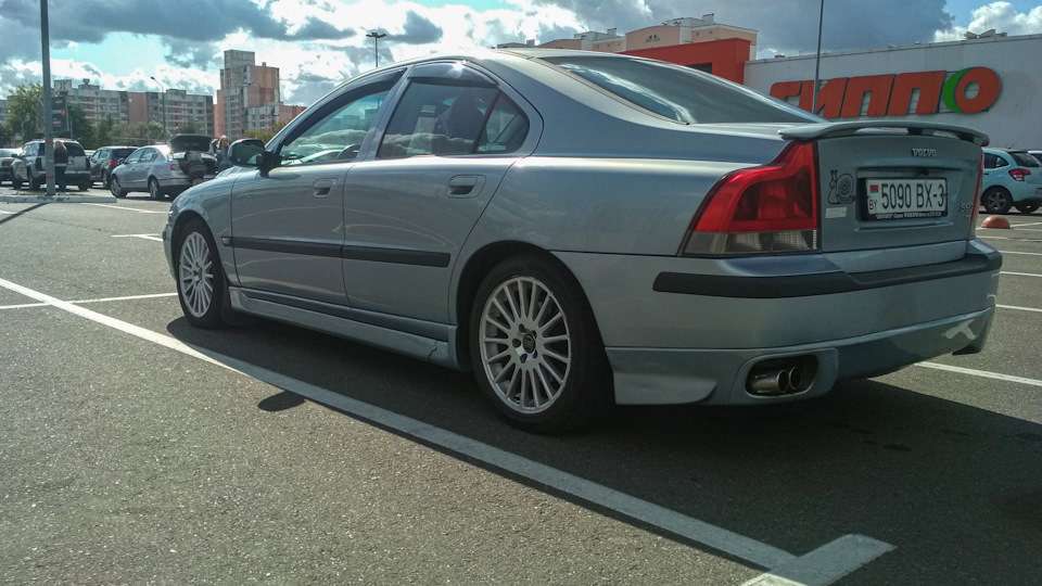

Всем привет. Ехал по трассе.тихо спокойно.со скоростью 110-120кмч с кондеем, вдруг ни с того.ни с сего загорелся жёлтый треугольник и написало сообщение "снижение мощности". По трассе не заметил.но въехав в киев, понял, что обороты выше 2.5 тыщ не подымаются. До этой границы оборотов разгоняется машина как положено.
Остановились на азс. Около 5 мин работал вентилятор охлаждения после того как заглушил.попили кофе.завелся и поехал. Следующие 600 км ошибка не появлялась.
Жду советов

Привет, дроссель )
Нет!) Тольк не он)
Может радиаторы засраны их помыть надо
Я когда собирал кулек.радиатор кондея и антифриза.смотрел.хорошие чистые были
Тогда делай диагностику возможно термостат чинить надо
Думаешь перегрев был?
Не обязательно, просто защита сработала когда термостат корректно не сработал. Лягуху в термостате заменишь и все. Но что бы убедится надо диагностику сделать.
Ну я какбЭ щупал патрубки.прогревается двиг.потом шланг на радиатор.т.е. корректно вроде работает
Начни с компьютерной диагностики, не думаю что что то серьезное
VitaL4o
Он может 10 раз сработать корректно, а на 11 ый глюкнуть. Все же постепенно умирает
Что именно?
Я про термостат
Понял
У меня другая беда. По виде ошибок нет и комп молчит на понели, а машина тупит при разгоне.
Было подобное на рабочей, окисление электроники дросселя.
Как часто моете подкапотку? Если не моете — ищите дальше проблему.
Не мою подкапотку и судя по всему мыли оч давно
сейчас достану свой шаманский бубен, барабан, перо ворона, заячью лапку и всё тебе расскажу … что было, что будет
Читай видой причину.
Виды нету( и ошибка ж больше не появляется
Да дросель это, нечего тут годать, такая же херь была, много раз, и чистил и гладил его на месяц хватало этих манипуляций пока человек не предложил за 50$ хороший дрос. И все закончилась эпопея. Для начала снимай чисти.
