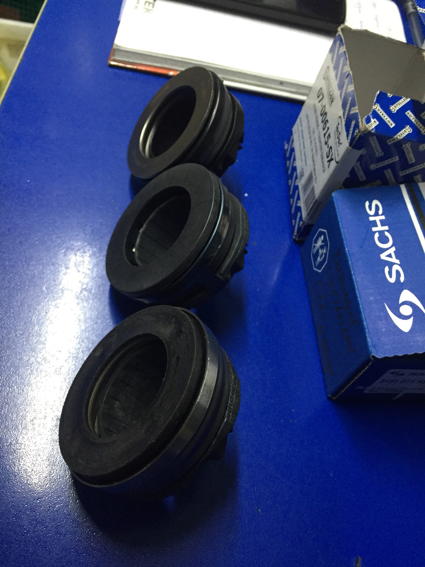

Гадкая не приятность. После того как все было установленно, а именно про комплект сцепления Luk. Прошло примерно 2 недели! Как сначала загудел, потом затрещал, а сейчас и вовсе аж звенит выжимной! На выжимном написанно INA. (Г) Уже не раз доказывалось что запчасти уже не те! Хоть Luk и стоит с завода это не означает что при покупке нового комплекта он будет как тот что стоял с завода!
Покупал Luk т.к стоит Luk. А тепе думаю что же делать, заменить подшипник, или же целиком сцепу? Но сначало попробую заменить выжимной! Опять же какой ставить? Luk ( исключаем сразу), Sachs ( ✌️Германия✌️) или же Stellox( 🇨🇳 )? И причем все три выглядят по разному.
Закс крутится плотно и на нижней часте видна прокалка, Стеллокс крутится легко и нет пластиковой площадки.
Вот что делать? Чтоб не попасть на третий раз снятия коробаса?
Может кто сталкивался с такой ситуацией?

Поставил закс!

Но у заксовского выжимного есть момент у него нижняя часть где бегают шарики прокаленный. Вот и думаю что всеж таки выжимной заксовски полудше будет!
Это чисто твоё право считать какой лучше) ну а так я повторюсь что они по рессурсу одинаковые

Значит закс! Ну а может кто стеллокс опробовал.
Ставил sachs 2 год пошел, полет нормальный!
Сакс конечно, сам выбираю сцепление буду брать комплект от sachs
У люка часто бракованный выжимной, много отзывов плохих по выжимном
Стелокс ни в коем случае не бери
Часто выжимной сакса скрипит в начале
Потом нормално.
