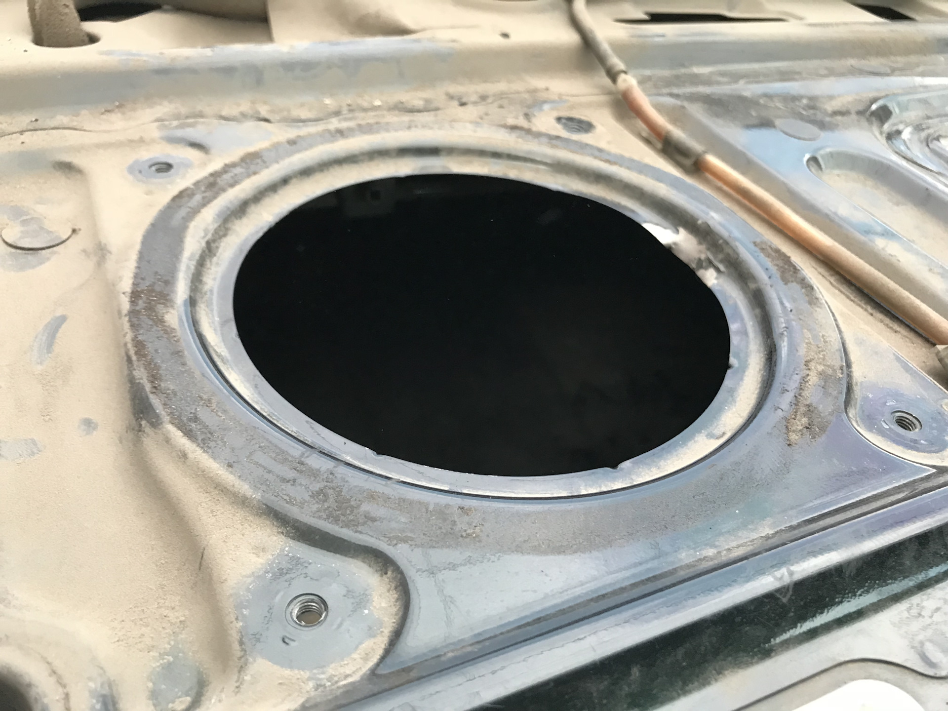

Но не так просто все оказалось, успешно поменяв крышку, я какого то х… захлопнул ее…Ничего к багажнику я не подцепил, ни замок ни тросик…И он захлопнулся… Как его открыть я даже не представляю, полез в гугл. нашел то, что за задним диваном имеется динамик, надо его снять — просунуть туда руку — и постараться открутить 4 болта, но так как руки у меня короткие до болтов я не достал… Так и поехал с закрытым багажником.

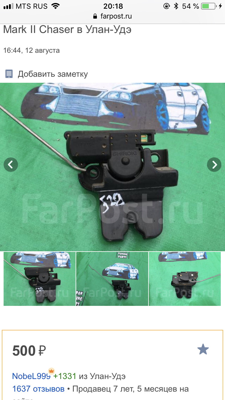

Я не поставил замок, вот на такой замок захлопнулся
удинителей нацепляй на трещотку и открути этот замок так же через колонку

Если обшивки нет, то проще всего из удлинителей собрать тягу с головкой до замка и открутить замок, гемморно конечно, но вариант

За спинкой сиденья бензобак, ни как не дотянуться
Так Миша пишет что, пытался через отверстие под динамик в задней полке просунуть руки, но не достал до замка. Вот и спрашиваю какой длины руку надо.

Нужно дотянуться из этой дырки до болтов которые откручивают багажник
Так тебе чучуть не хватает дотянуться или там нереально достать?
До одного болта реально дотянуться, а вот до второго нет

Я открывал длинной жесткой алюминиевой трубкой как на кондиционерах, через отверстие колонки, долез до флажка который тянет трос и нажал его
У меня нету троса. у меня голый багажник и замок который крепится на багажник. личинки нету

привет. обратись к людям, которые открывают замки. раз ты забыл всё подцепить, значит тяга от старого замка ещё соединена с личинкой. вскроют замок, откроют.
Личинки нету, я ее не поставил со старого багажника
то есть там дырка?
Да.
а тяга, соединённая с личинкой, она на месте? если да, то залезь пальцем или пассатижами кривыми только не помню её дергать или толкать нужно. если нету, то согнутой проволокой до замка.
Тяга на месте. проволокой продувал подлезть, результата нет. на выходных буду пробывать, если не получится то поеду в сервис, может там что продумают

за задним сиденьем находится бак, если и подлазить то только через верхнюю полку где находится динамик
