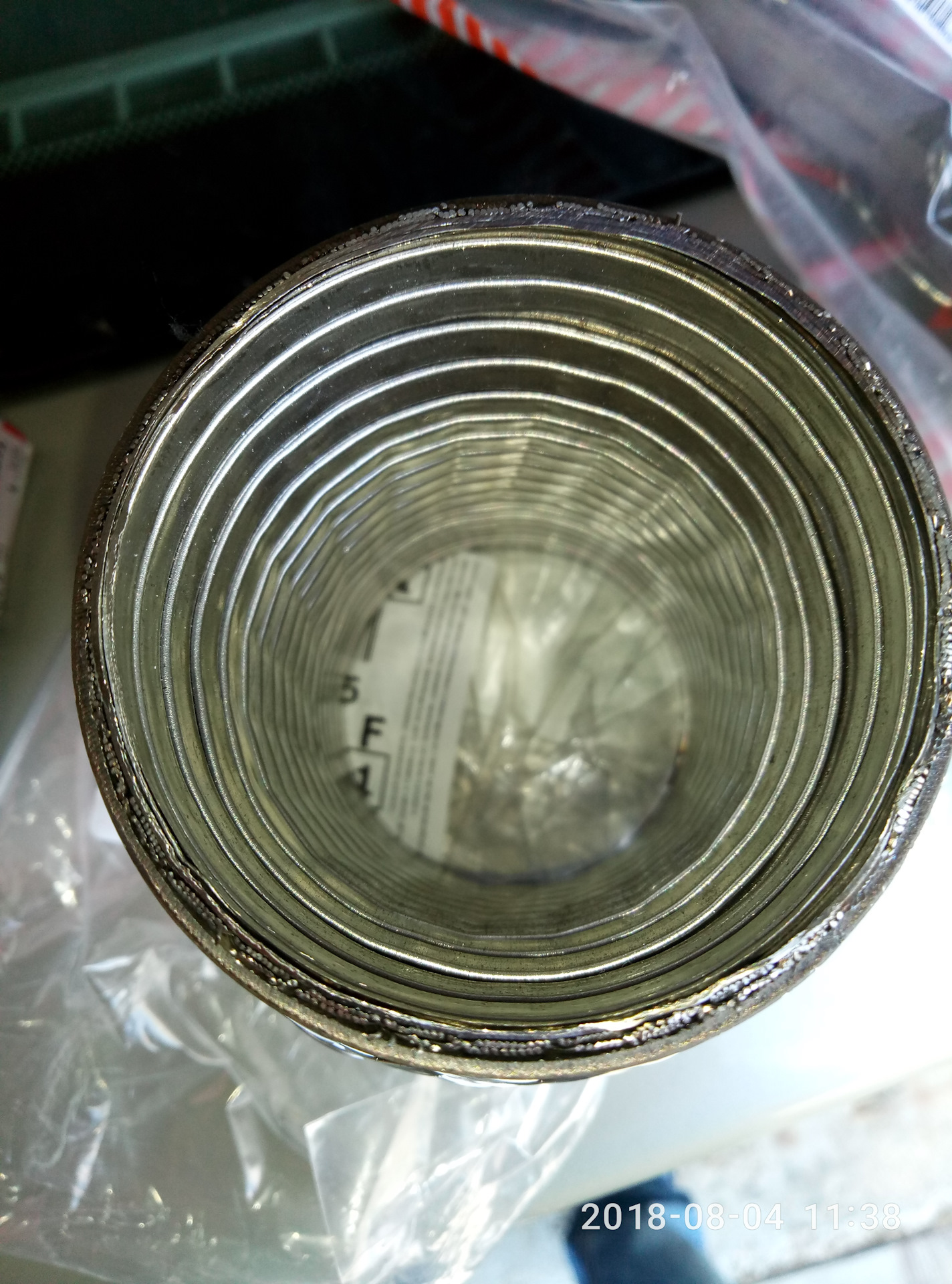

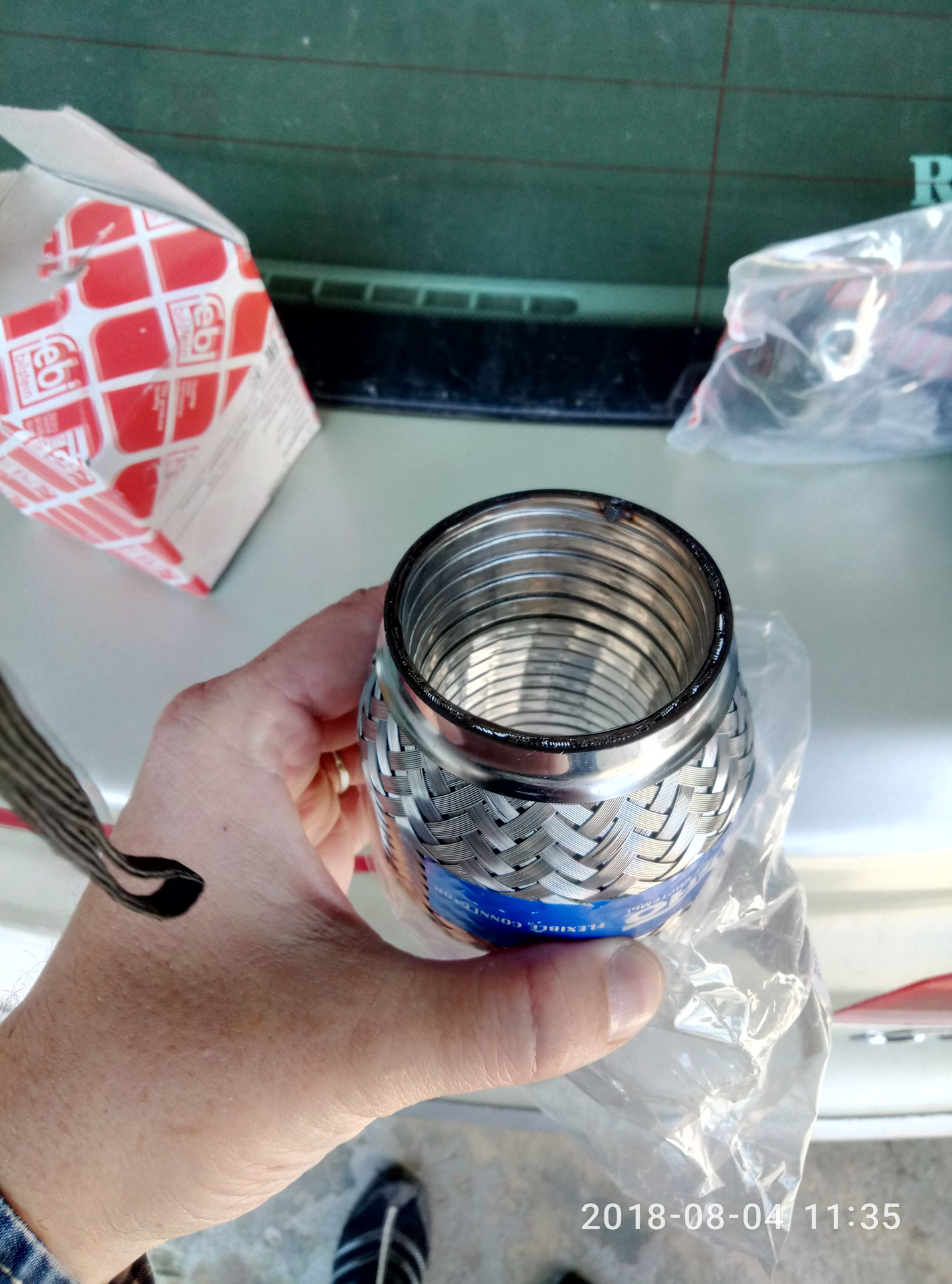

Долгое время не мог поменять гофру… То не брались изза сложности откручивания, все прикипело- не могем, проститЯ, то времени небыло.
Сегодня свершилось, гофра была заказана задолго, потом, как оказалось, там нужна была прокладка трубы, заказал, ждал…
>> АТIHO 55100op, цена 340 росс.рублей">
Фото прокладки приемной трубы нет, но есть артиклЁ — 8200030251, цена: 264 росс. руб.
Вобщем "трахались" ребятки с заменой гофры 4 часа.
А алилуйа! Наступила тишинааа)))

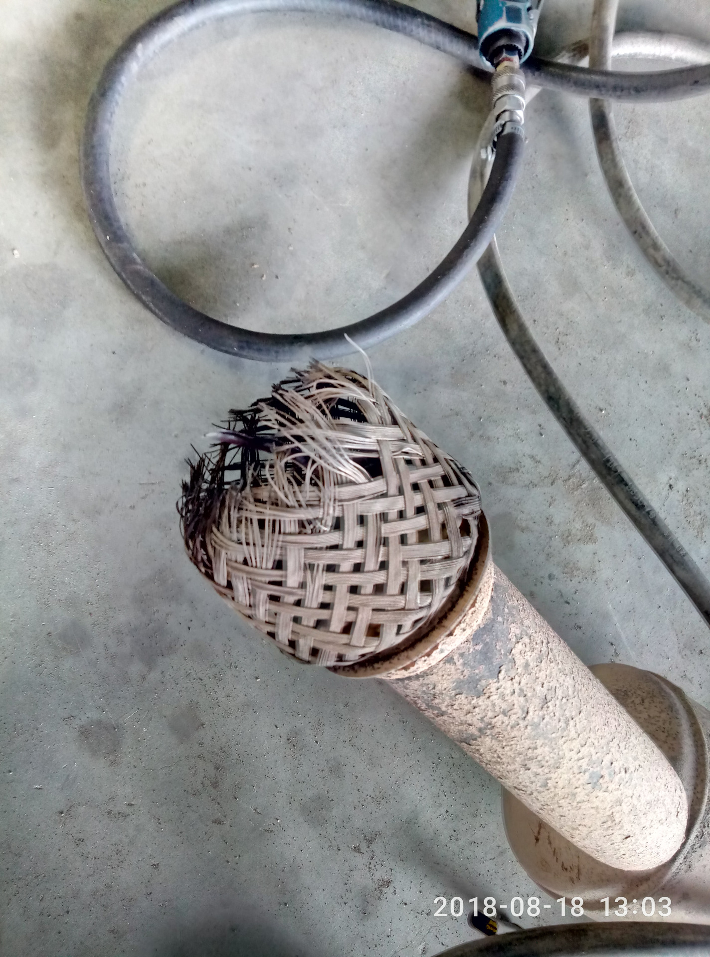

Старая гофра просвечивала, ппц, см. фото.

А как понял что гофру менять пора?
По слуху Ваня, по слуухууу, знаешь какой Орр был при разгоне ууу, причем это произошло не постепенно, а практически рАзом, дальше громче, + вонь в салоне появилась при простое в пробках и на месте.
