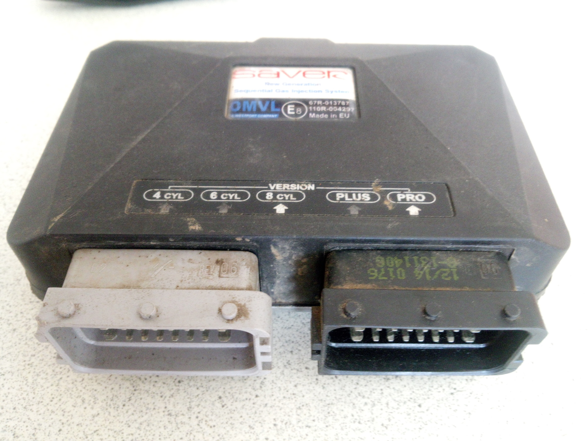

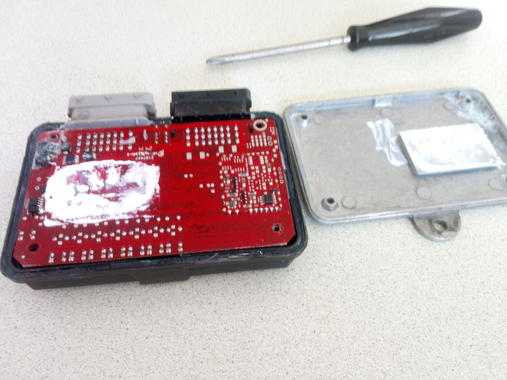

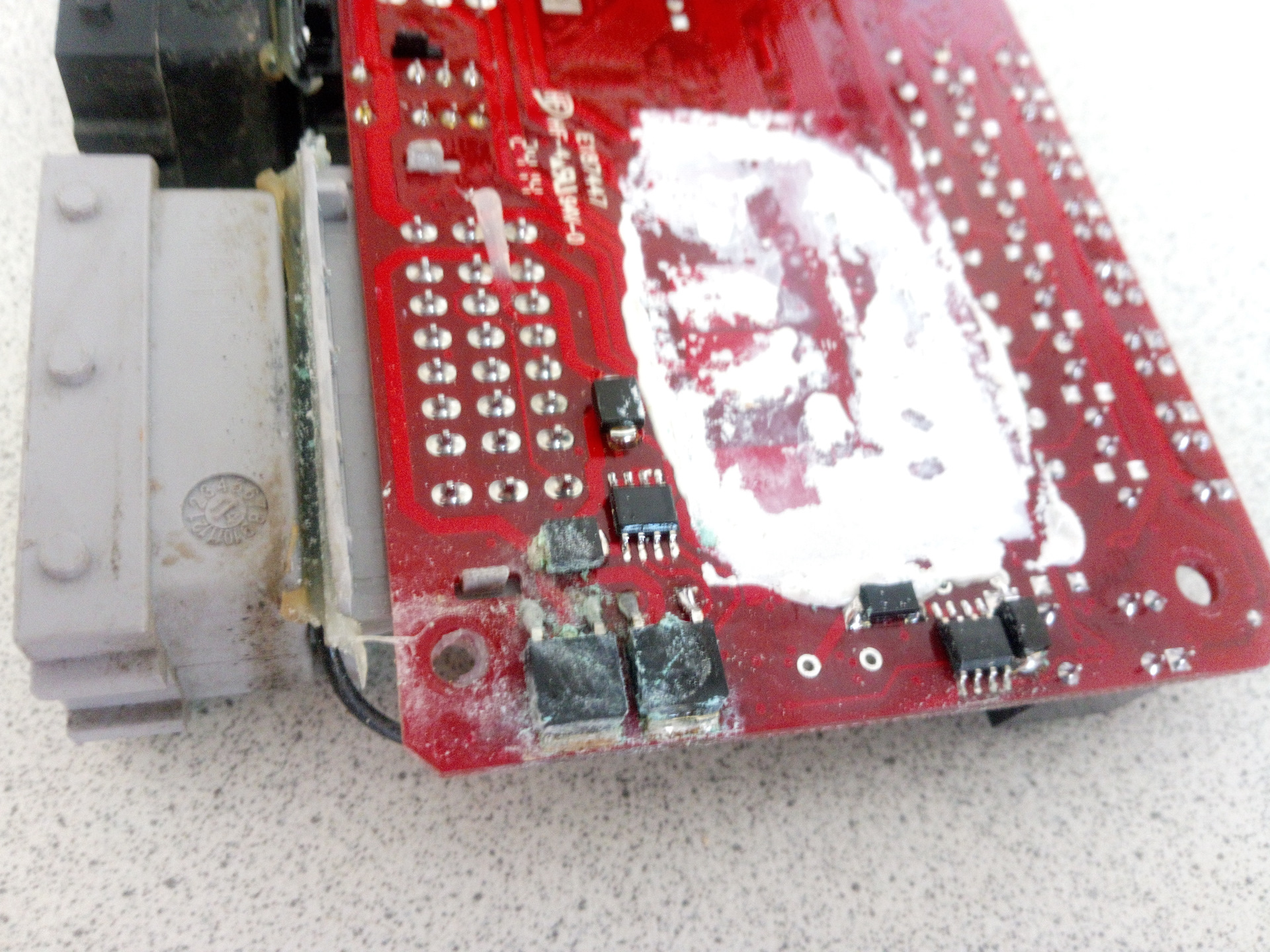

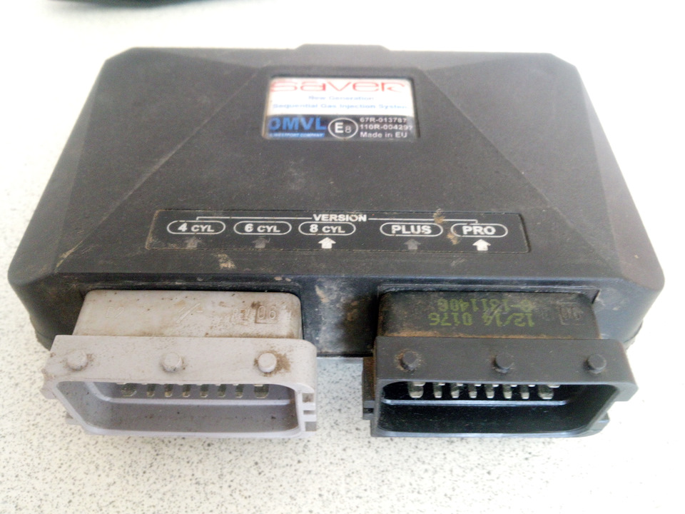

перед поездкой на юг после мойки двигателя, накрылся газомозг. Перестал включаться, посему пришлось приобретать новый блок.На досуге вскрыл эту коробочку.Корпус должен был быть герметичный, но влага известно дырочку всегда найдет. Результат электрохимическая коррозия на плате. Так что у кого такой газомозг берите на заметку, надо силиконить пока проблема не застала за тридевять земель от дома.
Комментарии 5
Они все заявляются герметичными, но по факту, ты прав, вода найдет куда попасть. Помню мой первый блок OscarN из-за гениальности установщиков вообще постоянно был под водой в водостоке :) Год продержался, а потом начал бить ошибку и не давал подключиться.
Судя по фото будет жить
Через винт похоже затекало
Скорее не через винт, а через хреновое уплотнение разъема на корпусе, очевидно.
В реале, отбить УЗ, отмыть крамолином очистителем от окислов, оценить дороги. Сейчас может сбоить из-за развязки из окислов. Дороги это фигня, если не многослойка текстолит.
Уж за свою жизнь таких игрушек много поковыряли…))) главное smd живы здоровы, и маркировка чтобы была читабельна. Остальное в данном случае мелочи.
Ну там наверно ещё можно спасти дороги, да заменить мосфеты, или что там стоит окисленное? Плата наверняка не многослойка, двухсторонняя всего
