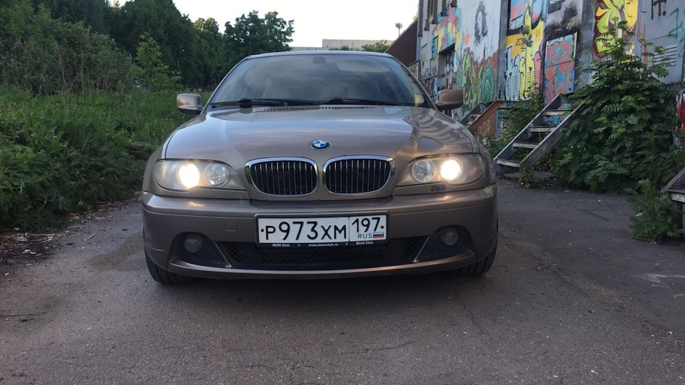

Суть в том что при включении кондиционера с водительской стороны дует прохладным воздухом а со стороны пассажира замечен в меру тёплый воздух и к тому же он дует не так сильно а "примерно в пол силы"
Да и сам электро вентилятор только крутиться а не жужжит как он должен работать в иделе
-и сам вентилятор включается во время езды (например после работы, паркуюсь возле дома он слышен)
-и так же с такой же скоростью вращается когда нажимаешь на снежинку
немного думаю вместе с ребятам из сервиса продажи запчастей авторазбора, они говорят что клапака печки нужно менять
Help ;)
