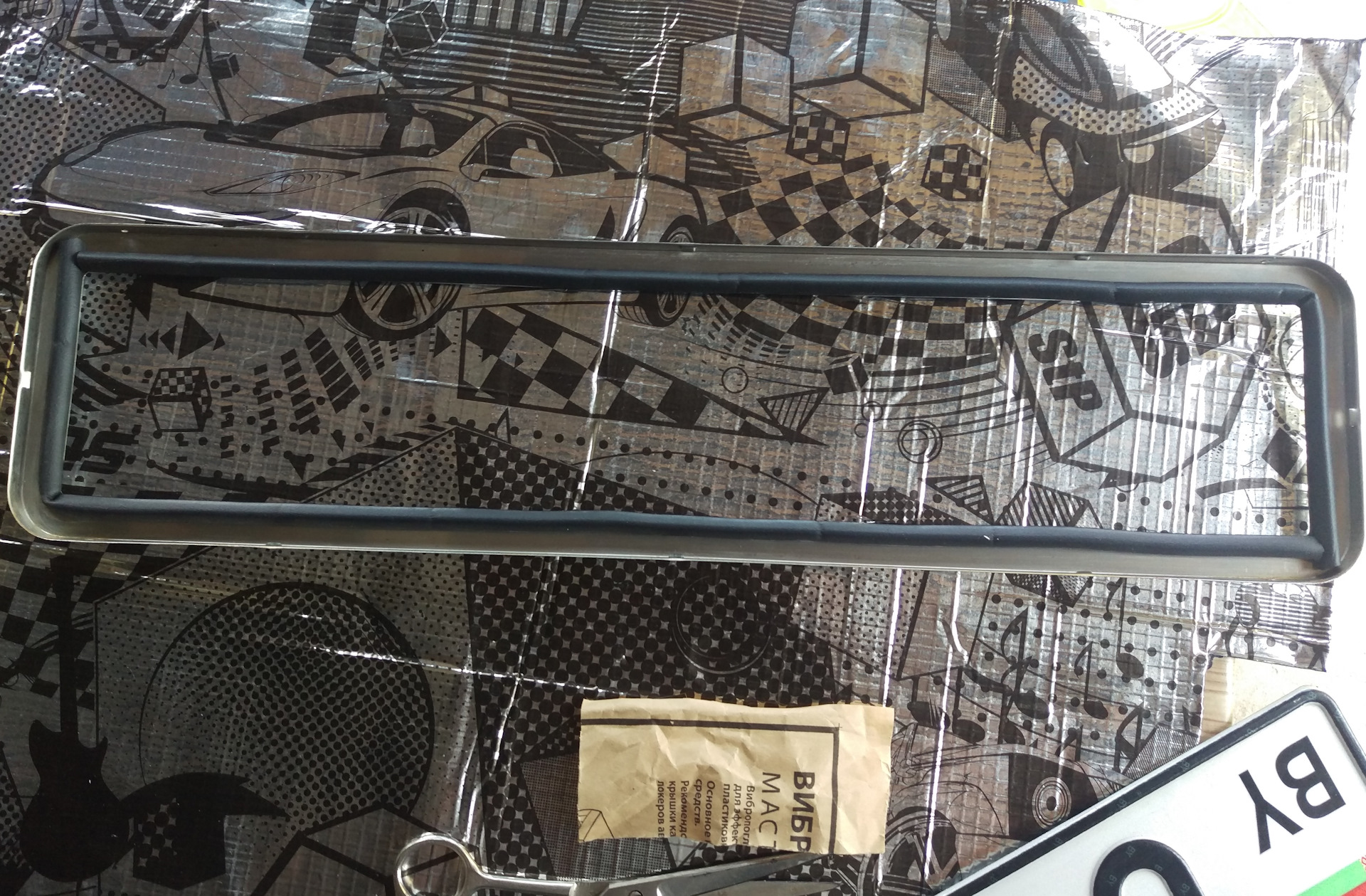

1. Рамка номера
После установки сабвуфера заметил, что задняя рамка немного позвякивает, надо это убирать. Ничего лучше не придумал как проклеить ее виброй(2мм) и уплотнителем. Как покажет себя такое решение в дальнейшем посмотрим, но пока посторонний звук ушел.

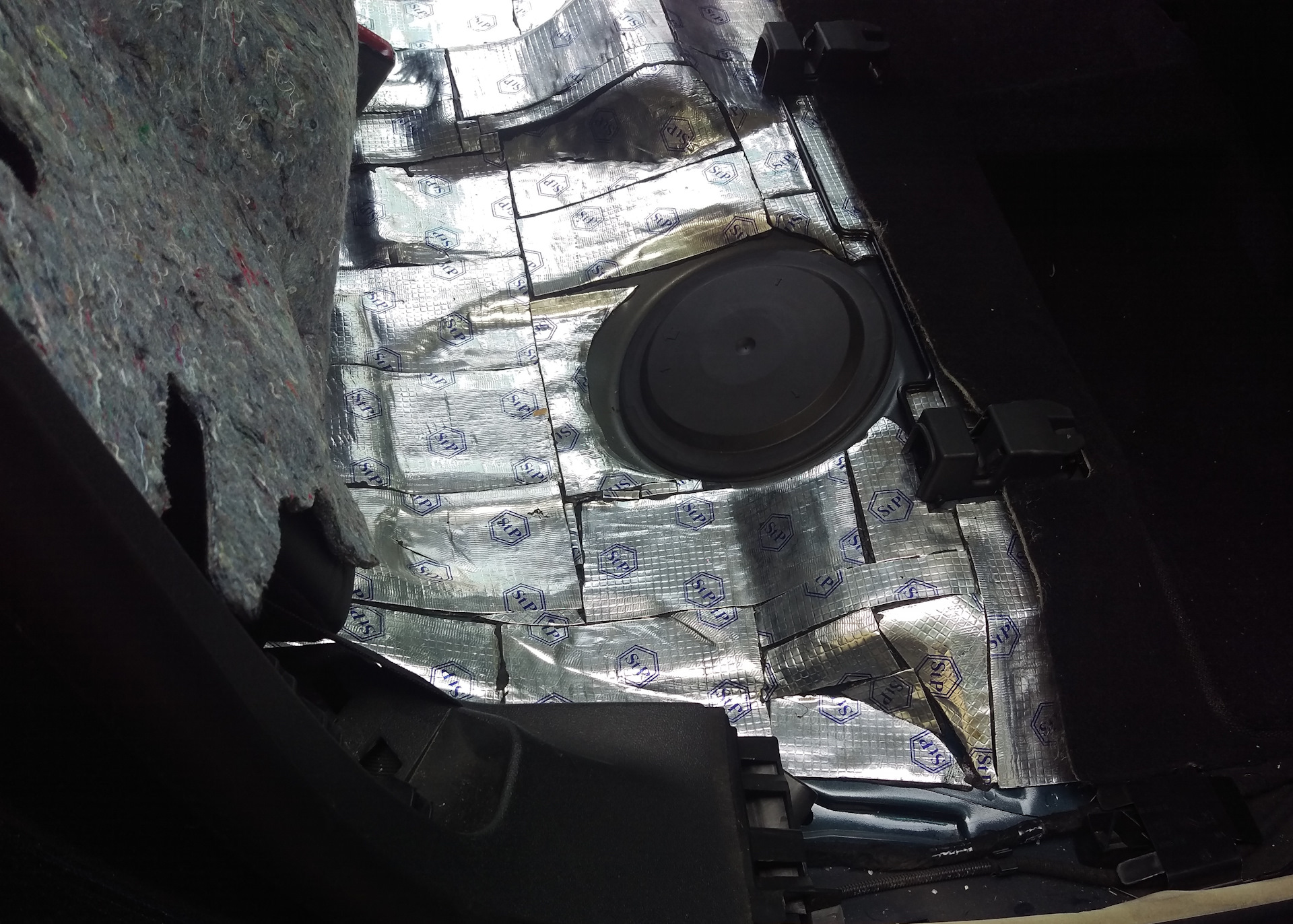

2. Виброизоляция под сидениями задних пассажиров
Не то что бы меня напрягал какой то шум из под сидений, а больше наличие остатка листов вибры после шумоизоляции багажника и разобранный салон, заставили сделать это.
Я думаю хуже не будет)))

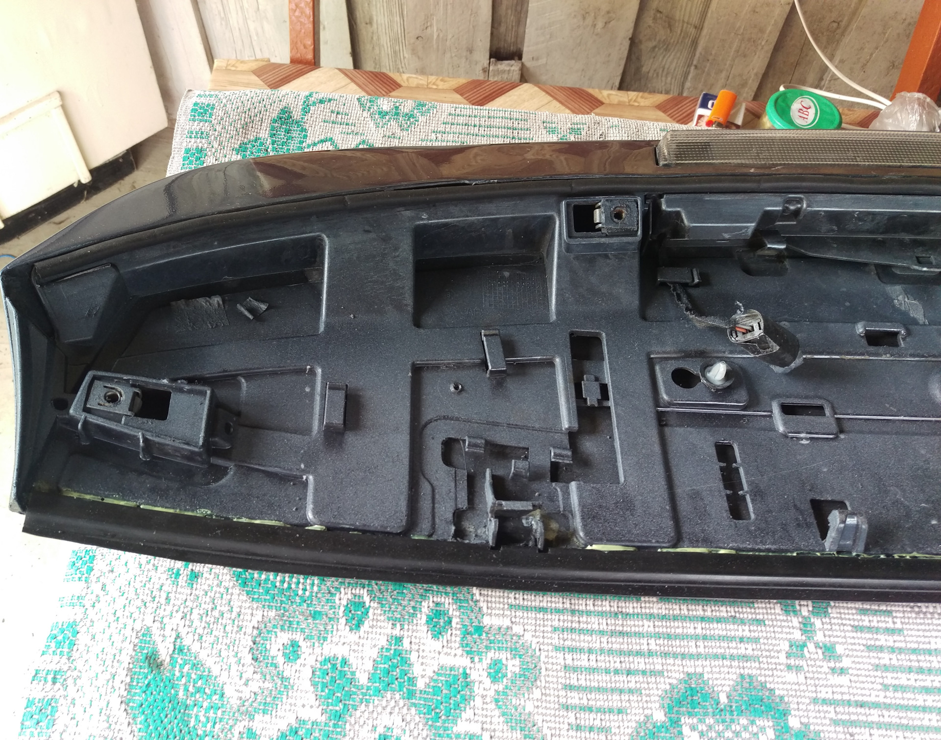

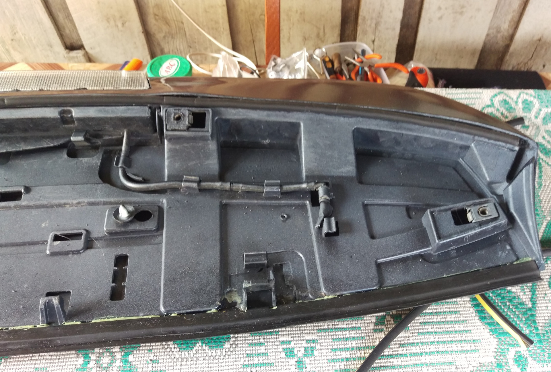

3. Задний козырек
Вся история сдесь и единственное что оставалось нормально его покрасить, что и было сделано когда красили накладки на бампер. Но и здесь без косяков не обошлось, когда красили оторвали резинку которая прилегает к кузову. Держится она на двухстороннем скотче, который оторвать от пластика та еще проблема. Решил не мучатся и приклеить сверху "моментом 88" пока держится дальше время покажет. Дополнительно проклеил уплотнителем кромку в районе стопа(возможно будет меньше грязи лететь под козырек).

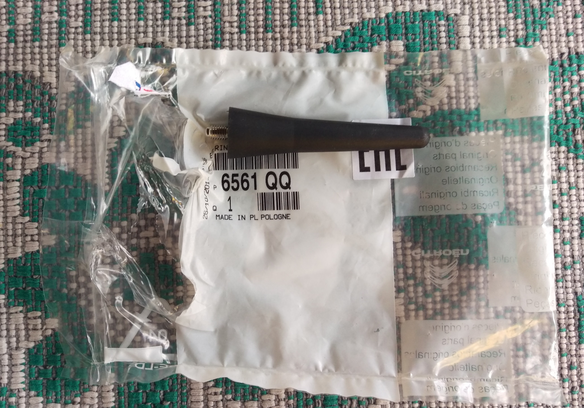

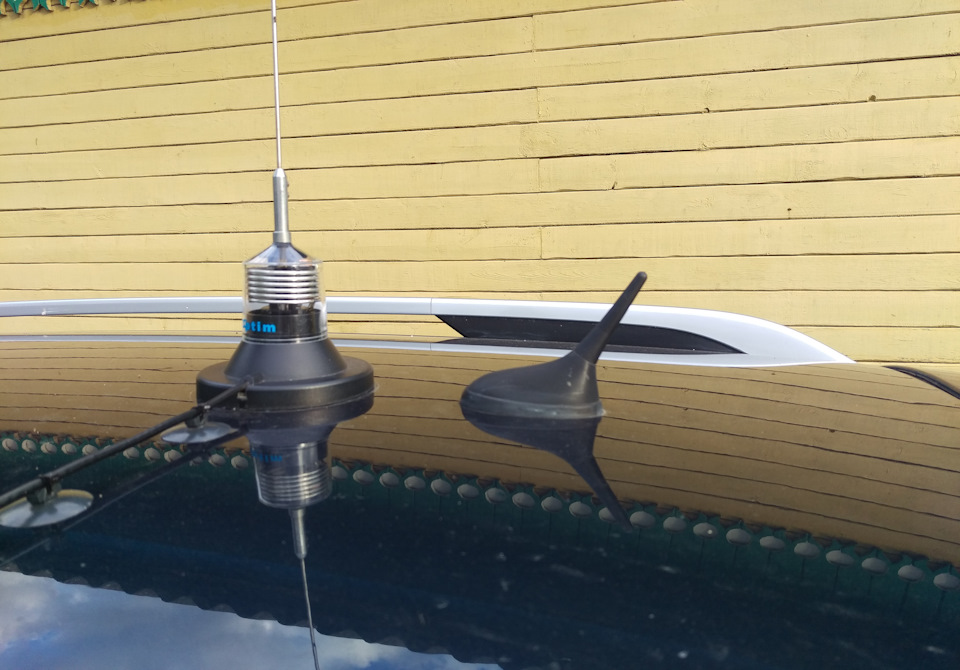

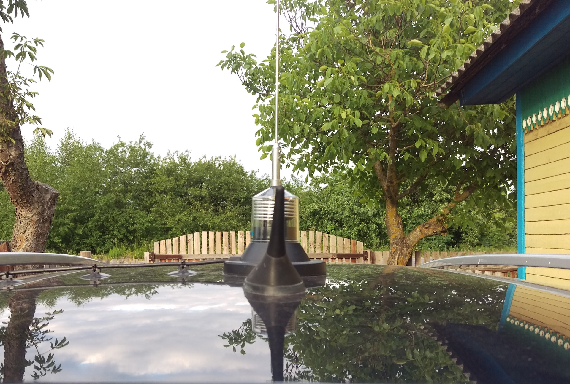

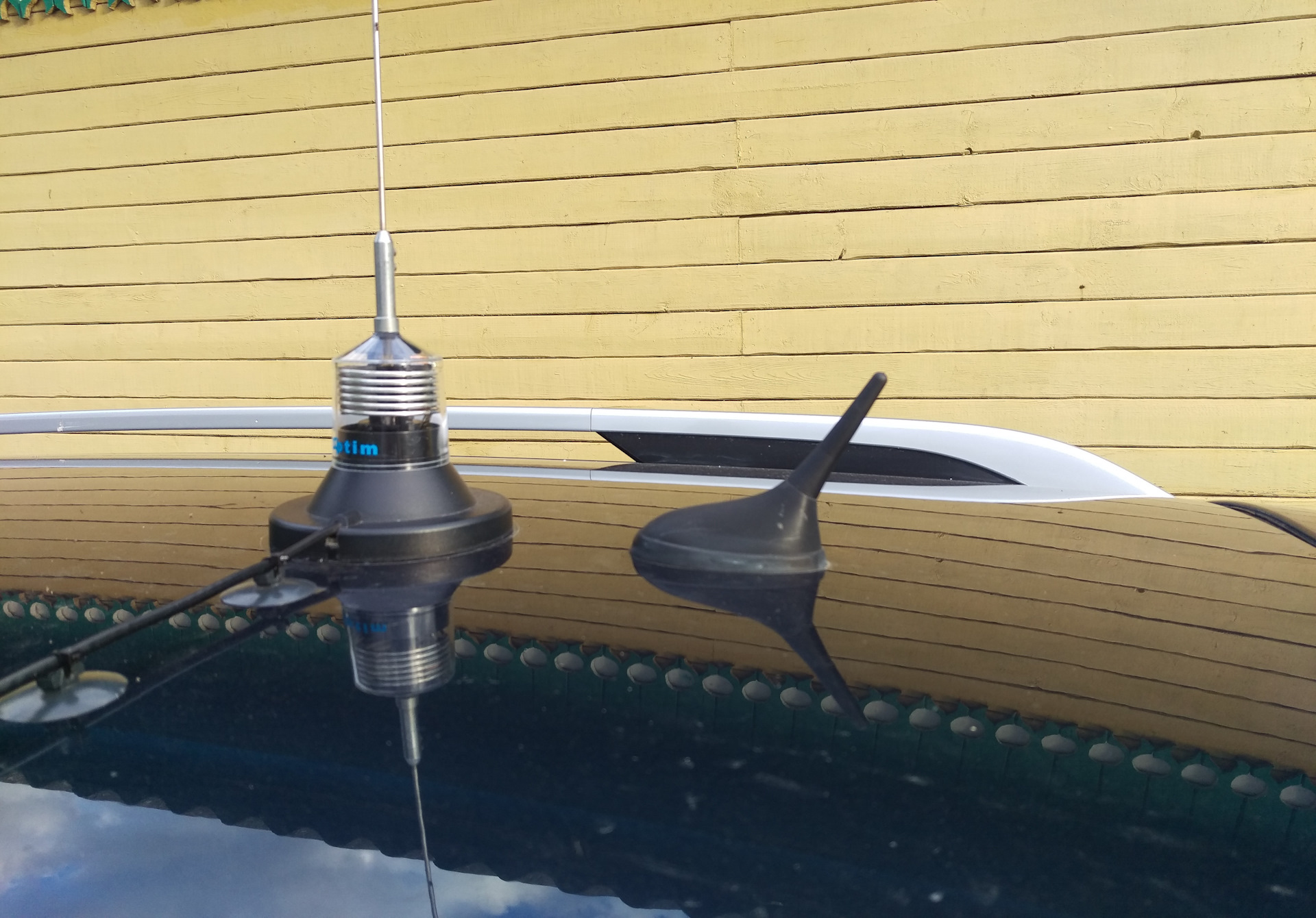

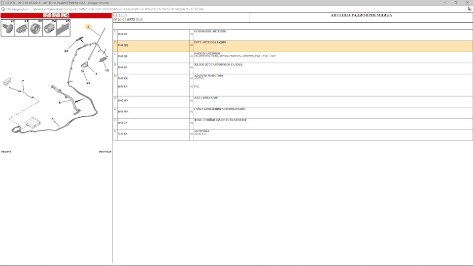

4. Штырь антенны
Качество приема радиостанций меня устраивало, не устраивал внешний вид. Он был кривой и местами с подтеками ржавчины. По ВИНу у меня должен был быть другой(который я и заказал), а этот либо от другой модели, либо версии, либо от другой машины(я не выяснял)

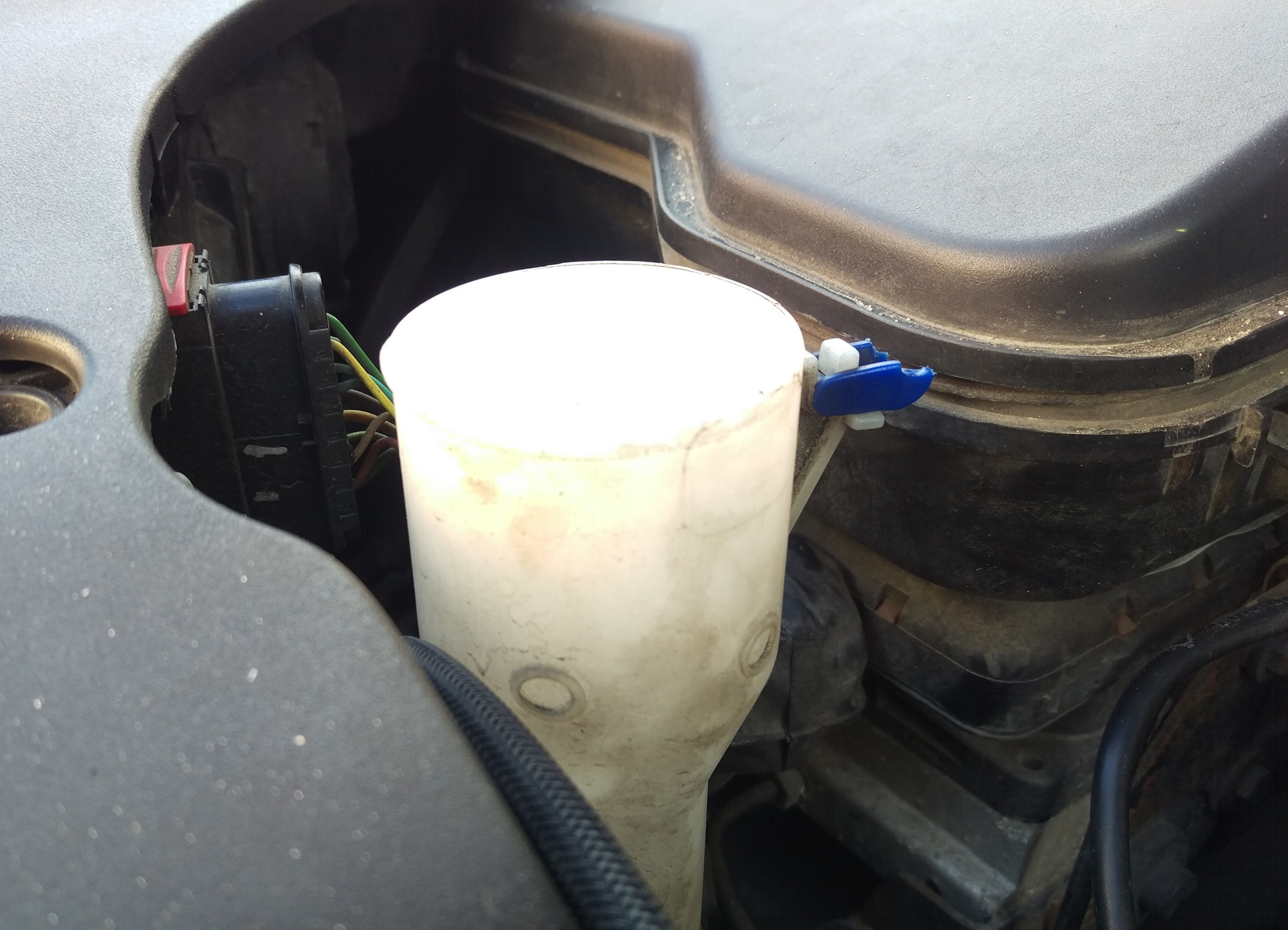

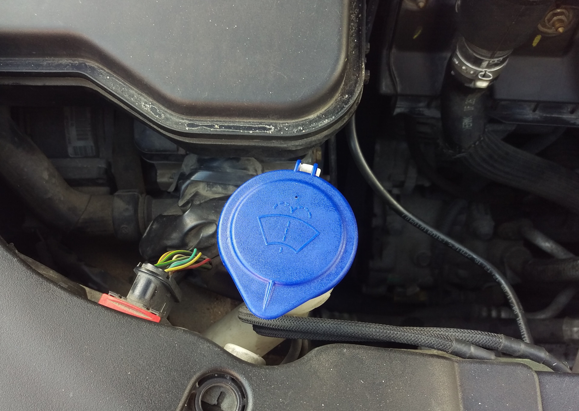

5. Омыватель
Заменил крышку бачка, старая была с отломанным креплением
Поставил сетку в заливную горловину, зачем не знаю ведь все жидкость заливаю через воронку, но пускай будет)))

Виброизоляющий слой вижу, а шумоизоляционный?
шумку не клеил, просто залепил остатками вибры, может со временем наклею, если желание будет)))
Антена для радиостанций у нас в задних боковых стеклах, а эта для навигации
вроде на стеклах у меня ничего нету
Прямо по центру полоски, типо обогрев)
ну да, сходил глянул, по одной на каждом стекле, а раньше на них внимания не обращал, стекла тонированные так в глаза и они не бросались)))
Я сперва думал что это обогревы и они у меня не работают)
Интересно, а из-за укорочения длины антенны, приемник GPS не может хуже работать, а то когда вкл. навигацию, иногда какую то ошибку пишет на экране и карты не грузит. Но с какого момента не обратил внимания до или после замены антенны. Или это уже приходит конец магнитоле. Она сама уже вкл/выкл делает, а это как я понял не ремонтируется.
valer-evich
название ввело в заблуждение)))
