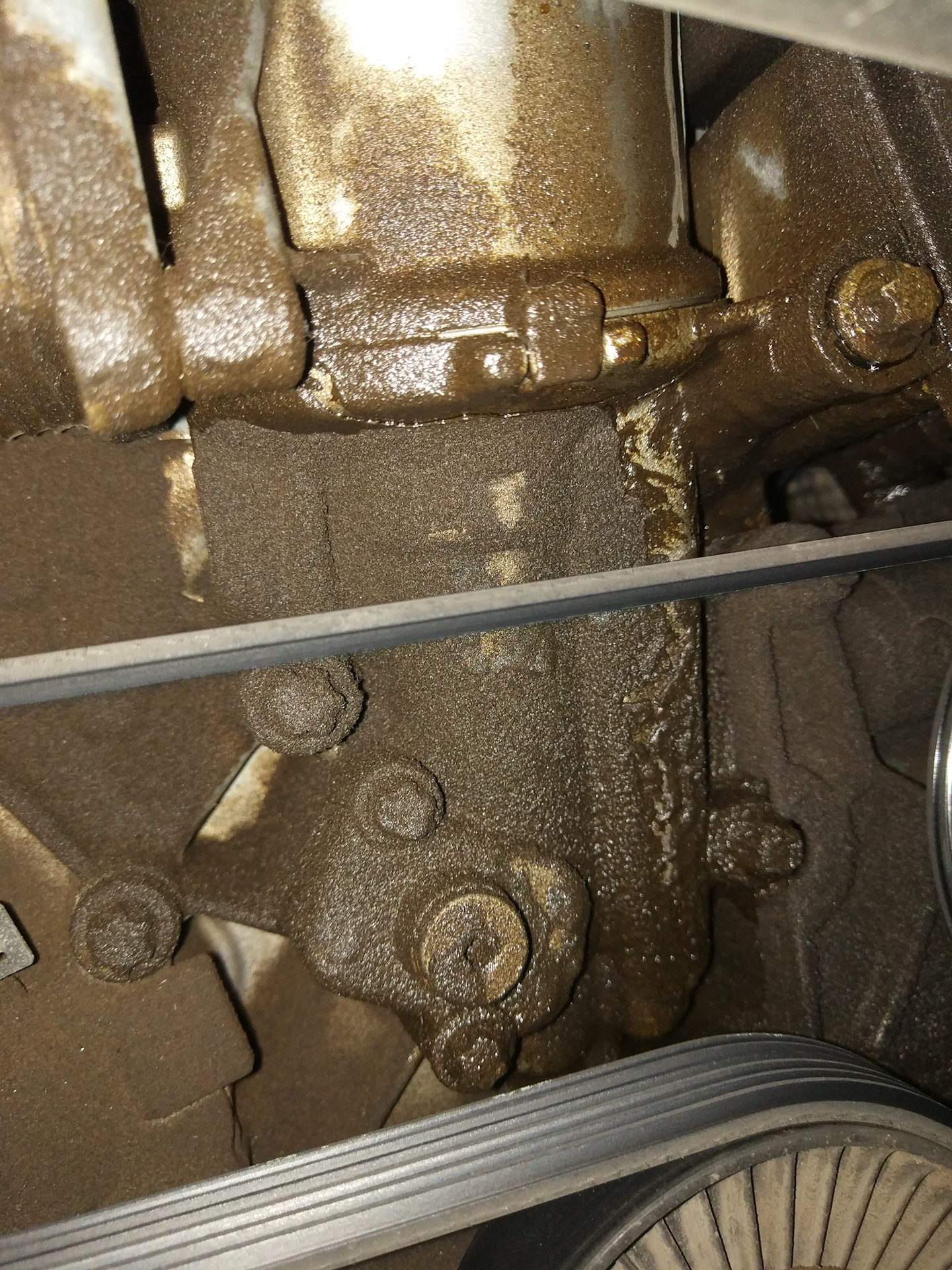

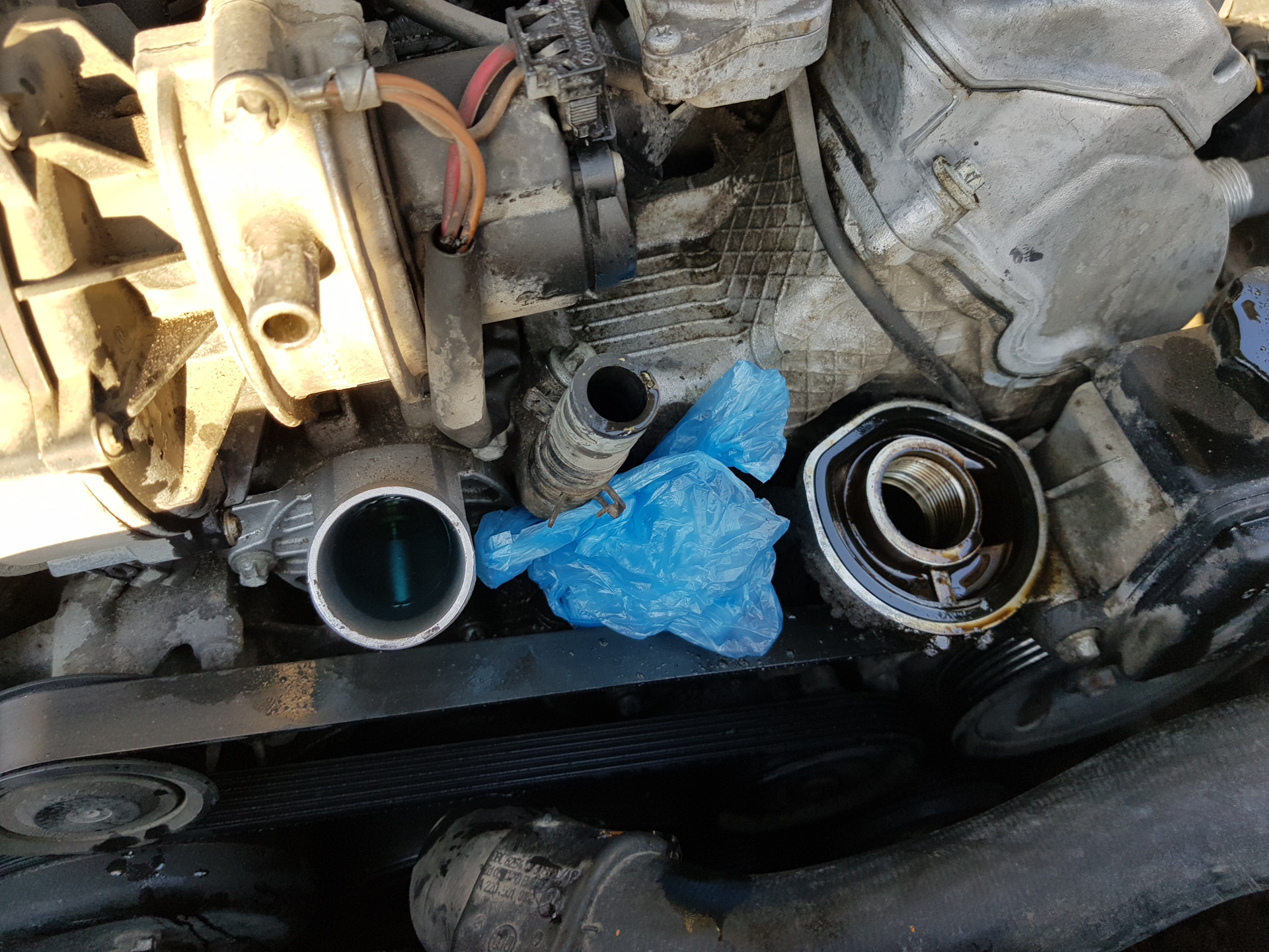

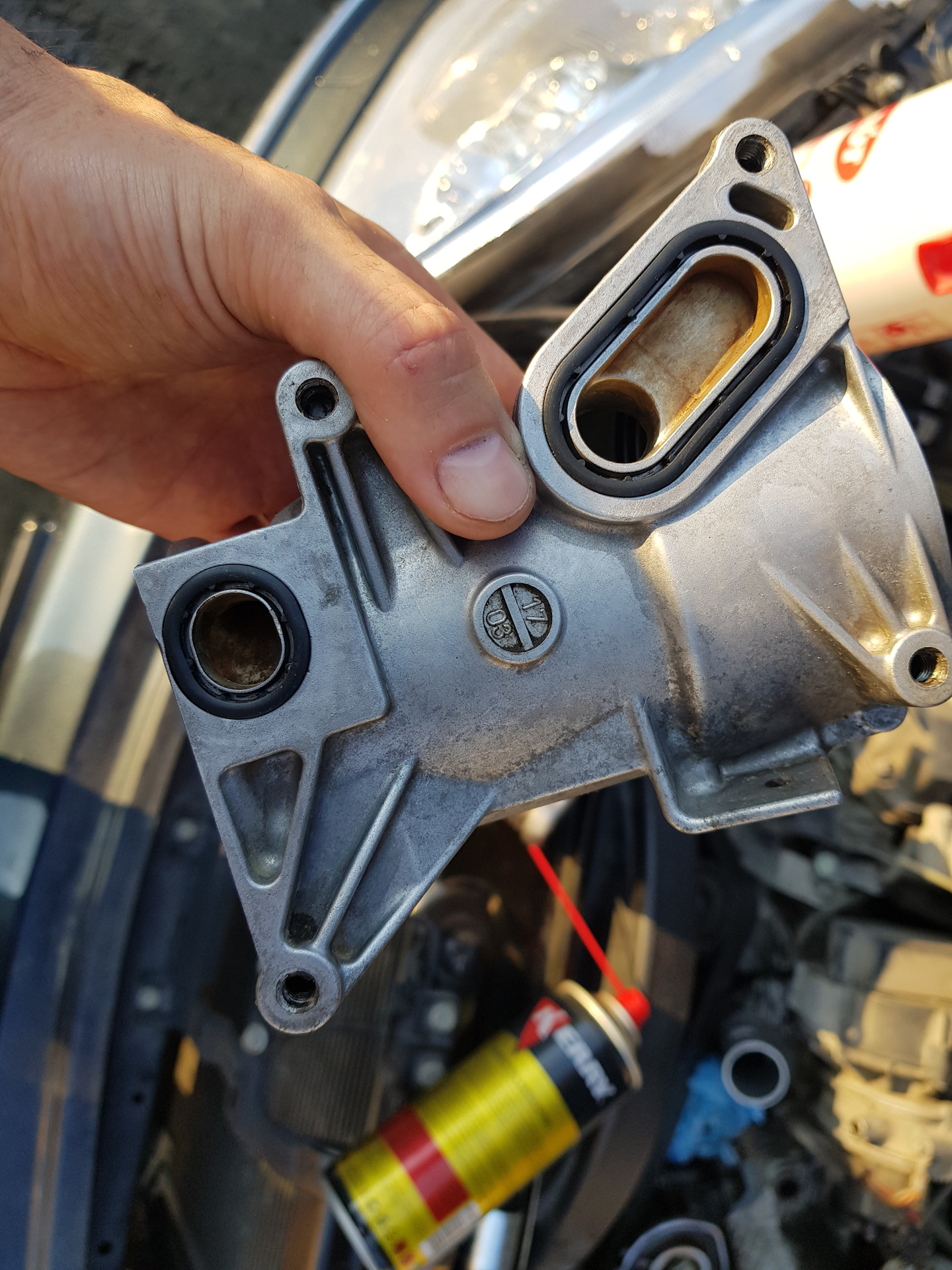

Друзья, всем солнечных дней. К сожалению у нас они заканчиваются. Поэтом у стараюсь произвести все необходимые работы перед зимней спячкой . Вобщем произвел замену прокладок на теплообменнике. Занятие увлекательное. Не такое уж и трудное. Самое приятное и в то же время не очень-то чистка от масла деталей, как самого теплообменника так и что находится под ним. Вроде постарался все показать. Номера естессссссссссно прилагаю)))
Заодно попробовал чистку двигателя от ГРАСС. Средство не плохое. Ну и как же обойтись без карбоклинера КЕРРИ))))) Вещь ну просто незаменимая))))). Антифриз кстати пустил на самотек. Не захотел снимать броню и представлять снизу что-то. Заодно обновил антифриз. Антифриз у меня залит синий концентрат MOBIL1.
Запчасти на фото: 137100
Запчасти на фото: 130250

Фирму прокладок посоветуй
Посмотри выше на фото. Я сфотал, то что взял. Говорят качество хорошее. Elring. Там и номера их тоже есть.
Спасибо!
Может ли с этого места на тысячу км литр масла съесть?
Судя по побегу твоего масла и может. Смотри, у тебя оно ручьем шпарит, также естественно не стоить забывать про маслосъемники
Приветствую! Подскажи надо все три резинки менять или только одну нижнюю и каких фирм лучше брать
Привет. Конечно все надо менять. Когда снимать будешь, то увидеть, что они дубовые и разваливаются. Это расходники. Поменял и забыл. Не знаю надолго ли, но забыл.
