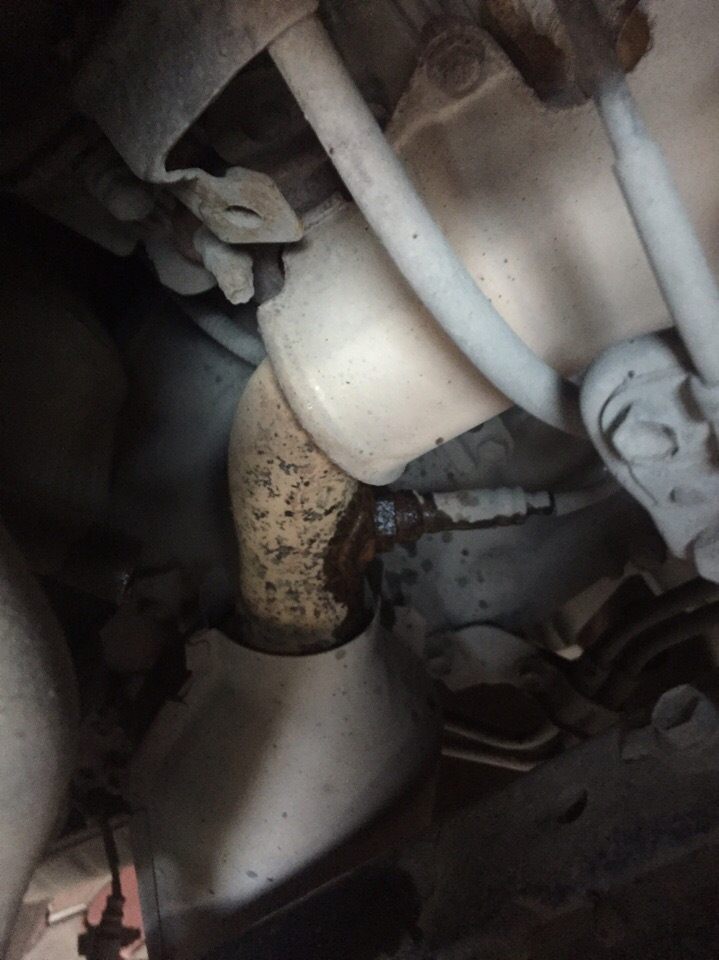

Bank 2 Sensor 1 за правым передним колесом между катализатором и двигателем — его видно в арку если отстегнуть защиту резиновую.

Чтобы искличить другие ньюнсы меняют обычно их местами и вылазит ошибка на другу голову (если дело в нем).
Так все ничего, но B2S1 с другой стороны (сторона водителя). Головы читаются слева направо стоя со стороны капота лицом к ДВС. Брать нужно denso- стоимость около 5-6. Это и есть оригинал. Дубли смесеобразование могут некорректное давать.

Ага, перепроверил. Беру слова обратно про головы))) Вот сроду не знал что наоборот))

Тоже при переходе с бенза на газ мне выдаёт такую ошибку. Решаю просто удалением, т.к. она разовая и лямда показывает работу исправно. А ставить обманки и прошивать этот можно только при наличии обеих первых рабочих лямд. Иначе не получится. У отца ла лексе тоже такая беда была. Плохо что у нас толковых ребят нет…

Это второй датчик можно менять. Первые должны быть рабочими.
