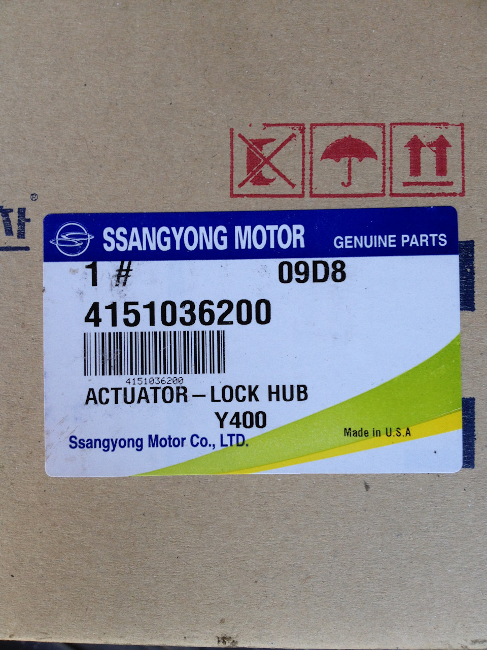

После установки доп фильтров на вакуум систему появилось стрекотание. Искал причину – оказалось шланги были местами перепутаны – устранил.
Фильтр от хабов быстро испачкался, заменил – результат тот же. предположил, что тянет грязь через хаб/хабы и оказался прав.
Перед тем как потратить достаточно большую сумму денег на хабы, вычитал на Драйве, что можно проверить герметичность хабов (не снимая) большим шприцем. Купил в аптеке шприц на 150 мл, в ВАЗ магазе купил шланг. Вакуум создать в системе не смог – это было еще одно подтверждение, что хабам пришла хана.
Купил на авито 2 хаба с номером 4151036200 за 13 500 руб. Номер пока не во всех каталогах, типа идет с конца 2017 года. Хабы без выемки на корпусе. Когда привез в сервис – мне сказали, что это что-то не то и номера не те. В итоге все подошло. Цены в некотрых магазинах доходили до 12 000 за штуку. По Китаю отзывы от сервис менов были неоднозначные и покупать по 4 500 – 5 000 посчитал нецелесообразным.
Менял в сервисе по цене 1 500 руб. за строну, всего 3 000 рублей с прочисткой вакуум системы (промывка/продувка). Чтобы вынуть шрус – откручивали от верхнего рычага, хотя многие в отчетах пишут, что откручивают наоборот нижнюю шаровую. Перед установкой – забрызгал через штуцер хаба силиконом, покрутил, чтобы прижина внутри вся смазалась, остатки слил. При установке шлицы и всю внутреннюю поверхность промазали синей смазкой (не знаю ее назначение – вроде для карданов), чтобы вода не попадала. Мазать не густо, у многих потом не хватает усилия пружины хаба, чтобы вытолкнуть его. Да и зима не за горами — загустеет и приведет к некорректной работе. После установки обязательно на подъемнике нужно проверить зацепились ли шлицы шрусов и хабов. В положении 2WD крутим переднее колесо – оно вращается, привод нет, второе аналогично. При включении 4WD колесо вращаем – привод крутится тоже.

Оставил себе шестерни и посадочные кольца, т.к. читал, что выходят из строя у некоторых.
