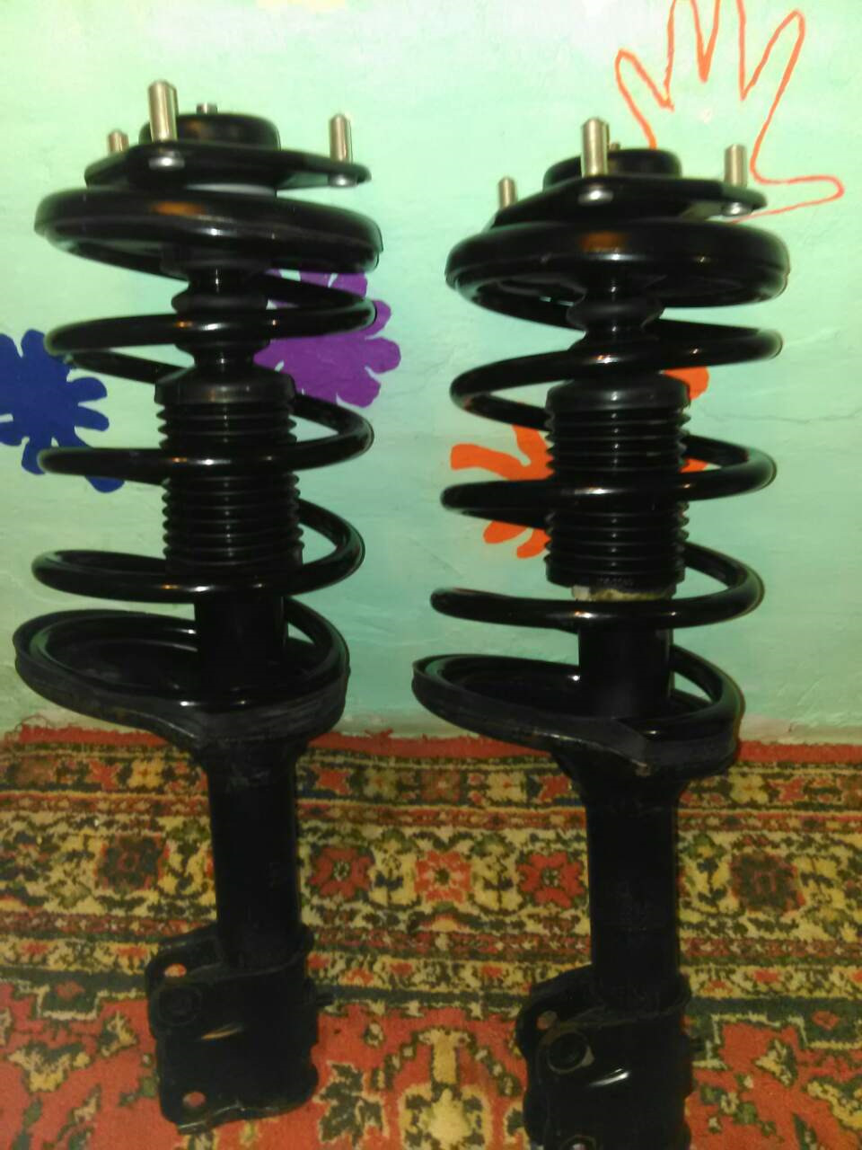

Предыдущий владелец вместе с машиной отдал оригинальные стойки, конечно уставшие и на машине уже подвеска передняя устала от наших дорог. Не захотелось мне экспериментировать с пояском новых стояк, было принято решение восстановить оригинальные стойки, купить новые пружины и конечно новые расходники и поменять все разом, для удобства решил совместить это дело с заменой коробки.
Отдал на ремонт стойки, поменяли сальники, втулки и масло.
Было приобретено:
JIKIU Прокладка под пружину MR491447 2 шт
STMR272833 SAT Пыльник переднего амортизатора 2шт
R8MR403441 R8 Сайлентблок переднего нижнего рычага 2 шт
RK3889 KAYABA Пружина K-Flex RK3889 2 шт
NL024 НЕТ ИЗНОСА Стойка стабилизатора полиуретановая 2шт
3021414 ТОЧКА ОПОРЫ Втулка стойки стабилизатора 4шт
3011157 ТОЧКА ОПОРЫ Полиуретановая втулка стабилизатора передней подве 2шт
MR244220 MITSUBISHI Пыльник пружины подвески 2шт
SM5461 KAYABA Опора амортизатора верхняя, комплект с подшипниками 2шт
MR 554819 фиксатор вала нижнего 4 шт
MR272946, MITSUBISHI Подшипник опоры стойки 1
И что то еще по мелочи.
При замене все прошло не так гладко как хотелось. При спуске правого колеса с домкрата поломался шток стойки по резьбе не знаю почему, досадно конечно, одно порадовало что не при езде, последствия могли бы быть печальными. И так же поломало опорный подшипник, купил новый как в магазине сказали оригинал. Стойку повез уже к другим мастерам на замену штока, они уже перебрали по своему, был удивлен когда увидел на стойке сосок от колеса, сказали мол теперь можно подкачивать ее не снимая с машины, не знаю хорошо это или плохо.
Проехал пока 5700 км, вроде все на месте все целое) По зиме был скрип от передней подвески проезжая на ямках, не разобрался от чего, к лету пропал.
