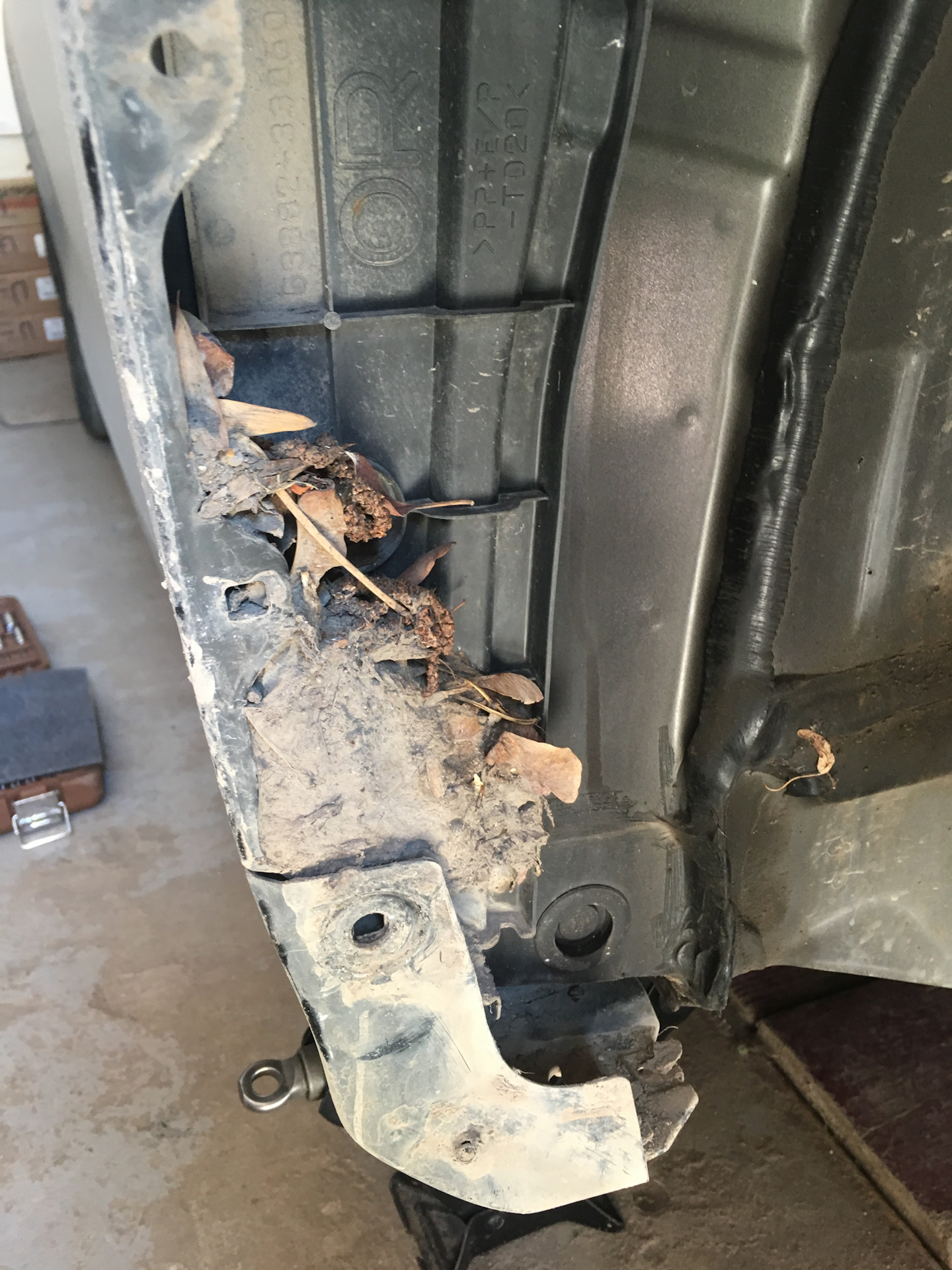

Прикупил материал и соскреб все остатки от предыдущих машин в одну кучи и решил сделать то, до чего не доходили руки.

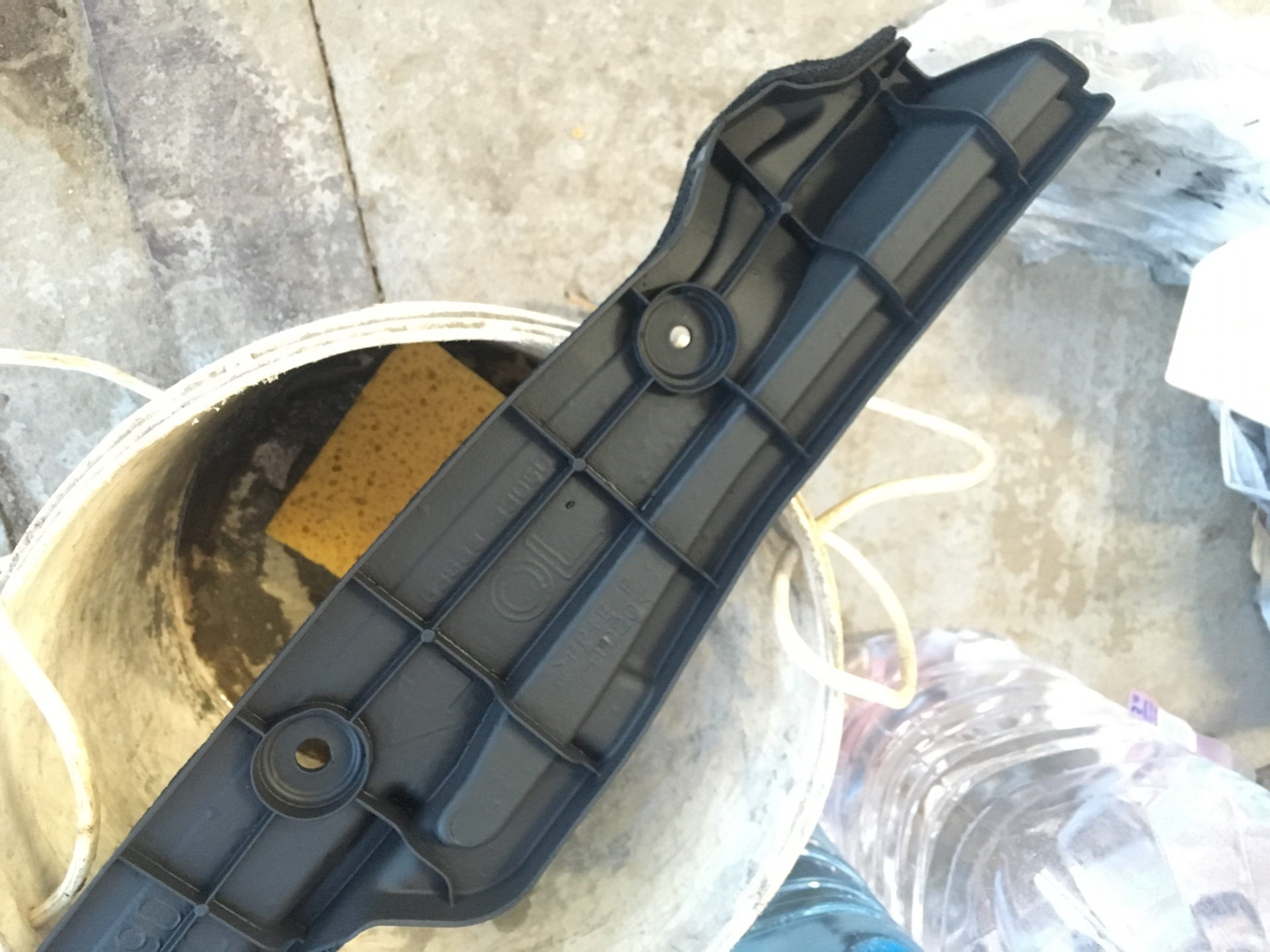

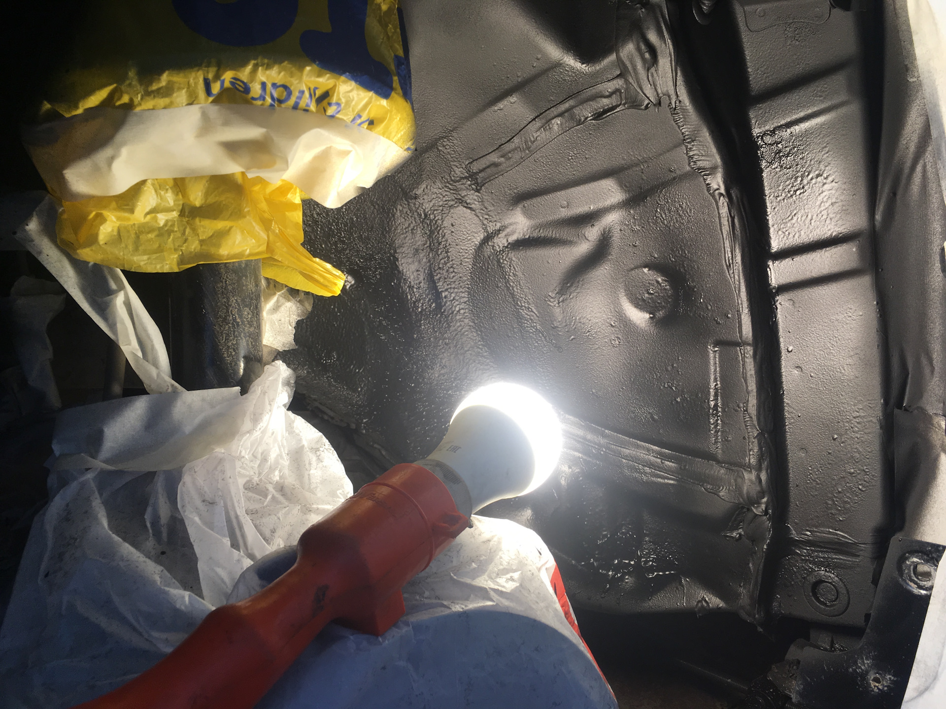

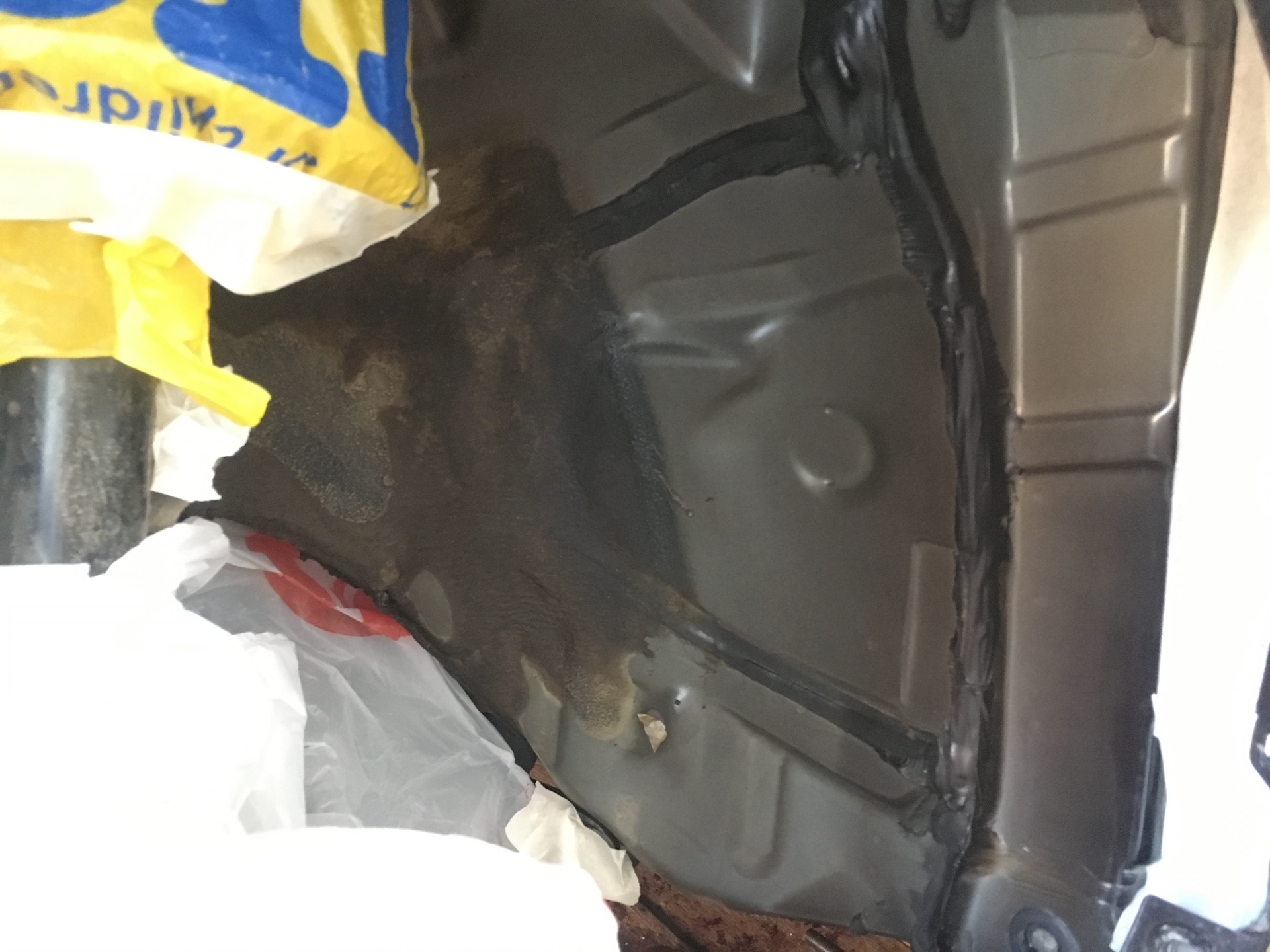

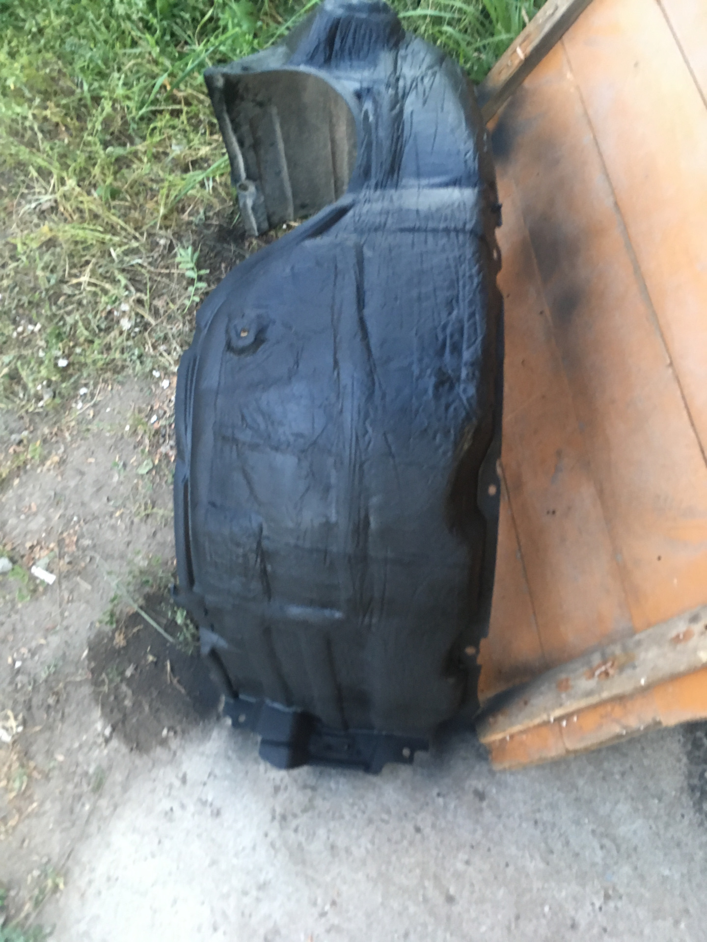

Сначала решил залипить подкрылки виброй и покрыть арки "жидкими подкрылками", до этого на других машинах использовал для этого Динитрол, но возиться с кисточкой не особо хотелось, поэтому заказал жидкие подкрылки в аэрозоле от "АСТРОХИМ"

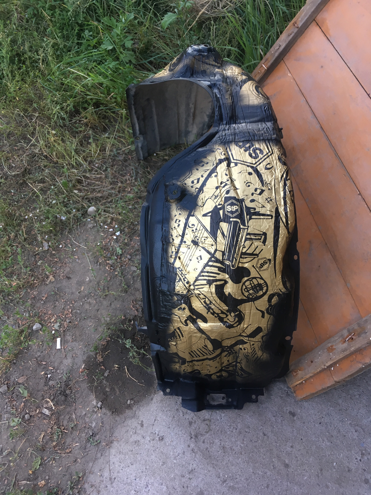

В Итоге потратил 7 Баллонов Астрохима (5 слоев на арку, 2 слоя на подкрылок) и 4 листа STP.
Поковырял всё что красил Астрохимом — реально держится. сам по себе не отваливается, хотя были сомнения.
Эффект реально есть, на гравийке тишина, много звуков от работы подвески и проезда по ямам просто пропали, родную заводскую резину практически не слышно.

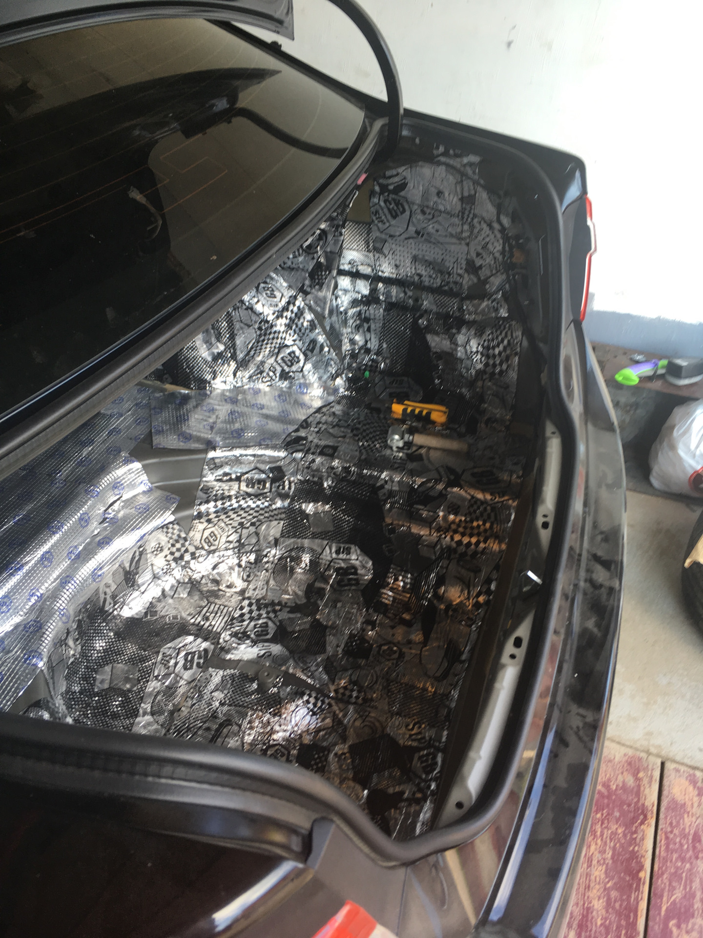

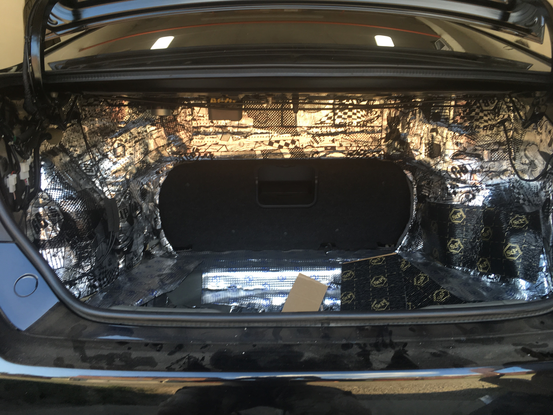

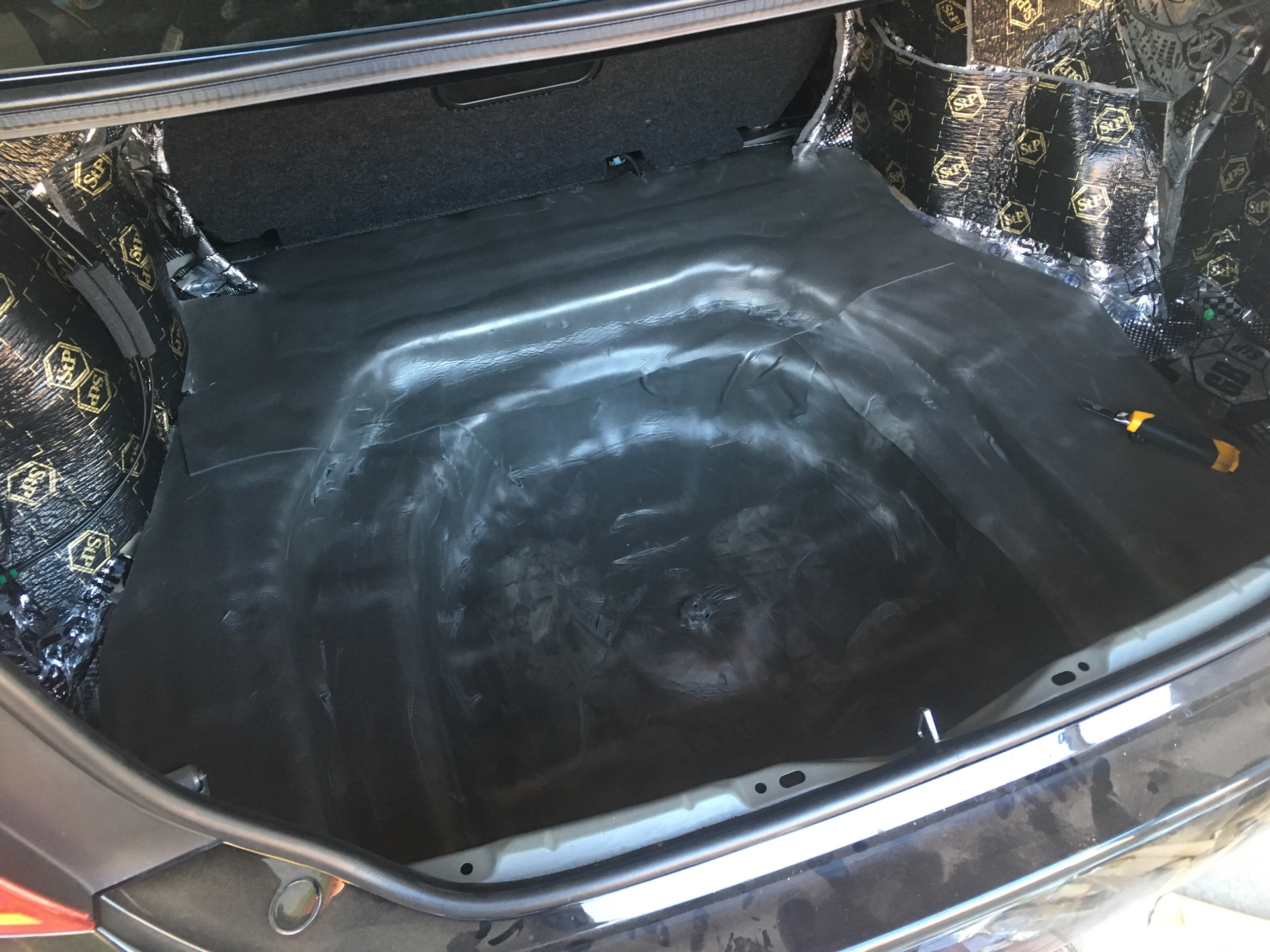

На следующий день приступил к багажнику и сделал "котлету" там
Закрыл всё STP 2мм, но его не хватило, поэтому закрывал уже где 4мм, где 3мм, сверху пошел сплен и потом решил добить багажник "Акцентом премиум" 10 мм.
В итоге если накидать пустых банок в багажник и гнать по сельской дороге то звука нет))))

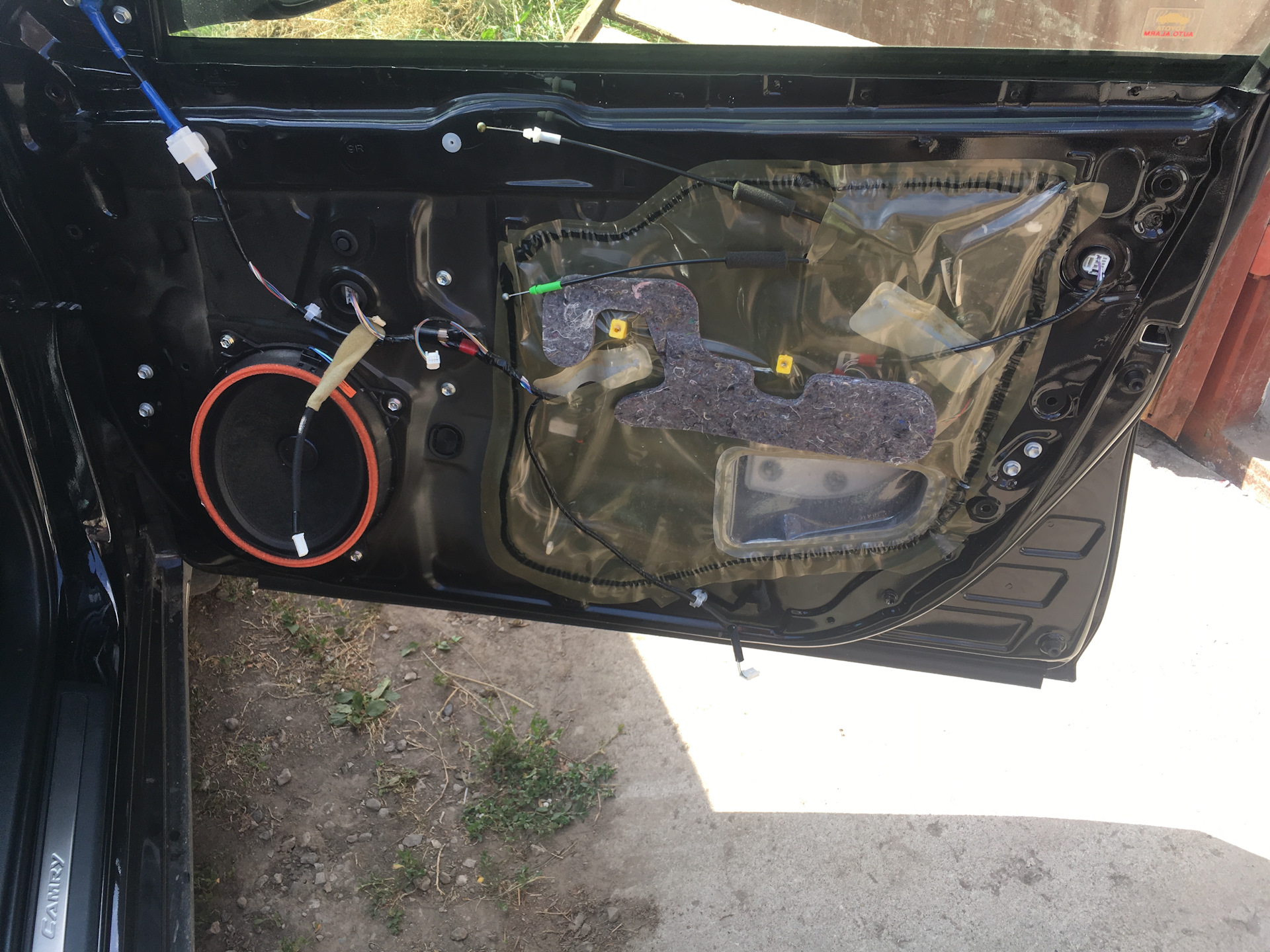

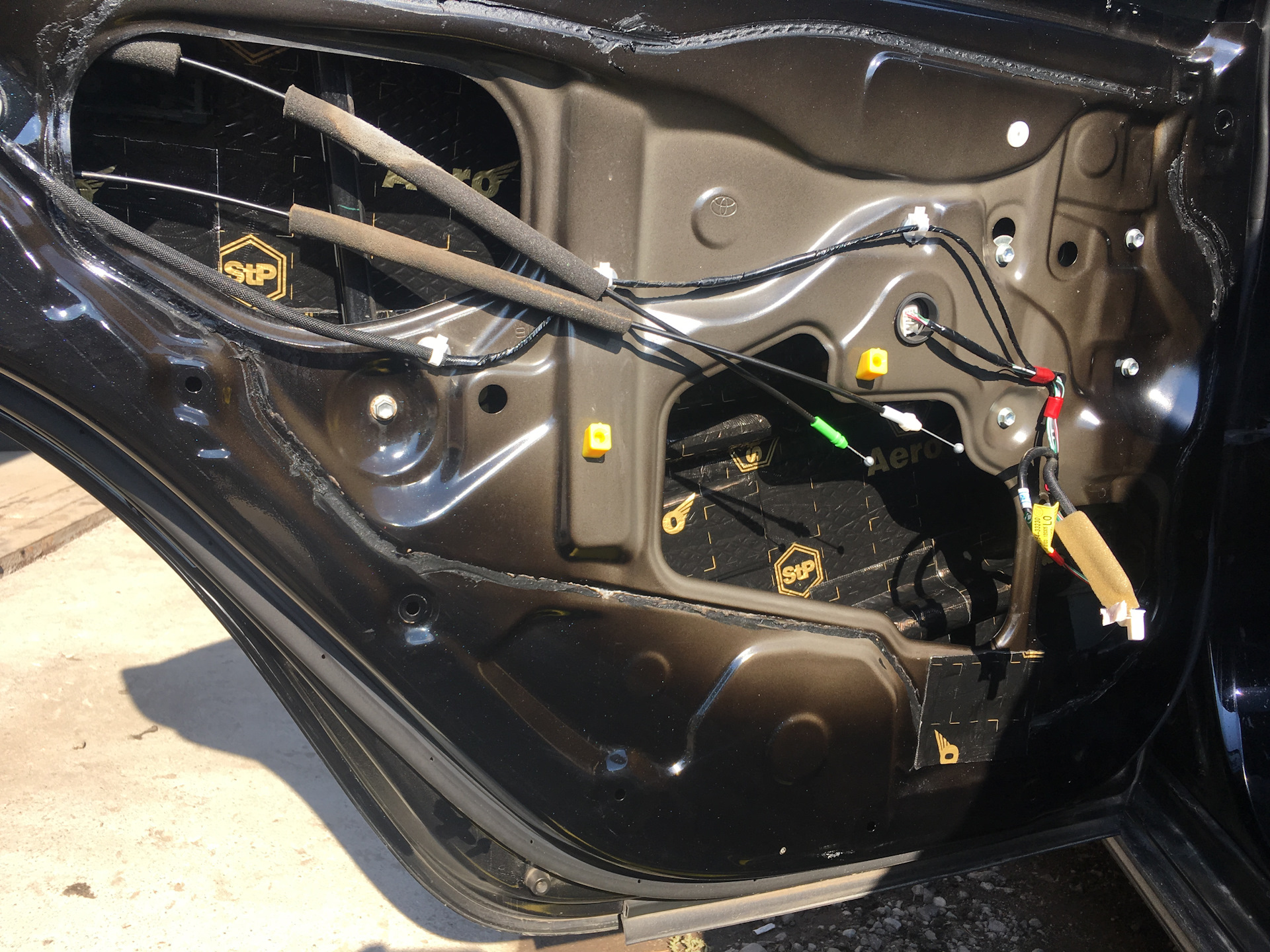

С дверями махался я долго, делая по одному борту в день, т.к. на установку задних карт потратил слишком много времени пытаясь их одеть не снимая уплотнительной резинки стекла и ломая постоянно клипсы.
В Итоге на двери ушло 10 листов STPAero 2мм, 4 листа StP Accent Premium 10мм (на задние двери положил 2 слоя акцента поверх вибры) и немного сплена на закрытие швов, если они были.
В Итоге я реально стал доволен штатной музыкой, звук на улицу не идет практически совсем, появились басы, и реально стало на порядок меньше шума с улицы при движении.
