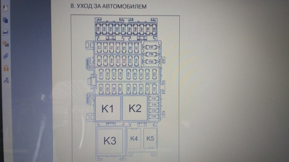

Чтобы не занимать прикуриватель, решил подключить видеорегистратор через блок предохранителей в салоне (далее — БП).

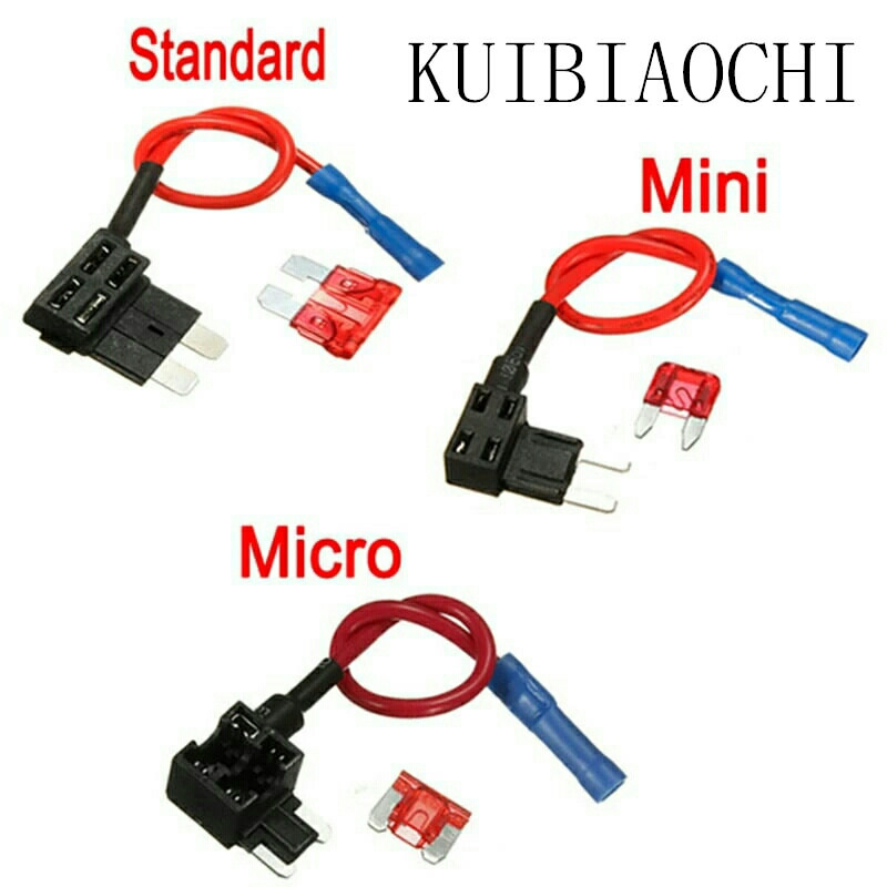

Для этого заказал на алике переходник. Сначала заказал standart. Хотел уже подключать, но глянул у нас в БП почти все предохранители mini, на тех трех предохранителях которые standart питание либо всегда, либо только после заводки двигателя. В общем я мудрить не стал, заказал с алика уже переходник на mini (благо доставка относительно быстрая, в Минск за две недели).

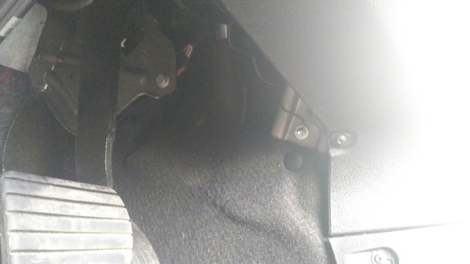

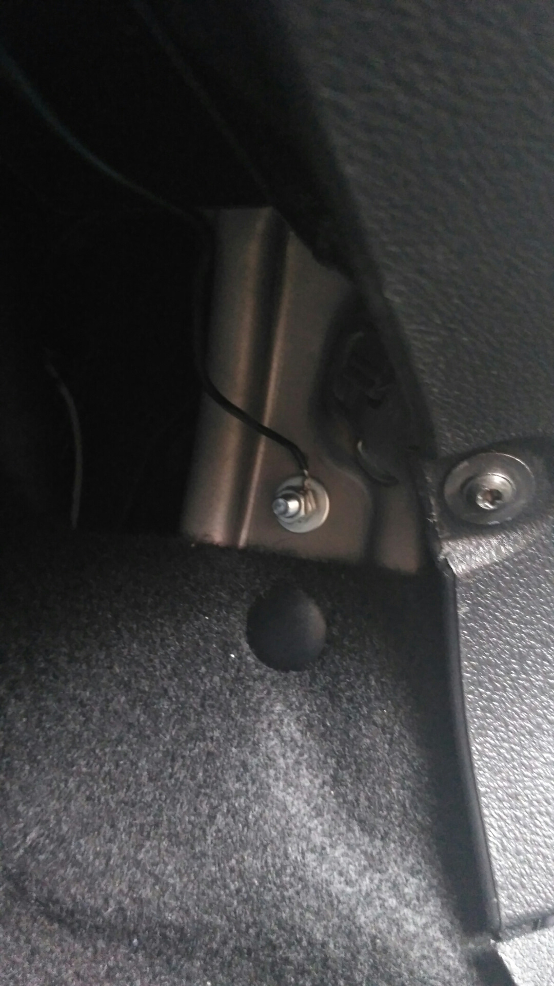

И подключил через предохранитель прикуривателя. Землю (минус) взял с железки справа от педали газа.

Upd. Так как есть вопросы, дополняю. Подключался через предохранитель F33 (прикуриватель). Вытаскивается это предохранитель, вместо него вставляется переходник, в переходник два предохранителя, один выполняет роль родного на прикуриватель, второй на сам регистратор. Далее к этому переходнику подключается плюс блока питания регистратора, а минус на ближайшую железку.

Только идущий в комплекте предохранитель мне показался не очень. Я взял свой. А так доставка быстрая.
