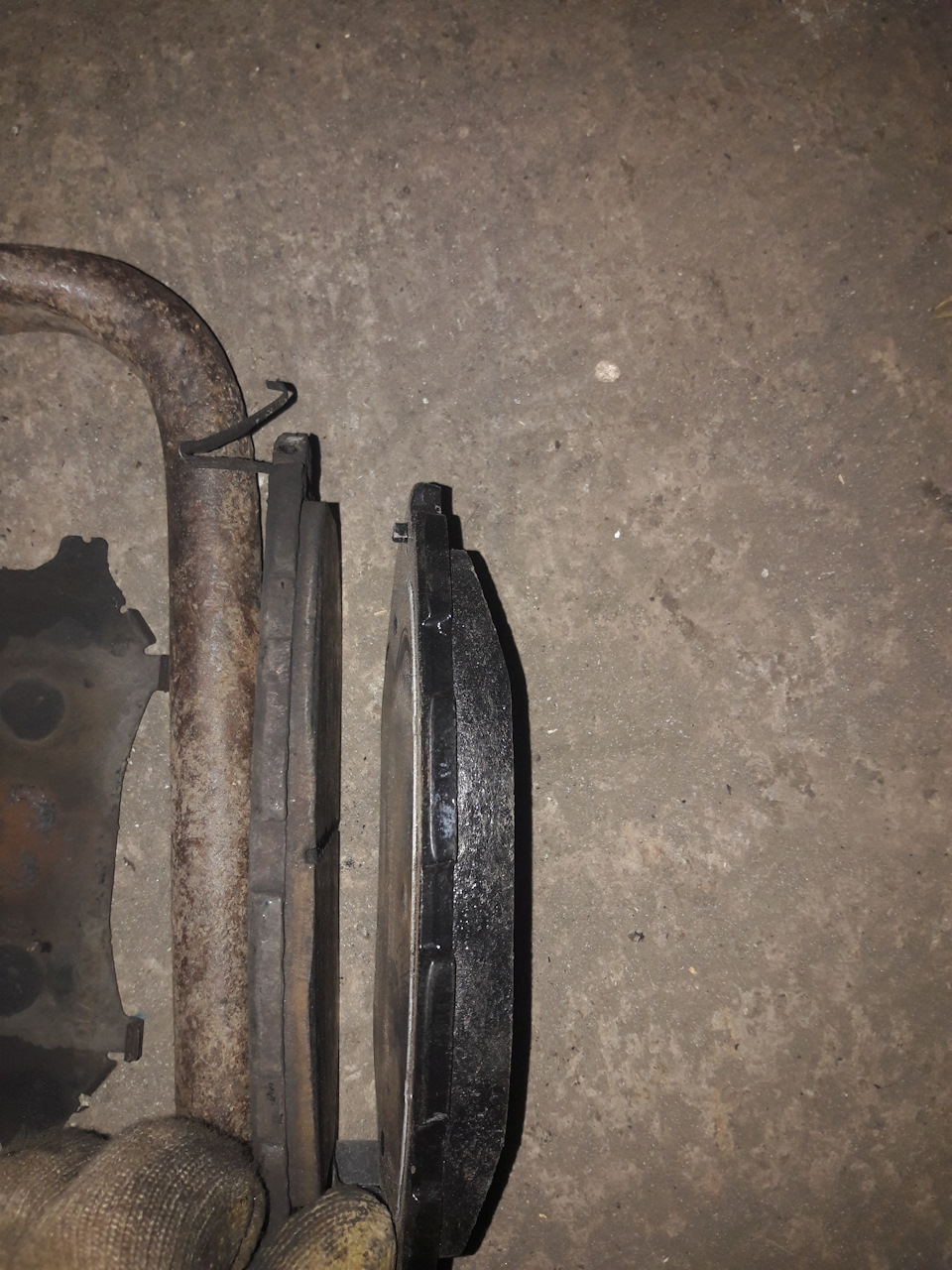

Заменив масло решил поменять передние колодки, купил аналог TEXTAR 2422201, замена выполняется как и на большинстве авто элементарно (ключ на 14). Ранее писал в БЖ, что бывают проблемы при торможении www.drive2.ru/l/501750312659320857/, несколько раз просил дилера на предыдущих ТО посмотреть причину. Первый раз дилер подтвердил о наличии воздуха в системе — прокачали типа устранили, второй раз сказали что колодки поменяйте и причина уйдет. Но увы неисправность осталась, после 10.09.18 в период отпуска поеду к дилеру дальше искать неисправность. Может кто сталкивался с подобной проблемой, подскажите где искать причину?

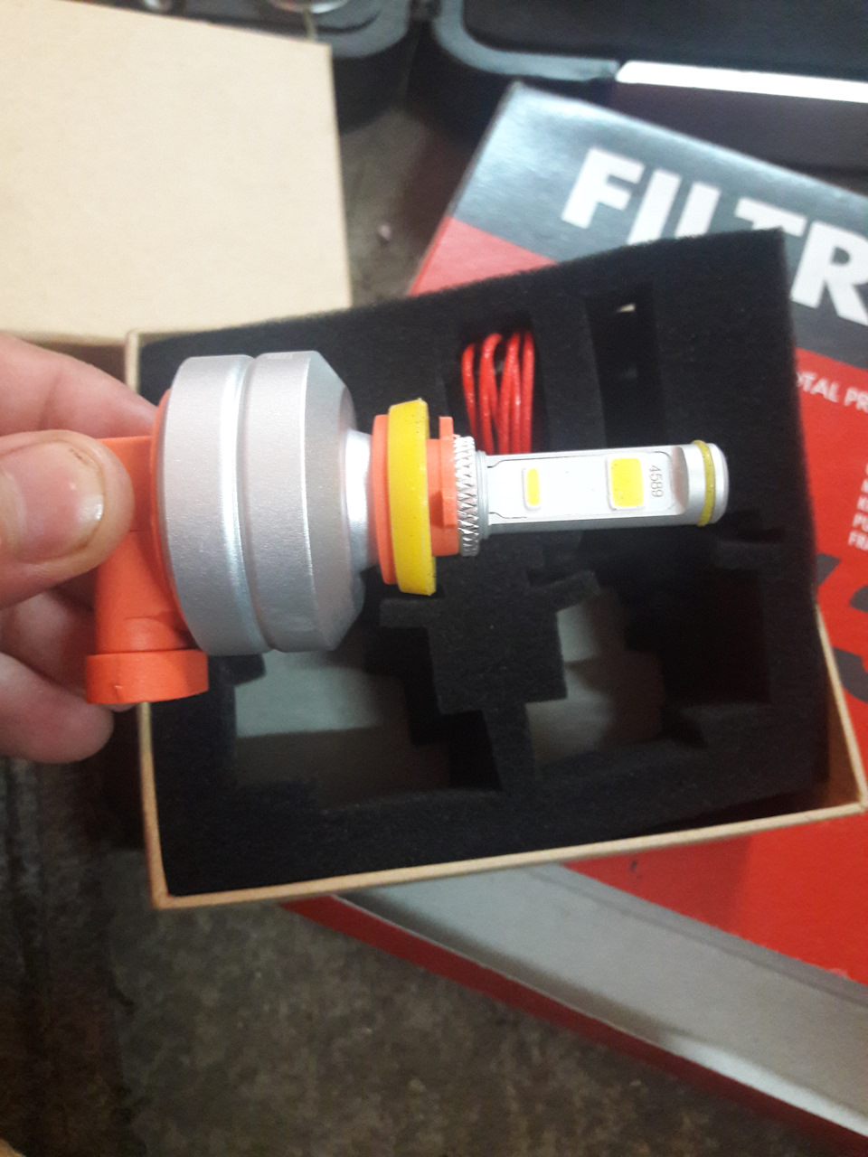

Далее решил поменять лампы в ПТФ, при замене стекла ПТФ www.drive2.ru/l/504806405228725049/ определился по лампам: P13W — это дневной свет (оригинальная лампа светит тускло и желтизной), Н8 — это сновная лампа освещения ПТФ. Заказывал на сайте dled.ru, первый заказ прислали, но оказалось, что при заказе я не учел диаметр цоколя лампы (не подошли по диаметру). Отправил обратно, предложили мне замену по моим размерам только Н8, Р13W не было в наличии меньшего размера. В итоге произвел замену только Н8, результатом доволен (см. фото).

А как новые колодки себя показали? Скрип, пыль от них есть?
точно не хуже оригинала, пыли на дисках (при пробеге 6000км) не замечено, диски чистенькие. Временами иногда поскрипывают, видимо пыль или песок попадает.
Теперь ДХО светит ярче? Они и греются наверное сильнее?
Нет, лампы P13W которые отвечают за ДХО я светодиодные не нашел подходящие по размеру (диаметру цоколя), установил лампы Н8 которые отвечают за освещение ПТФ. А так светят на порядок лучше заводских, нет не греются — это же светодиодные лампы.
Ну кстати у светодиодов должен цоколь греться сильно. Потому они и объемные что типа радиатора устроено.
Товарищ на РАВ4 ставил светодиоды в ближний, после того как заглушит авто — было слышно как вентилятор продолжает работать у лампочек. Хотя может это были старые модели какие-то…
Как новые колодки? Пылят нет?
Пока не видно, надо чуток по наблюдать. Но явно от этих колодок хуже не стало
так и не понял по лампам. P13W или h8 ? что лучше
В ПТФ 2 лампы. P13W — это лампа отвечает за ходовые огни, Н8 — это основная лампа освещения ПТФ.
