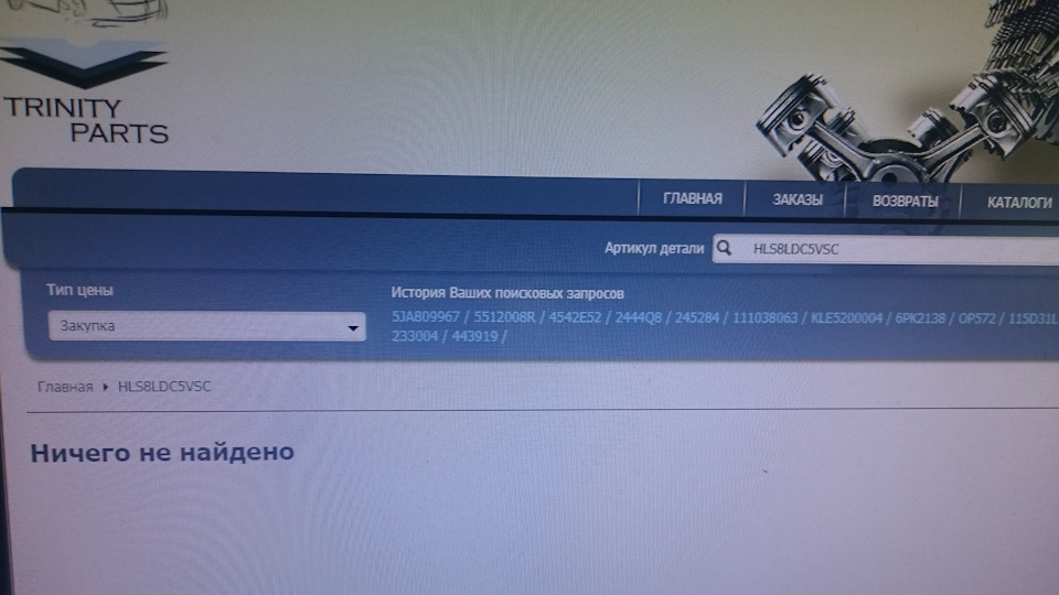

Зачем, так сложно и не родное реле ?
Да за тем, что родное не продаётся!
Да, ладно ) Обычное, банальное реле. Ну или любое аналогичное, можно вверх ногами и проводами на родное место поставить .
Прохладно! я все сайты обшарил и радиомагазины! я сам работаю в автомагазине, и нет ничего аналогичного! мож у вас там они в каждом магазине валяются, но в России их не так то просто найти!
HLS8L-DC5V-S-C, вот например или подобное )
И вот так у всех поставщиков! Ты думаешь я не искал?
Даже в интернет магазинах их нет! Я сам ярый противник колхоза, но тут уже без вариантов
Охренеть … У нас их полно ) И у меня с десяток есть)
Об этом и речь!
оно впаяно, соответственно продаётся только с блоком BSI а это вообще не дёшево, да и реле это легко меняется (уже не нужно ничего паять) и стоит 50р!
