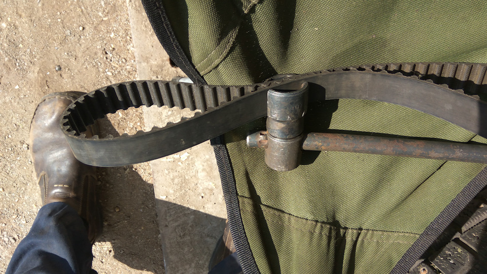

В рамках большой подготовки авто к переезду производил замену топливного фильтра грубой очистки.
Сначала пробовал обхватить стропой и затянув на удавку провернуть не снимая — не тут то было.
Потом прочитав в сети вспомнил что у меня валяются 2 ремня ГРМ и для затяжки надрезал старую головку

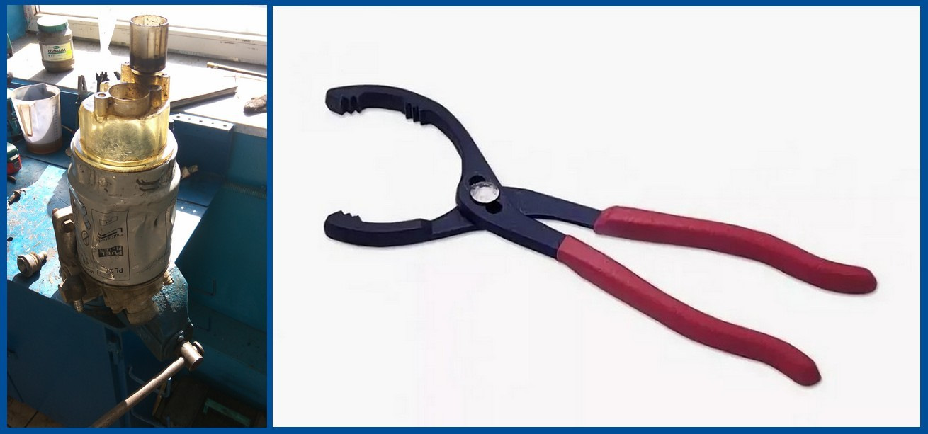

Пробовал не снимая с машины — не вышло, попробовал снять вместе с кронштейном и лягушкой. Зажал в тиски … порвал оба ремня и лишь погнул корпус.
Пришлось ехать в сервис. Клещами вдвоем смогли его сорвать с мертвой точки.

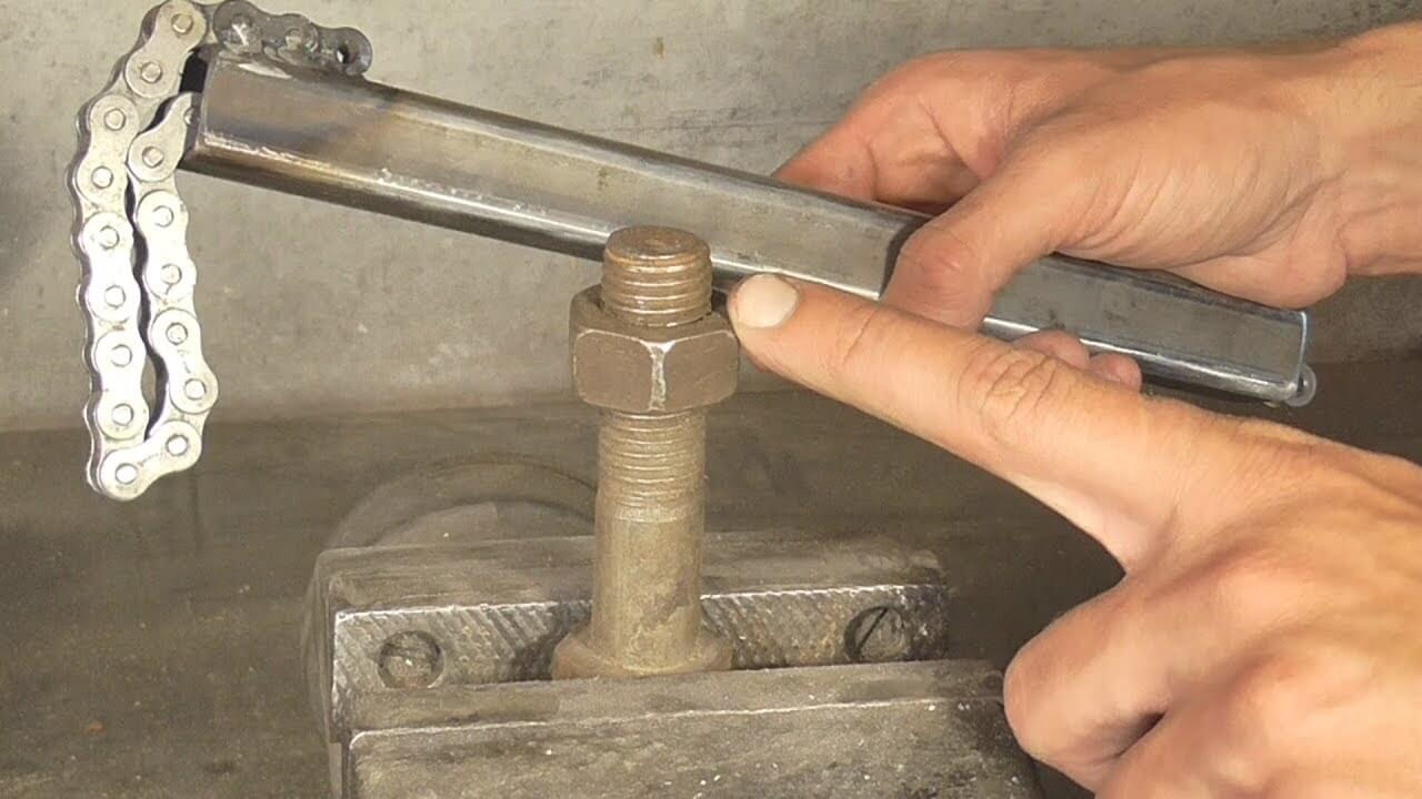

А вообще нужно сделать съемник из цепи, вот это вещь !

Хмм, значит клещи 🤔
Ты и в сервис? Да ну. Такой как на фото из цепи тоже надо хороший найти. Проще сделать, там же просто 20 профиль и кусок цепи.
Отличный вариант, кстати 👍ещё и регулируемый
