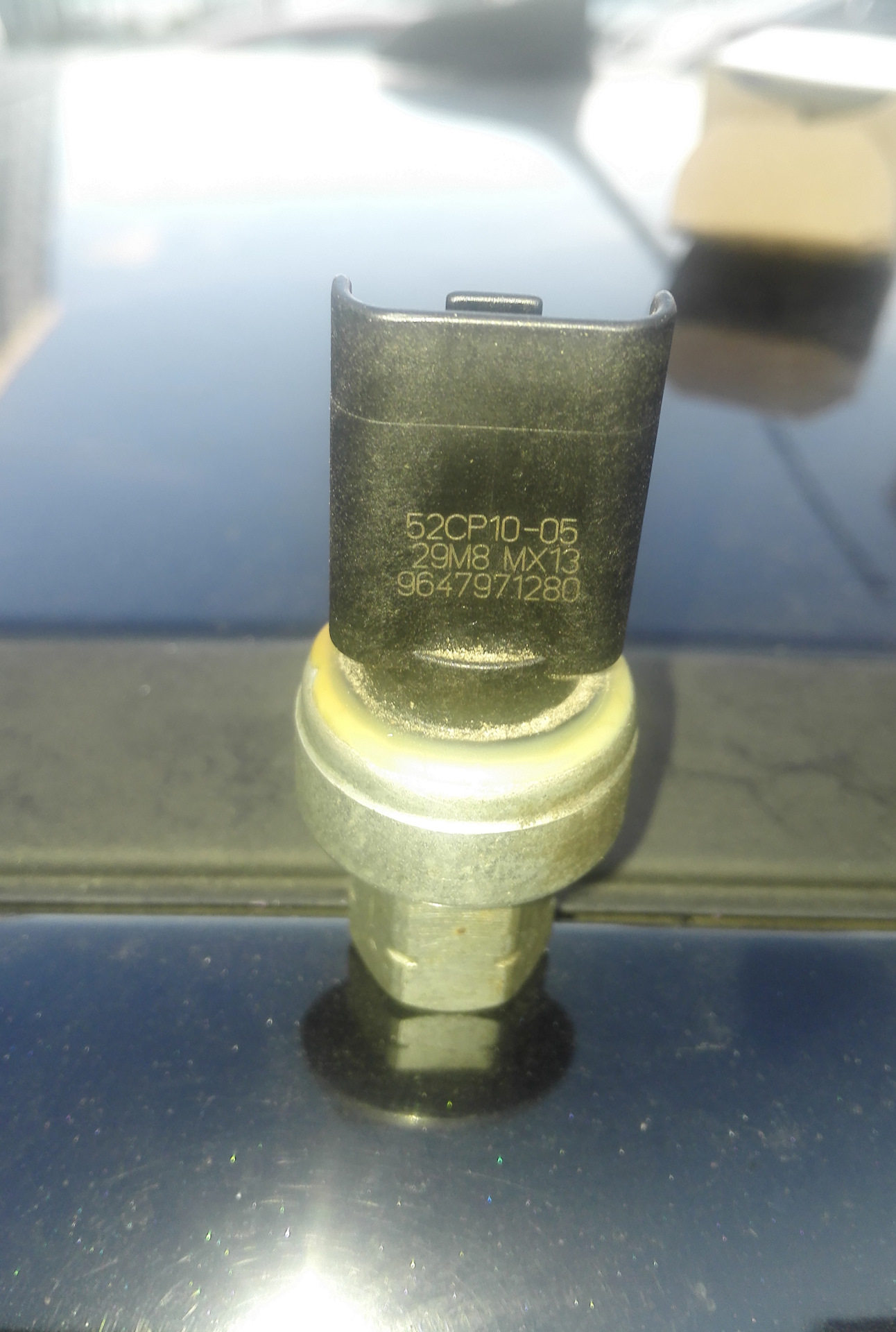

Сделали диагностику, выяснили, что сдох датчик давления фреона. В AVS заказали и поменяли датчик давления фреона (6455Z3). Далее диагностика электрической цепи компрессора кондиционера, после этого приговорили компрессор или к ремонту или к замене. Приблизительная стоимость ремонта от 5 до 13 тр., Разница между аналогом от Denso и ремонтом старого была не велика. Оригинал стоит не по-христиански дорого. Компрессоры Denso установлены в Пежо, как оригинал, но на этикетке шильдик PSA. А без шильдика PSA компрессоры Denso абсолютно аналогичны оригиналу, но цена на порядок ниже.

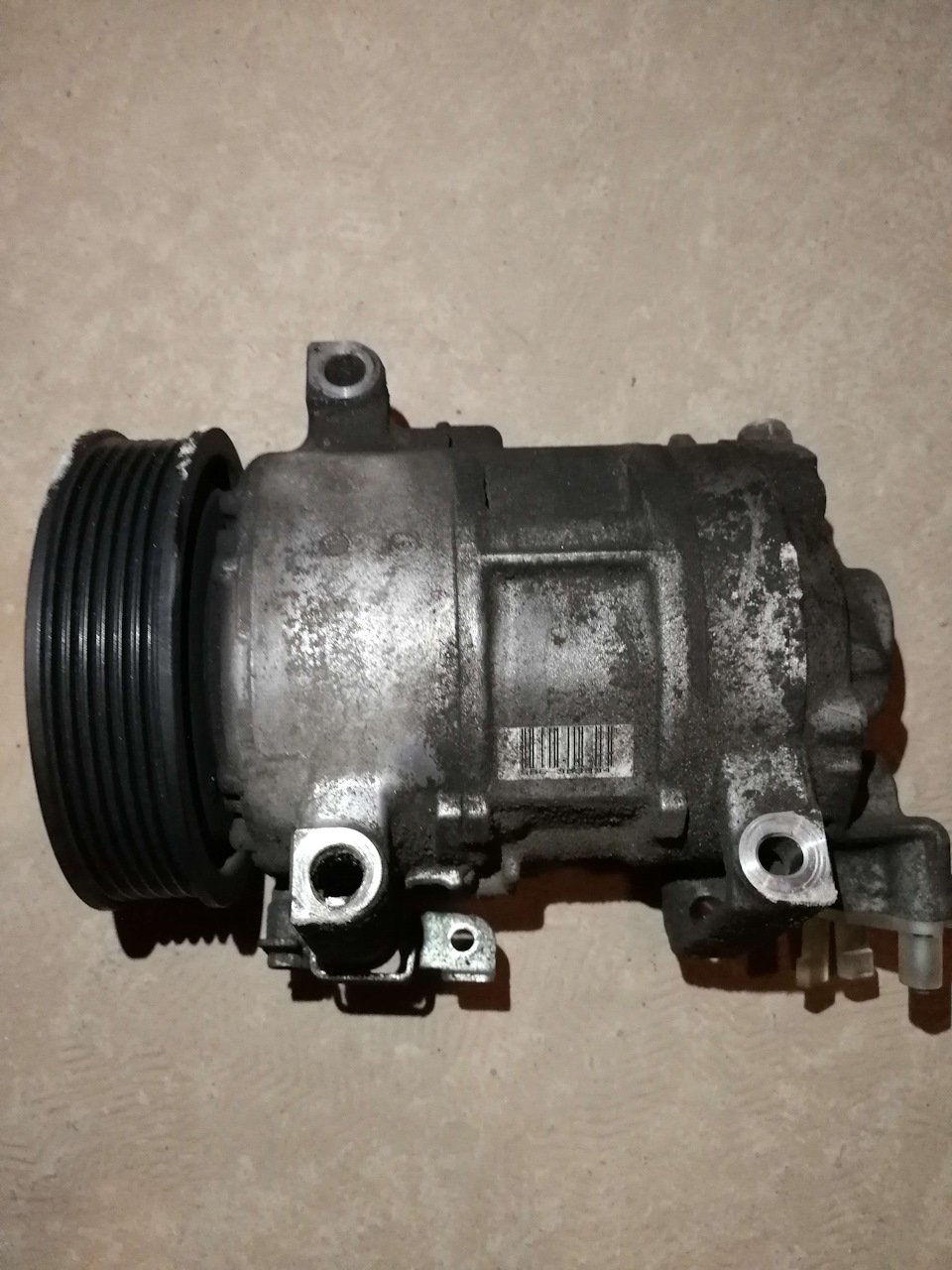

Поэтому, морально готовился к замене и стал искать инфу про опыт использования аналогов от Denso. Аналогов нашел два: DCP21012 и DCP21014. Как понял, разница лишь в объеме масла в 12 – 80 мл, в 14 – 110 мл и весе 12 – 3965 г, 14 – 4495 г. Решил, что объем побольше будет получше и заказал его (фото компрессора и его инструкции в БЖ тут). Компрессора заказал сам по простой причине – не было времени отвезти предоплату за него, ну и, заказав, сэкономил немного на стоимости компрессора — в сервисе предлагали на 1000 руб дороже, чем заплатил я.

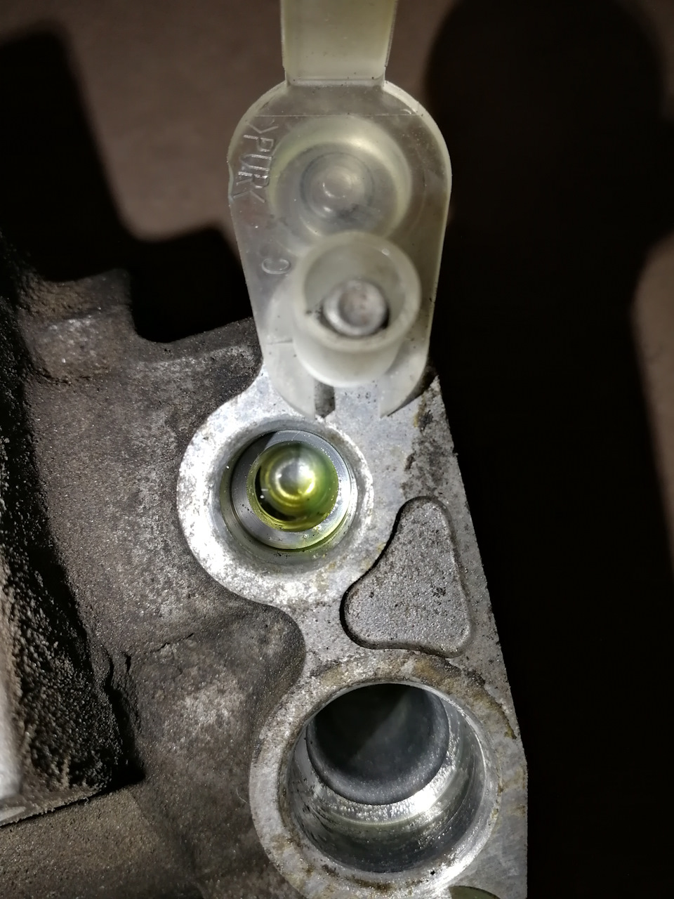

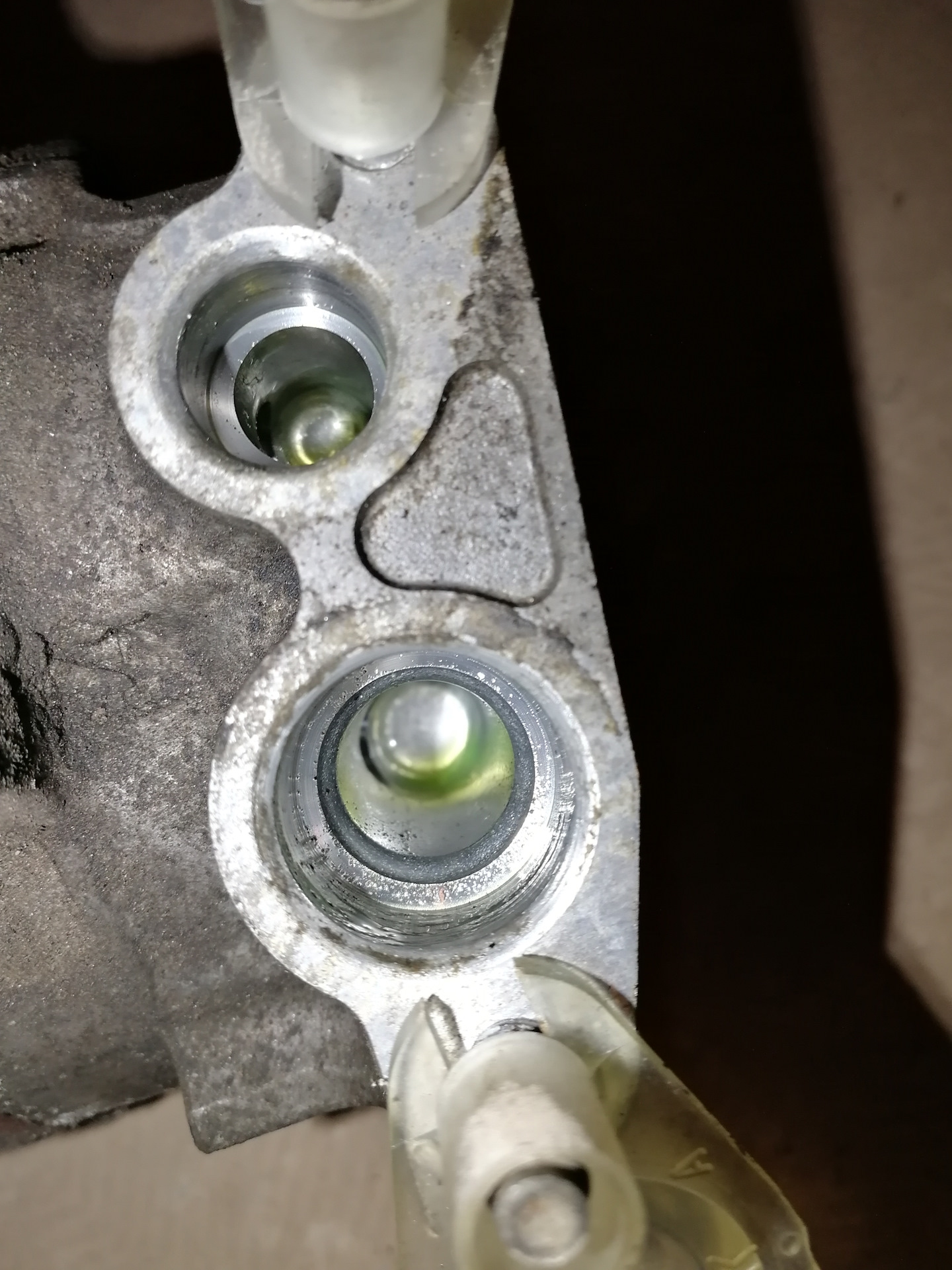

В течении двух дней проехал с новым компрессором 150 км. А потом бомбануло, что в системе могла быть стружка, которая могла попасть в новый компрессор. И начал узнавать про промывку, в т.ч и здесь. Разумеется, сразу же из первого источника узнал, что если стружка была в системе, то она стопудово попадает в новый компрессор. В итоге нашел в инете сервис Автоматика в Москве, который занимается промывкой, позвонил, сразу же дама по телефону приговорила мой новый компрессор, назвала сумму промывки в 15 тр. и готова была записать меня. Еще бы, такой простак попался :)) На какие-то уточняющие вопросы о моем положении даже намека не было (клиентоориентированность налицо!). Затем позвонил в другой сервис, у которого было указано, что занимается промывкой — CityGlush. Там чел все доходчиво описал и задал, обнадежившие меня, вопросы (за что ему спасибо): сколько проехал с новым компрессором и есть ли/были ли посторонние звуки и еще какие-то. Как выше писал — проехал 150 км, звуков не было. На всякий случай, узнал в Лана-авто промывают ли они — тоже не промывают, но как первый шаг, предложили слить масло и глянуть на него — есть ли стружка.
В итоге, решил, что обойдусь без промывки. А если и была стружка, то здец компрессора близок, а если не было, то все ок. Сгонял в Смоленск — туда и обратно. Потом через пару дней достал старый компрессор, визуально осмотрел отверстия, но следов стружки не обнаружил. Вытянул немного масла со стенок отверстия — чисто. Поэтому, надеюсь, что жара лето продержится подольше, а я порадуюсь холодку из дефлекторов :)

Замена датчика давления кондиционера — 291 руб.
Датчик давления кондиционера (пневмовыключатель) (6455Z3) — 2400 руб.

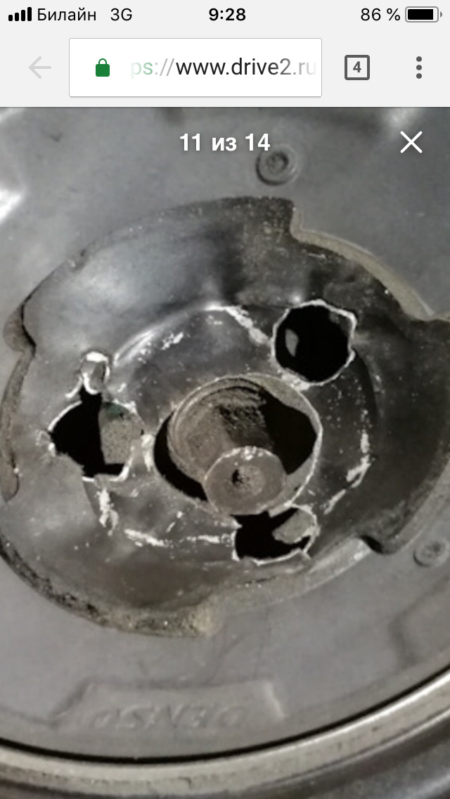

Рассмотрел фото твоего старого компрессора и скорее всего он рабочий, т.к. На нем сорвана срывная пластина. Она продаётся и стоит 1500₽. Частот неисправность компрессоров такого типа.
а чего-й то её так расколбасило?
Пёс его знает)
Спасибо большое за информацию. Подозревал, что он подлежит ремонту. Но решился на новый. Попробую узнать о ремонте или может продам его так.

А как определил, что компрессор в норме?) У меня вчера распидорасило эту муфту)).вот, репу чешу или б/ у искать или зимой искать лекарство
Так если муфту сорвало то либо компрессор вклинил, либо подшипник
Было это 9 месяцев назад, перед этим сменил шумный подшипник. и спустя полгода поставил муфту .и компрессор рабочий)
Не очень понял. Если меняли подшипник, то как не заметили что муфта сорвана?
Перва работа была по смене шелестЩего подшипника.объездил полгода, сорвало муфту, наступила клндей не нужен, наступила весна, нуден клндей поставил муфту, всё работает.вот так ясней)

когда срывает пластину это значит сработала защита. надо выяснять причину.
Мне на будущее объясни, как выяснить причину?
Так это значит что либо подшипник заклинил, что дёшево и относительно легко лечиться, либо компрессор заклинил, что лечиться дорого (чаще меняют компрессор)

А вопросом не задавались — почему сорвало муфту? Ее просто так не срывает, понимаете
coderun
Какой компрессор заклинил, если он работает?какой подшипник?.., уважаемый, ты читаешь, что тебе отвечают?
я лишь пишу о том, что просто так, без причины защита на муфте не срывается
Задавался.наверное было давление запредельное, более вариантов не вижу
