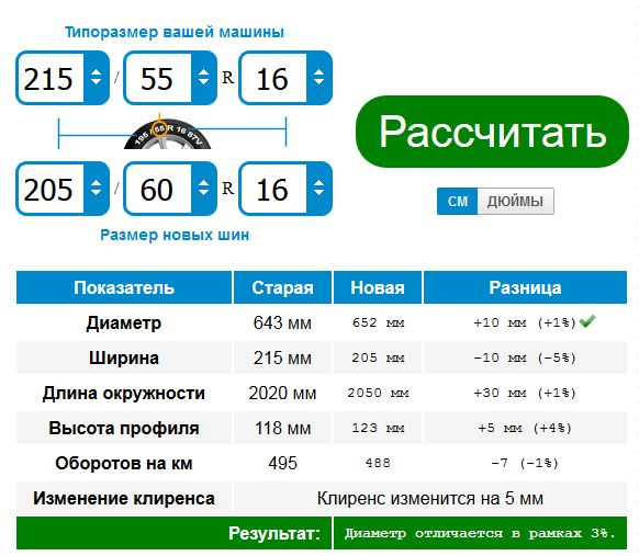

Но на последнее обстоятельство я прикрыл глаза, т.к. для увеличения ездового комфорта решил пойти на более эффективные меры — увеличить профиль резины, остановив выбор на размерности 205/60 против штатной 215/55. Эстетика от такой прибавки не пострадала – колеса не выглядят бубликами, зато к увеличению профиля бонусом получил +5 мм клиренса и более точные показания спидометра.
Сразу развею опасения: шины в размере 205/60 нигде не трут – ни на кочках, ни при полном вывороте руля. Самое узкое место – расстояние до нижней части заднего подкрылка, но там остался запас пространства не менее одного см. Отмечу также, что, несмотря на уменьшение ширины покрышки, она все равно достаточно выпирает за кант диска, защищая его от бордюрки.

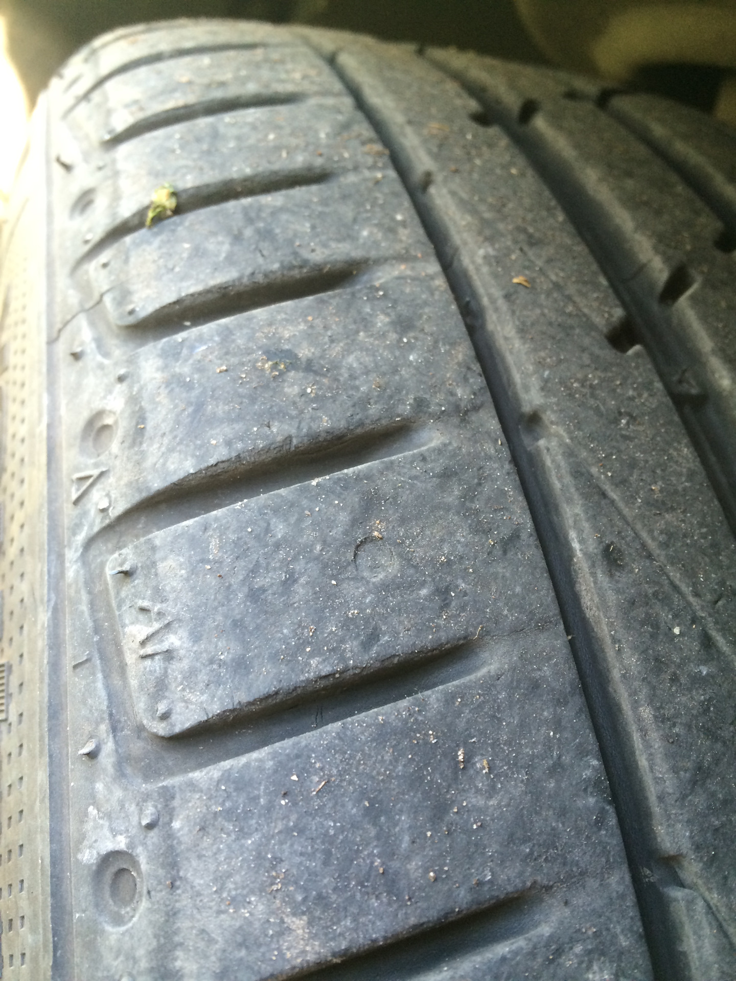

Износостойкость пока оценивать рано. По опыту эксплуатации V12 evo2 можно предположить, что ресурс шин составит порядка 50-60 тыс км, учитывая тот факт, что производитель декларирует одинаковую ходимость этих двух моделей. Для V12 evo2 после двух сезонов эксплуатации и 20 тыс. км пробега износ резины на передней оси составил примерно 50%, на шинах задней оси глубина протектора практически не уменьшилась. В этом (третьем) сезоне махнул колеса местами. Кстати, как у V12, так и у S1 есть классная фишка — “индикатор углов установки колес”, как называют его сами Hankook. Данный индикатор представляет собой пару точек разной глубины по краям протектора, которые позволяют оценить равномерность износа протектора как по обоим краям одной покрышки, так и симметричность износа шин по двум сторонам оси.

так 205/60r16 не должны задевать, так как с 215/55r16 по шинному калькулятору разница 10 мм на диаметр.
В некоторых случаях эта прибавка критична. Например, на Вольве при увеличении профиля на с 45 до 50 колеса уже трут в арках в крайних положениях руля

Отличная резя. Катаю такие 205/50zr17. Проехал где-то тысяч 15, на передних колесах пока только стерлись маленькие ямки "индикатора угла установки колес". Сбоку даже еще усики не все отвалились. Отличный держак.
