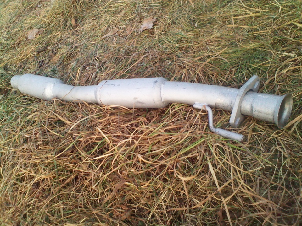

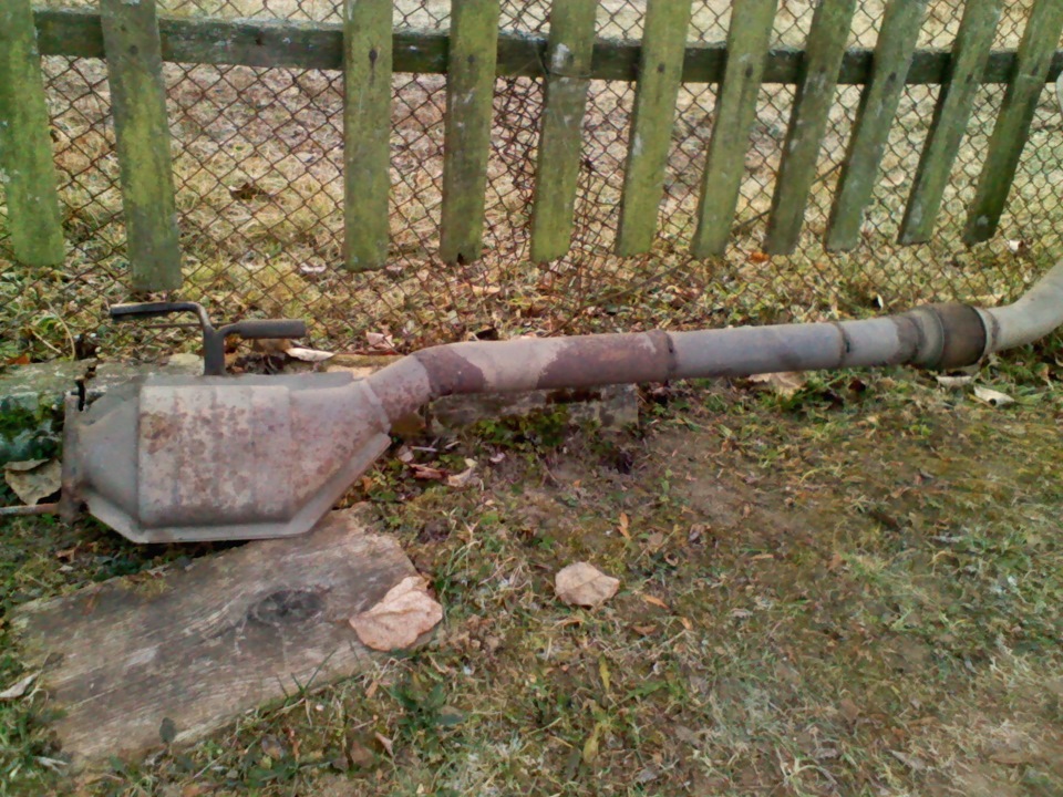

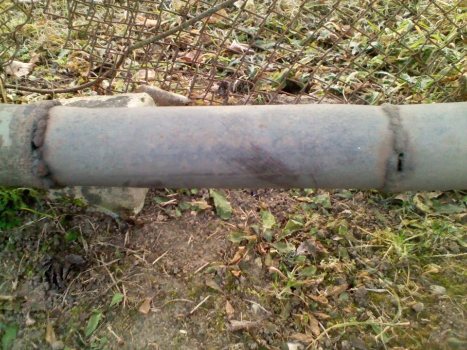

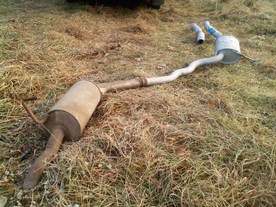

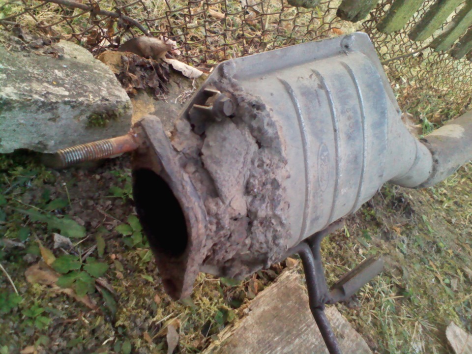

Сифонило из фланцев между штанами и… кхм… "катализатором". А звук был! Пустая банка и дырки рождали незабываемую какофонию звуков, которой позавидовали бы даже Pink Floyd на концерте в Помпеях.

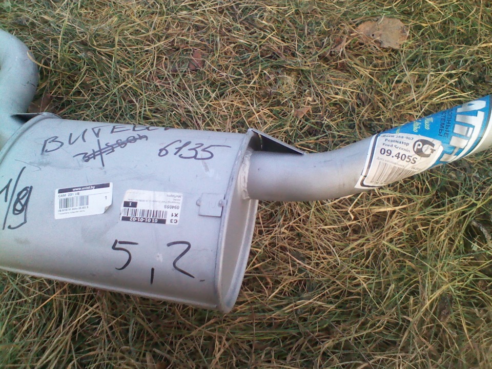

Заказал средний глушитель Atiho 09.405S. Он идёт одним куском: два пламегасителя и резонатор. Где-то так (на фото я его уже распилил :) ):
Повторюсь, всё это шло одним куском. Когда мерял по месту, Atiho оказалась на 75мм короче старой трубы, поэтому распилил трубу после пламегасителей и нарастил куском старой трубы и хомутами. Но туда очень просится гофра, которой в наличии не было.
Два дня собирал всё это хозяйство лёжа под машиной (ямы и эстакады нет) на заднем дворе у тёщи. Запихивал новые резинки, скрючившись в три погибели и извернувшись так, что Гудини рыдал бы.
Всё стало аккуратно и попало на свои места (кроме кронштейна под КПП — он оказался короче). Завёл. Под машиной тишина-а-а! Только задняя банка бубнит. И таки надо ставить гофру вместо сращивания труб — появилась вибрация.
