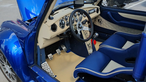

В последнем посте у подписчиков было много вопросов и негативных отзывов о примененной мной в качестве утеплителя (шумоизоляции) полов, а в будущем и в перегородках отсека двигателя (вертикального и горизонтального). Да мне и самому было интересно убедиться в свойствах этой самой «каменной ваты».
Как обещал, провел эксперимент ее взаимодействия с водой. Результаты эксперимента выкладываю.
Первое видео – начало эксперимента:
Второе видео – завершение эксперимента:
Оставшийся вес 6гр воды, думаю согласитесь, это то что осталось на поверхности волокон ваты и ни в коем случае не впитались в нее.
ВЫВОДЫ:
1. «Каменная вата» абсолютно не гигроскопична – абсолютно не впитывает влагу.
2. Не горит – дополнительная пассивная защита салона от возгорания (не дай бог).
3. Обладает прекрасной шумоизоляцией, что благотворно скажется на тишине в салоне и качестве воспроизводимой музыки.
4. Не опасна для здоровья, как минеральная вата, мелкие частицы которой будут витать в салоне и Ваших легких.
Если, все это, скажете Вы «не достаточно» для ее применения, ну тогда я не знаю! Значит зря у меня был красный диплом инженера.
Также мне очень понравилось предложение Сергея serge58 по дополнительному использованию силикагеля (сильный влагопоглотитель), его можно разместить в просверленных мной отверстиях под резиновыми заглушками и периодически менять (хотя можно просто просушить его и использовать многократно). Возможно так и сделаю.

Но, как человек который руководил производством теплоизоляции из каменной ваты (а сейчас отвечаю за производство другого утеплителя), хочу внести уточнения )
"Каменная" вата и "минеральная" — есть слова синонимы. Так же как и теплоизоляция из "базальтового волокна". В качестве исходного сырья используется один и тот же минерал — базальтовый камень, который плавится и при охлаждении получаются волокна.
Обычные испытания, которые проводятся в строительстве — это водопоглощение по объему и испытания проводятся на срок 24 часа и 30 суток. Результаты испытаний, указанные в сертификатах всегда фантастические и, обычно, не превышают 2% по объему.
Для снижения этих показателей каменная вата при производстве пропитывается гидрофобизирующими (отталкивающими воду) пропитками. Этот ингредиент достаточно дорогой, поэтому на нем стараются экономить.
С данной целью как у вас — я бы не применял. Но решать только вам.

Я как человек работающий в огнеупорной сфере, могу сказать, что мелкие взвешенные частицы огнеупорного материала в замкнутом пространстве вызывают силикоз лёгких. И очень много людей, которые как и вы были уверены в безвредности пыли, давно уже уволены по состоянию здоровья с начальной стадией силикоза. А хорошие басы будут только добавлять пыль утеплителя в салон.
Возможно Вы правы, поэтому места возможного выхода ваты буду герметизировать. Спасибо за предостережение!)
