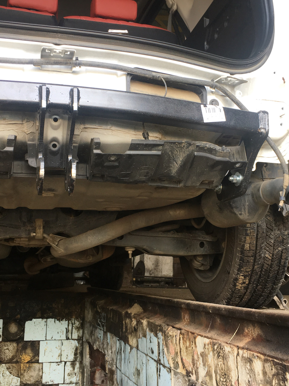

После покупки естественно необходим был фаркоп, т.к. имеется прицеп и очень выручает часто что то отвезти привезти. Недолгие поиски и я нашёл подходящий вариант. Заказа, оплатит и через пару дней он уже прибыл)
У себя в одном из гаражей расположился на ямке и начал потихоньку его устанавливать. Процесс занял часа 2-3.

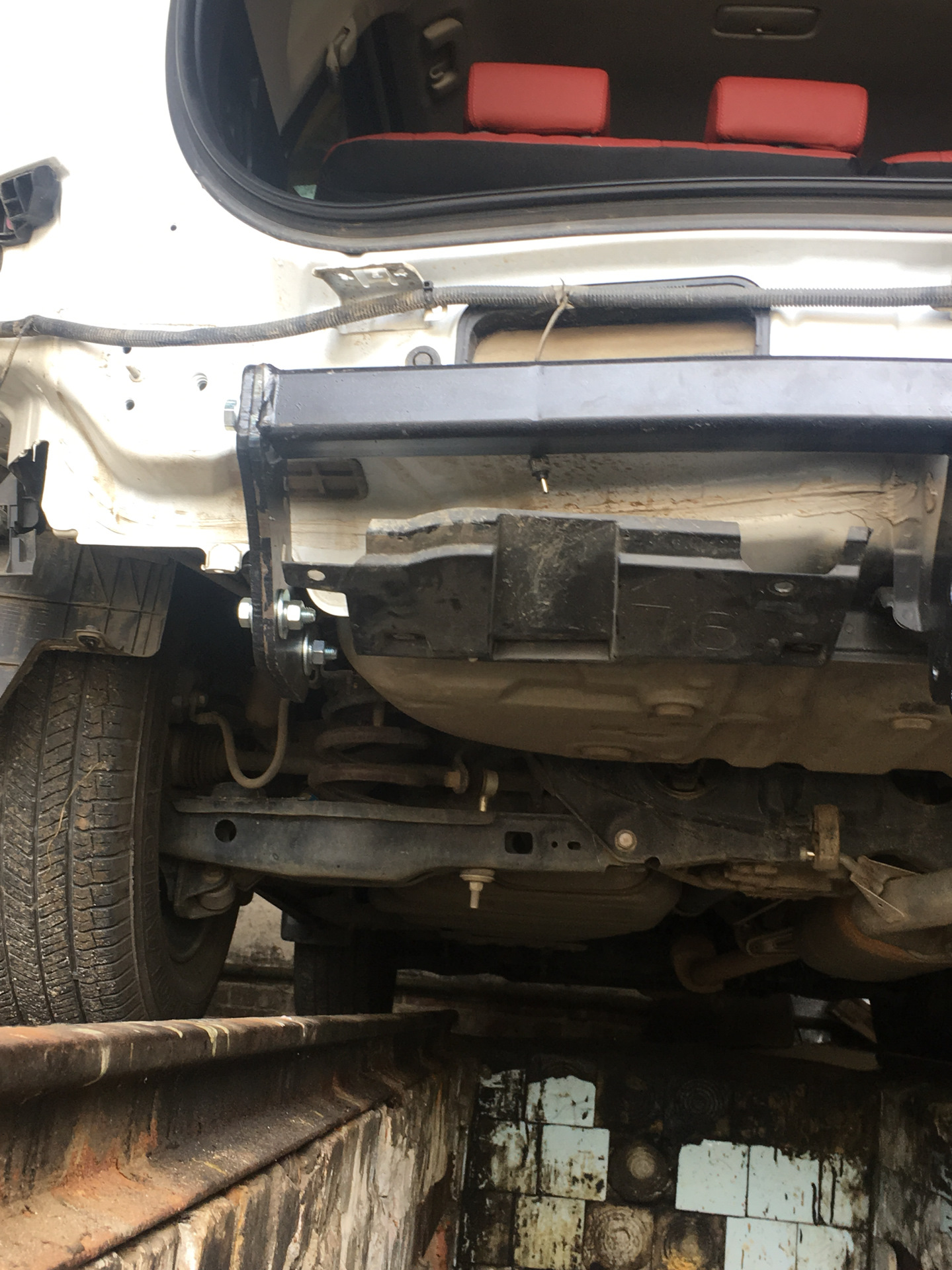

Очень легко снимается бампер, даже все клипсы остались целы 😁! Я, конечно же не первопроходец в этом деле, но вкратце напишу, может кому то и помогу)) Всего по 6 самореза на брызговиках слева и справа. Выкручиваем 2 болта под крышкой багажника. А затем снимаем клипсы по низу серебристые накладки остаются и не мешают. Потом без фанатизма и боязни отщелкиваем из кассеты края бампера, отсоединяем парктронник( у кого есть) и разъём проводки. Все, кладём бампер аккуратненько что бы не поцарапать и начинаем снимать усилитель.
Ну далее устанавливаем фаркоп согласно инструкции, по началу думал, что придётся как то отодвигать и снимать глушитель, но все обошлось)

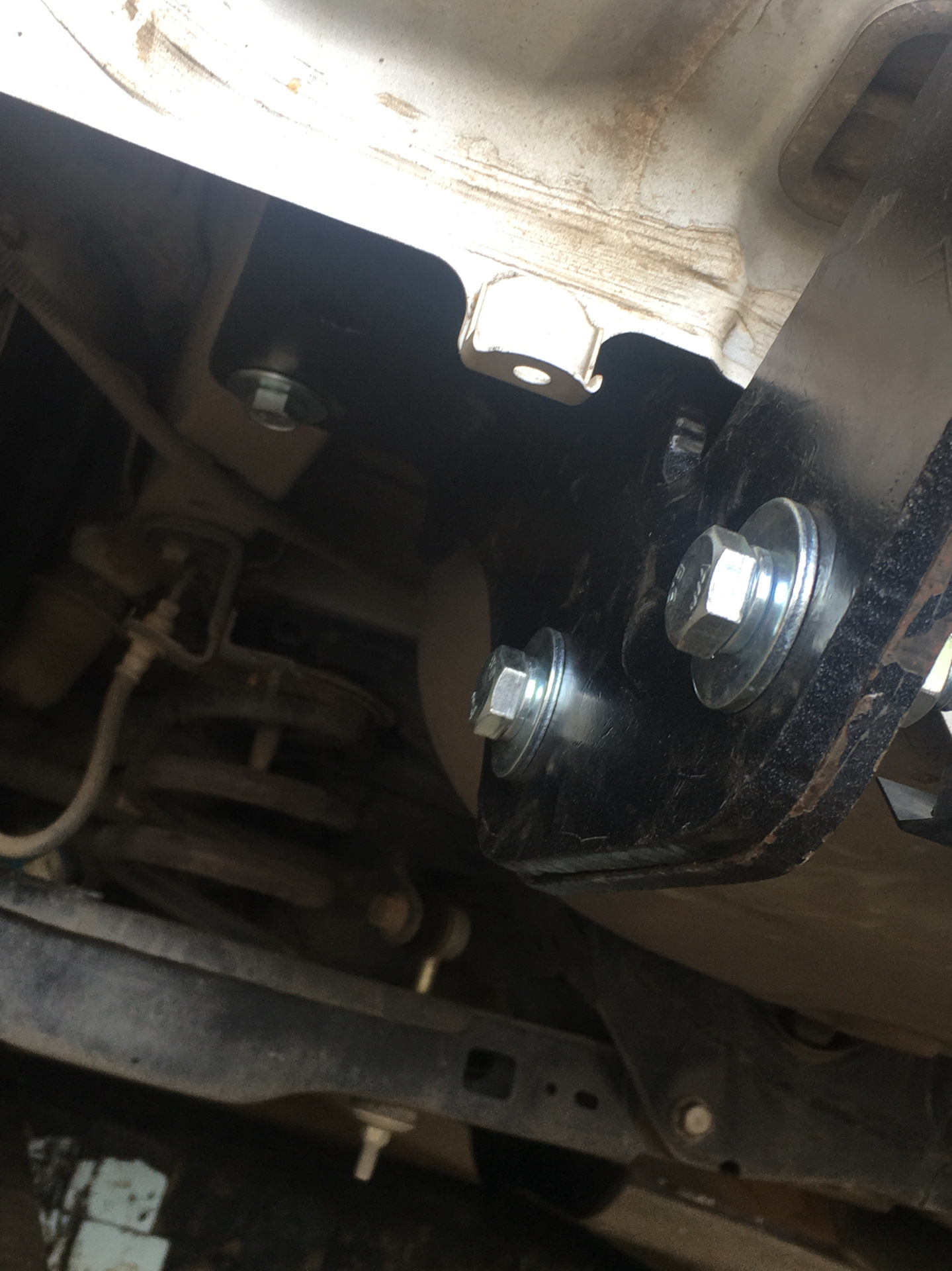

Фаркоп стал в штатные места. Да, помимо усилителя выкручивается и петля слева.
Провода закинул через отверстие слева, где заходят остальные жгуты проводов.
Далее обратный процесс сборки, немножко пришлось подрезать бампер, но не критично, видно только если подлезть под машину, поэтому экстерьер не испортился)
Все установили обратно, а вот подключение к штатной проводке я пока не выполнил, т.к. никогда подобного не делал. Но сказали-нужен блок согласования, поэтому подскажите- где его взять, как он выглядит и как подключить этот конец проводов? 😁 если не найду ответ-поеду и отдам этот процесс в какие нибудь надёжные руки, но хотелось бы сделать это самому)

Сам фаркоп на 4 болта в "глухих" отверстиях снизу крепятся? Прицеп большой? А то мне сказали, что вырвет это всё "стандартное" — надо поперечные втулки с болтами…
Здравствуйте! Прицеп маленький, я ничего тяжелого не вожу как бы, есть бусик старый для больших дел и тяжёлых))) Я так и крепил)

Второй кронштейн с глушителя не открутил? Усилитель бампера не встанет на место? В бампере можно было вырезать две прорези.
Какой кронштейн ? Я просто снял балку усилителя и петлю крюка. Да я в курсе, но там не сильно видно, поэтому ерунда.
На трубе глушитель 2 кронштейна. Один не используется. Может задевать за крепление фаркопа. Блок согласования не нужен, замени все лампочки прицепа на диодные.Усилитель на место не встанет?
А, все, понял. Не, я тоже сначала о нем подумал, а потом посмотрел- он впринципе не мешает. Усилитель не встанет, мешает балка фаркопа немного. Реально с диодными лампочками катит?
