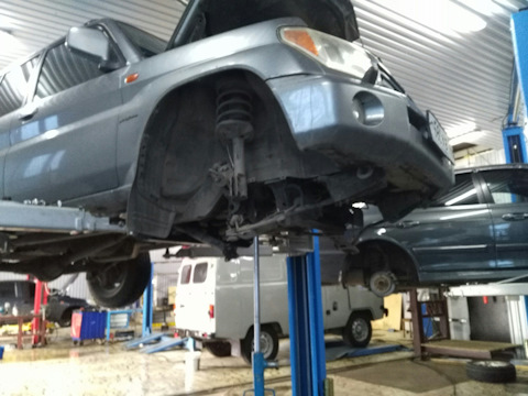

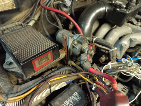

Собственно Замена ремня ГРМ на мой взгляд должна производиться сразу после покупки Б/У автомобиля ( что я и сделал). Процедура довольна простая на наших моторах.
попутно решил сменить ролик натяжения приводного ремня + сменили антифриз.
WPM033V Помпа Aisin (Mitsubishi)
5514XS Ремень ГРМ Gates
PU105719RR1DW Ролик натяжителя Koyo (GDI)
PU276033RR1D Ролик натяжителя Koyo (Mitsubishi)
034540 Сальник коленвала пер ELRING
293946 Сальник распредвала пер ELRING (Mitsubishi)
532038120 Ролик натяжения ремня INA (Mitsubishi)

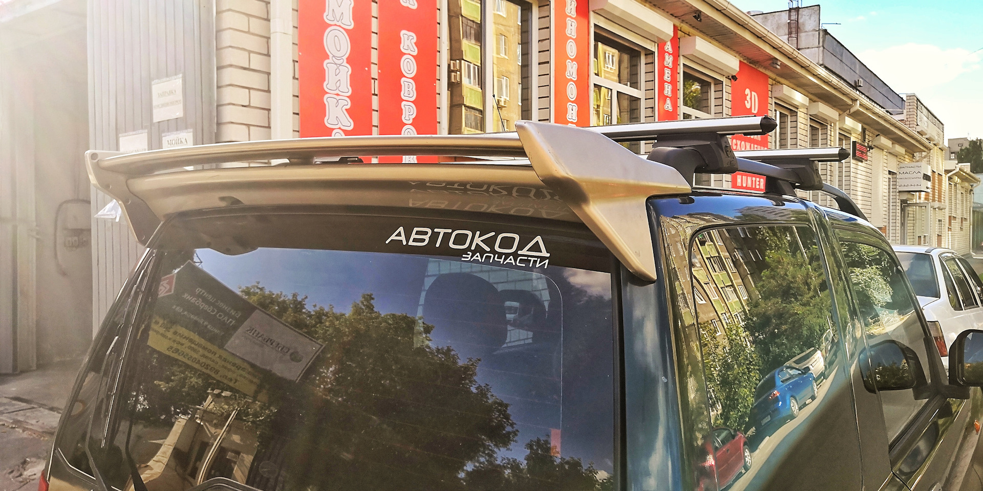

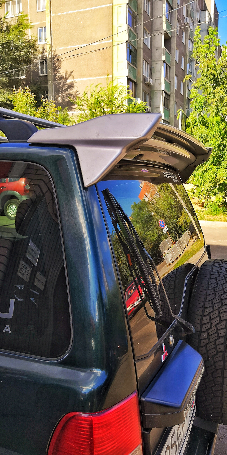

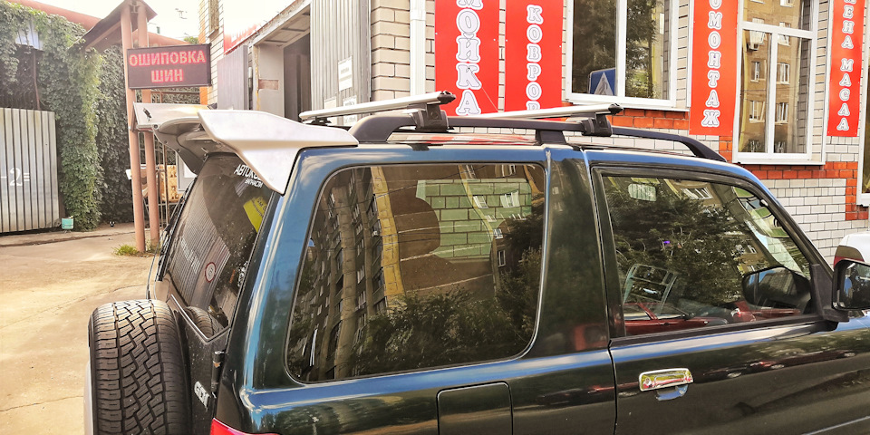

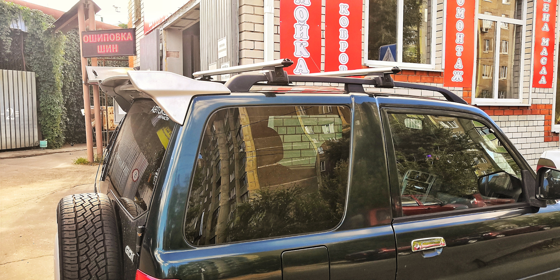

Эта запись скорее для себя, а вот на фотках — Шедевр JDM мысли от 3 дверного Ишака ( iO). Долго я выискивал данный спойлер, как писали на форуме что 3 дв и 5 дв спойлеры не заменяемые ( не подходят типа). В это я не верю, но за свой счет решил не ставить данный эксперимент) Был найден во Владивостоке двухэтажный спойлер и вкорячен с помощью лома и какой-то матери)) пришлось поебатцо ( снимали часть потолка и сверлили крышу)
Цвет решил оставить какой- есть ибо красить это гемморой и во-вторых после ремонта кузова думаю как раз нижнюю часть авто покрасить именно в серебристый.
спойлер урвал за 4500 руб) в идеальном состоянии

В поездке (если речь про шум) ничего не изменилось. Фоток нет. Обезжирил. Снял старый скотч. Наклеил новый 3м. Спойлер не везде вплотную лёг к кузову. Не пойму почему. Авто не битое. Спойлер точно от iO. Скотч скорее стал защитой от вибраций и порчи лкп. По установке: открутить ремни безопасности. Снять плафон, снять 3 клипсы (чтобы отстегнуть потолок), но это как потом выяснилось делать было не обязательно вообще как и разборка салона. Ибо изнутри подлезть, чтобы подложить гайку вообще не реально из-за внутренних усилений крыши. Приложили. Отметили маркером. Просверлили крышу в 4 местах. 3 сверху, 1 в проёме (все отверстия под заводские болты в спойлере) и прикрутили саморезами по металлу. Плюс 2 заводские отверстия по бокам (вместо заглушек под молдинги) итого 6 точек крепления в разных плоскостях плюс скотч.
