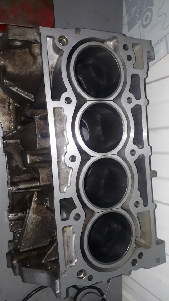

Зарасте всем драйвовчанам. Всё, забрал автомобиль. За ремонт благодарю фирму Ата Моторс находящимся на севастопольском проспекте дом 52 строение 13 город Москва . Ребята сделали всё на отлично. Вдохнули в машину новую жизнь. На фото номера запчастей которые были заменены, кроме поршней, вкладышей и гильзовки. Теперь буду делать обкатку. Всем спасибо за внимание

Её прям видно в блоке
Можно. 70000₽
сколько по деньгам вышло? разве эти моторы можно гильзовать?
