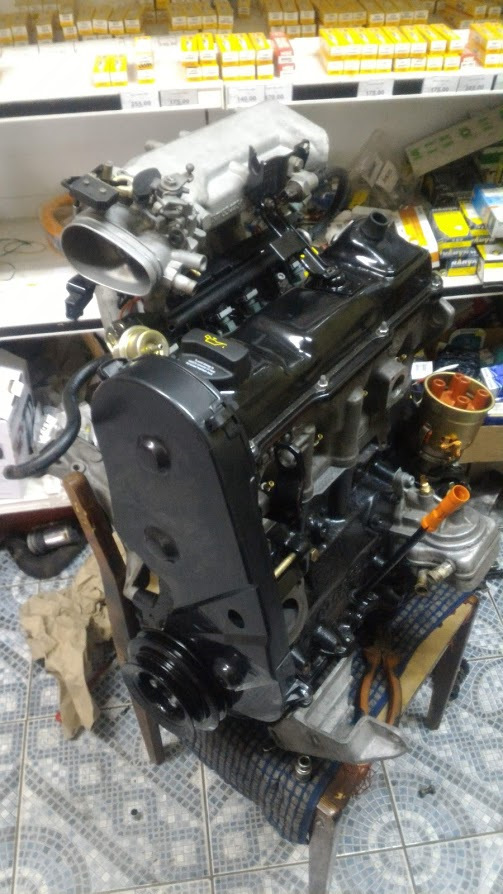

В этот раз собираем по максимуму вместе блок, гбц и коллектора.
Для начала скрутил через новую прокладку Goetze 30-026807-40 и новыми болтами Elring 819.817 голову и блок.
Крутил в такой последовательности
В четыре этапа:
— 40Нм
— 60Нм
— доворот 90 градусов
На снятом движке, который стоит на стуле, это, скажу я вам, не очень удобно, в особенности последние довороты на 90 градусов :)))
Также по совету bmwsasha была переточена ремонтная шпилька крышки распредвала, и по совету Сереги serik-arukpaev покрашены лаком детали покрашенные до этого просто глянцем.
Пока просто накинута клапанная крышка и понеслась сборочка мелочи.
Прикрутил выпускной коллектор через новые прокладки Elring 815.187 новыми гайками VAG N90085001 через новые шайбы VAG N01155813.
Впуск постигла та же участь :)) Через новую прокладку Elring 757.756, правда её пришлось слегка доработать, отрезав лишний отросток, который идет на моновпрысковый коллектор. Прикрутил новыми болтами Vag N90144201.
Сзади на коллекторах обнаружились странные для меня вещи) Это шпильки с закрученными гайками и остатками пластин, заросшими гадостью на выпускном (еле открутил гайки и остатки пластин) и болты с пластинами на впускном. Задался вопросом, что это за фигня. В интернете попались фотки с более живыми пластинами, но там они были на выпускном, отсюда предположил, что этими пластинами впускной и выпускной коллектора скручивались вместе. В каталоге этого не нашел, сделал сам :)) И прикрутил. Также присобачил забор горячего воздуха.
В клапанную крышку вставил втулку для клапана вентиляции картерных газов Vag 028103500 и сам клапан Hans Pries 113 299 755. А так же установил на место шланг от рампы к датчику давления.
Также были приобретены шайба Vag 056109143 и болт Vag N0101371 для шкива распредвала.
Интересная вещь случилась с боковым фланцем системы охлаждения, для начала оказалось, что он самодельный металлический, но это скорее плюс чем минус, но самое интересное я увидел, когда полез зачищать посадочное место, собственно вот косяк, он виден на фотке
Кто не понял, обратите внимание на остаточный след от уплотнительной резинки О_о
Отверстия на фланце не симметричные и кто-то умудрился поставить его не той стороной, что самое удивительное резинка в одном месте тупо провалилась в отверстие в блоке, даже на фланце видно, что основная часть резинки сплюснута, а один сектор нет. Я не знаю каким чудом это все не бежало, но вот такая фигня.
Ладно, зашлифовал площадку и сам фланец, до кучи песочнул его и прикрутил на новые болты с двойным шестигранником Vag N91148001 через новое кольцо Vag 037121687. Плюс прикрутил новый датчик давления масла.
Прикрутил покрашенный кронштейн генератора новыми болтами Vag N01024222, Vag N01024118 и старой шпилькой и вкрутил в него, чтобы не потерять, новый болт крепления генератора Vag N0447591. Также болты кронштейна генератора держат металлический щиток грм.
И тут случилась бесячая фигня! Решил я проверить, что у меня осталось не установленного в коробке с новыми запчастями и обнаружил подозрительное колечко с номером Vag N0282222. Полез смотреть в каталог откуда оно и чёрт-чёрт-чёрт, оно идет на соединение масляного насоса и маслозаборника. Встал вопрос, а что там стоит и стоит ли вообще. Дело происходило а в 2016 году и я просто не помню, что я сделал — поставил старое или пока ждал новое слегка наживил болты и не поставил ничего. Т.к. если там пусто может приключится беда, пришлось снимать поддон и залезать в маслонасос, но тут меня ожидала новая задача — открутить два противных болта поддона у маховика, чем только не пробовал, но похоже надо гибкий удлинитель или удлинитель с шаровым соединением, ни того ни другого нет поэтому плюнул и снял маховик :))) По итогу оказалось, что стояло старое кольцо, поставил новое и прикрутил всё назад :))
Проехали :))
Регулируемую шестерню таки пока не делал, нет времени.
Прикрутил кронштейн масляного фильтра с новыми датчиками и масляным радиатором и накинул трамблер.
Купил комплект грм Gates K015016 и присобачил его на место. Все метки выставил как надо.
После прикрутил кожухи ГРМ, их аж три штуки. маленькая верхняя Swag 30924502, Верхняя большая Hans Pries 109110755 и нижняя Hans Pries 100205755. Так же там понадобились мелочевка типа уплотнителя Vag 049109188B и болтики разные.
Вместе с маленьким верхним кожухом протянул клапанную крышку новыми гайками. И прикрутил кронштейн ксхх к крышке.
В прошлых записях мелькал покрашенный шкив ремней навесного. Его прикрутил его новыми болтами Vag N90339605.
Прикрутил кронштейн задней опоры двигателя.
Прикрутил на безгуровый блок кронштейны гидроусилителя (1 и 2 ) и шлангов гидроусилителя ( 3 )
Очень муторная работа, прикрутить кронштейны в резьбы, которыми не пользовались 30 лет, приходилось разрабатывать резьбу метчиками.

жестяной помехозащитный кожух над трамблером все же лучше снять
пусть ты будешь виден на радарах, но крышка трамблера даже в сырости будет работать дольше ))
Ай пускай стоит, посмотрим, что будет)))
стоял же с завода на дорестайлах )
правда потом немцы сами и выкинули на свежих моделях
Действительно, а потом они встроили его в крышку вроде как)
нет .
кожух из пластика черного якобы проводящего ( пылегрязесборник ) придумали .
чтоб почаще менять крышки ))
Ааа, ахаах.
Маркетологи, ёлки :))
