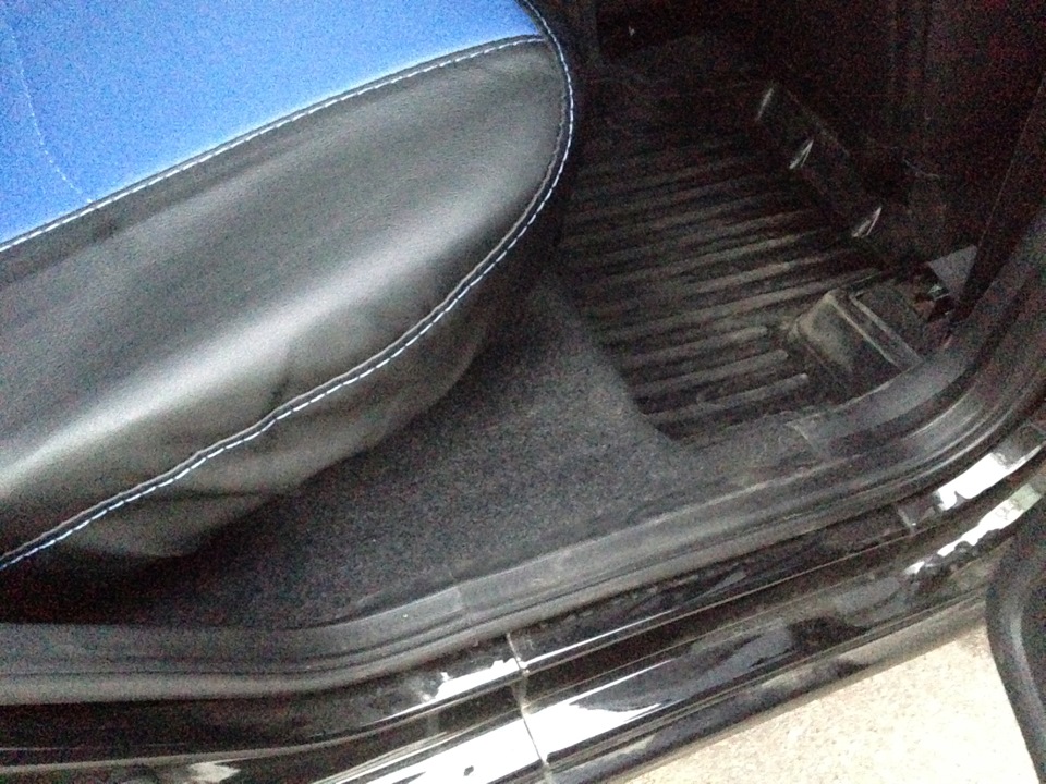

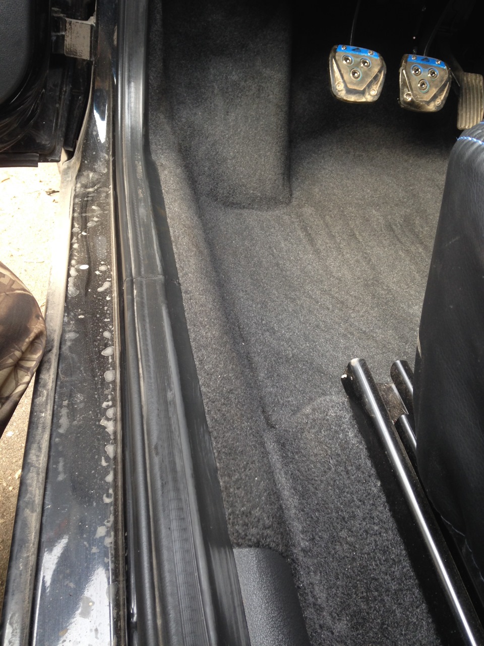

Установил пластиковые накладки порогов со стороны салона.
По отзывам и описанию — должны препятствовать сильному загрязнению покрытия (большинство грязи именно в этих местах и скапливается).

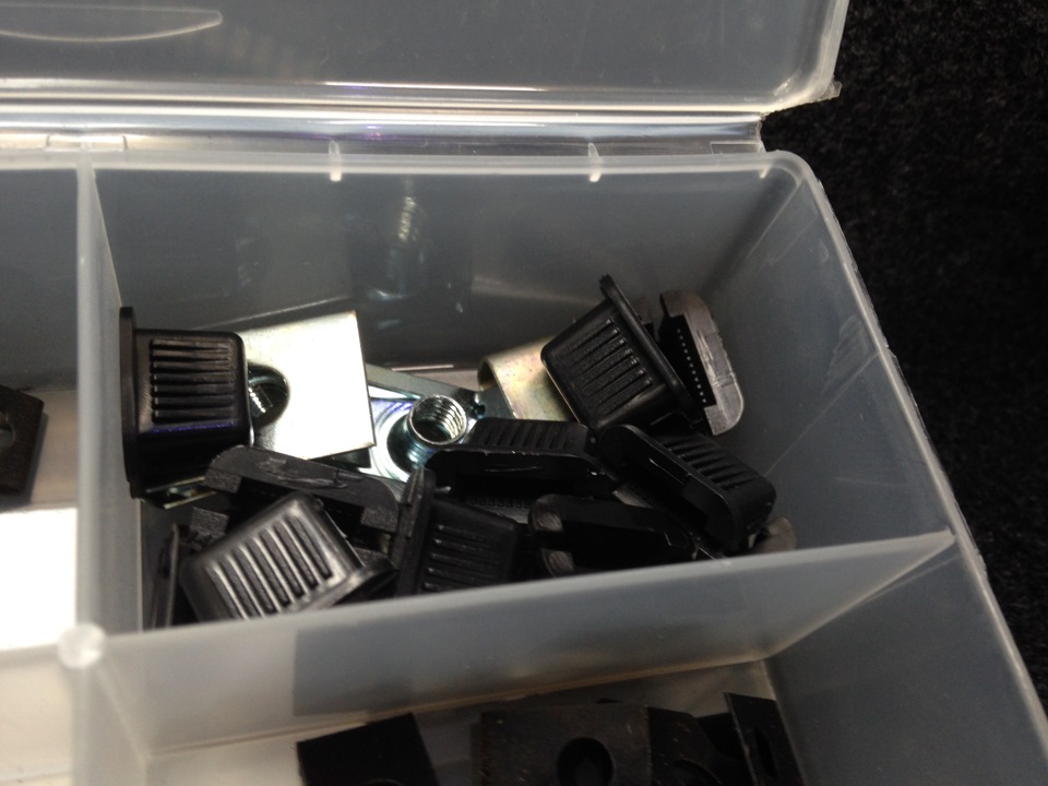

Купил комплект накладок, саморезы и клипсы (заглушки). Саморезов к клипс необходимо 16 шт. Брал с запасом, на всякий случай.
Установка особо много времени не занимает.
Сам процесс:

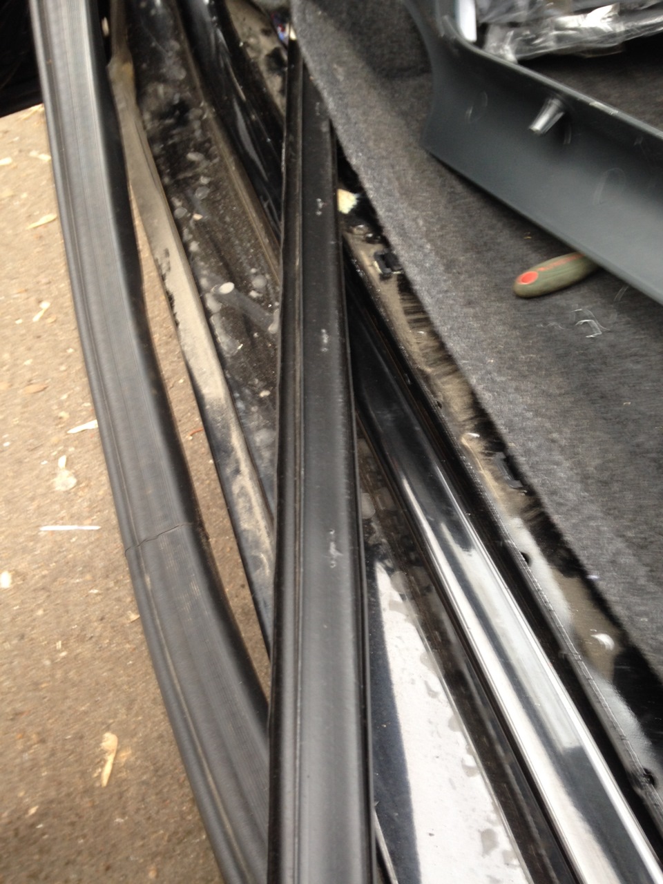

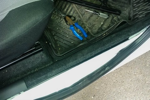

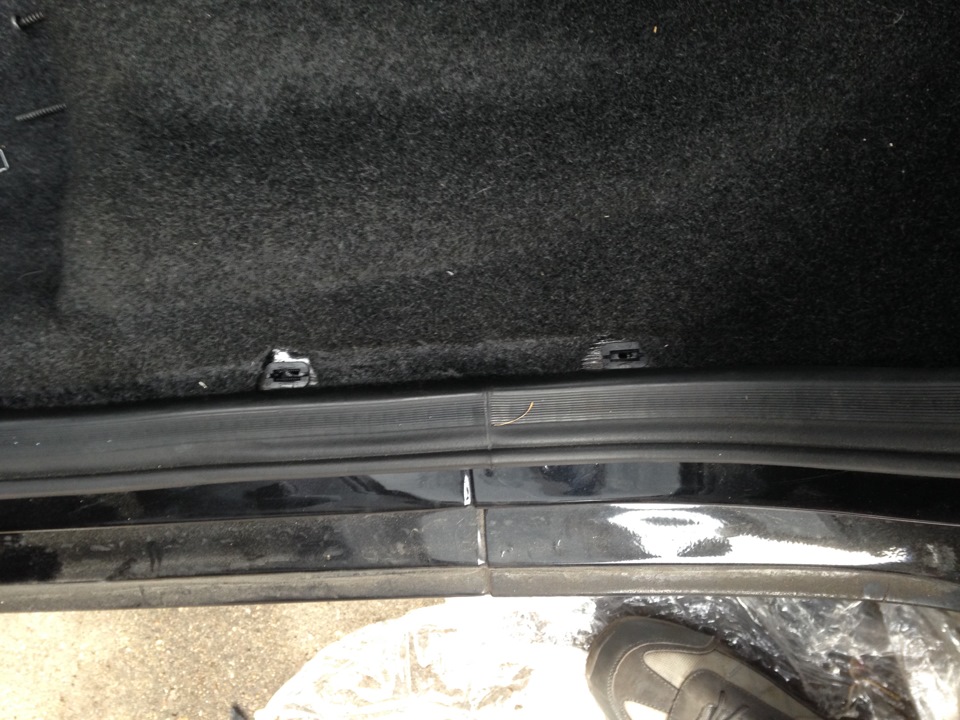

1 Снимаете уплотнитель с порога.
2. Под уплотнителем находится пластиковая пластина (полоска с жолобами). Данная пластина прикреплена к напольному покрытию скобами (как в степлере). Данный пластик отрываем аккуратно.

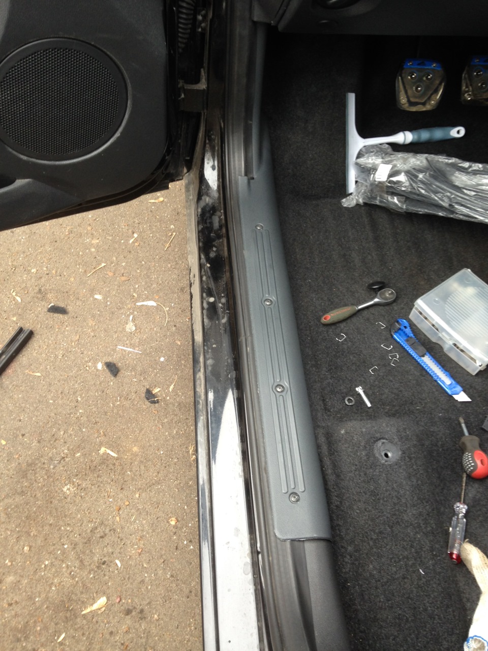

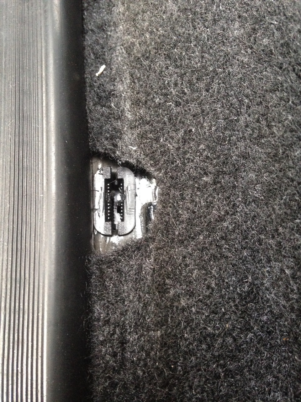

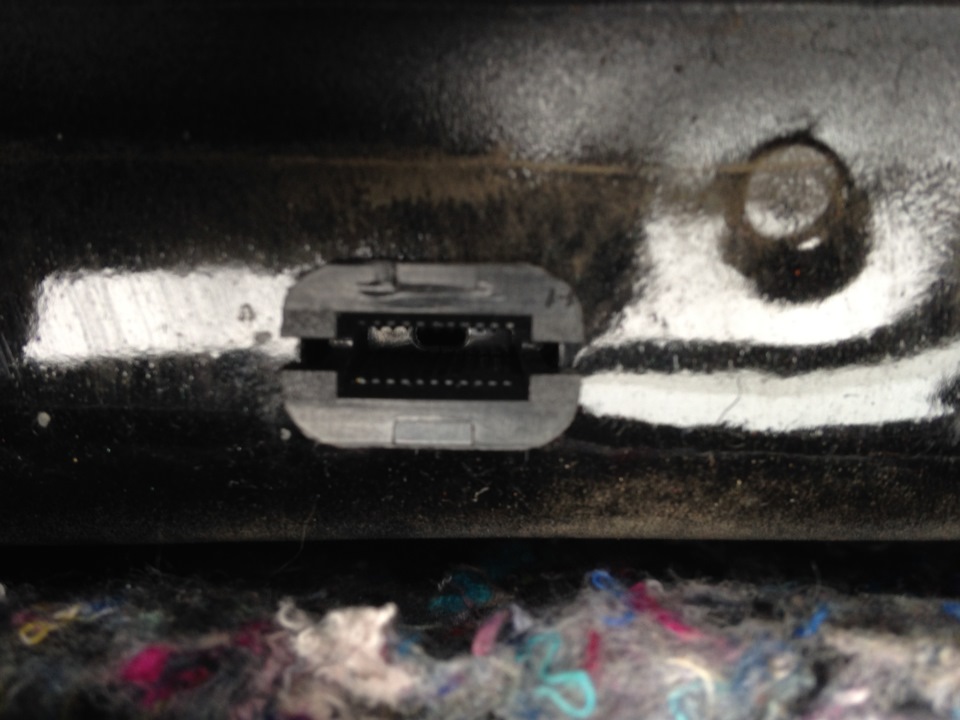

3. В пороге (под пластиной) имеются прямоугольные отверстия. В них вставляем клипсы. (Я подрезал половое покрытие, для удобства закручивания саморезов).

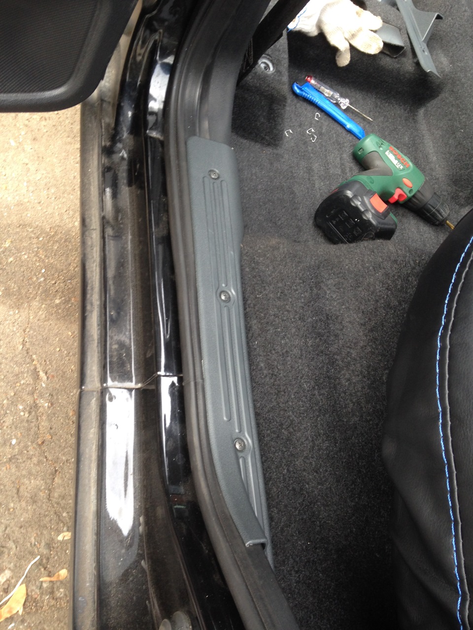

4. Надеваем обратно уплотнитель.
5. Прикладываем пластик, и прикручиваем.

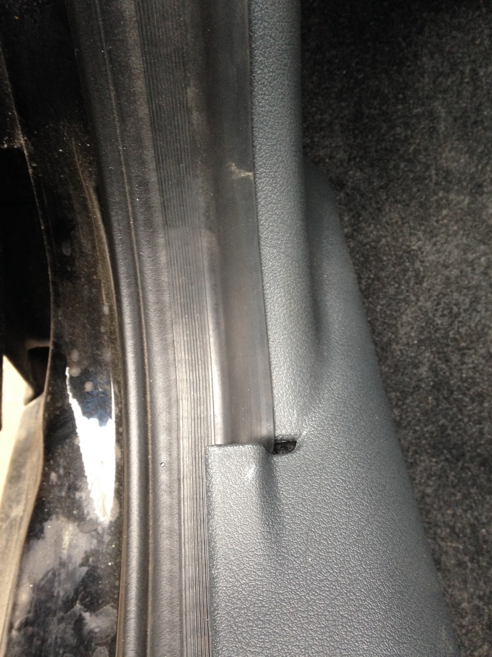

Обратите внимание на то, что дверной уплотнитель в некоторых местах расположен на пластике, а не под ним.

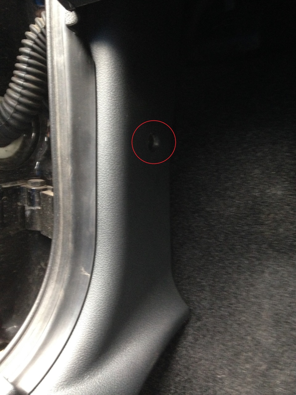

И еще, передние накладки крепятся не только к полу, а еще и к передней стойке. С завода в местах крепления вкручены саморезы с большими пластиковыми шайбами (чтобы держали напольное покрытие, переходящее на стойку). Данные саморезы выкручиваем, снимаем шайбы, и вкручиваем в пластик в те же самые отверстия.
На фото я постарался отобразить все наиболее подробно.

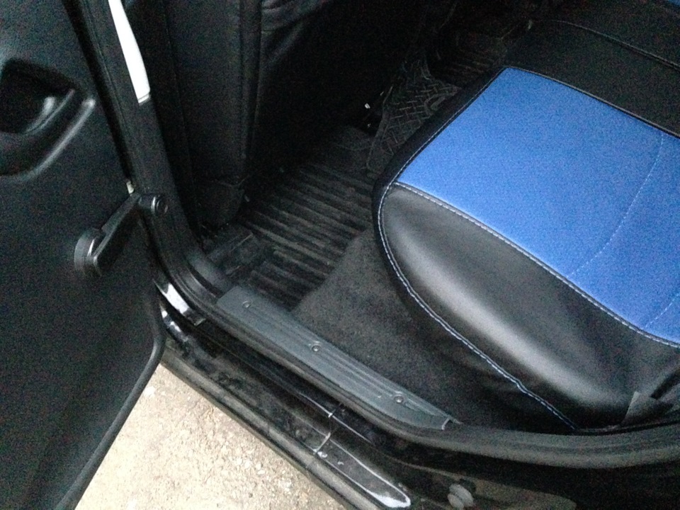

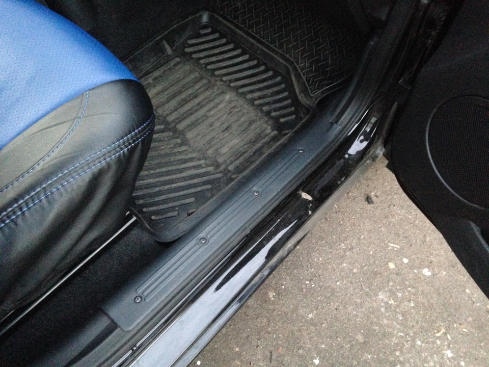

Вот, что получилось в итоге:
Единственное, что мне не очень нравится, это зазор между накладками и имеющимся пластиком. В некоторых местах зазор между деталями доходит до 5-7 мм.
