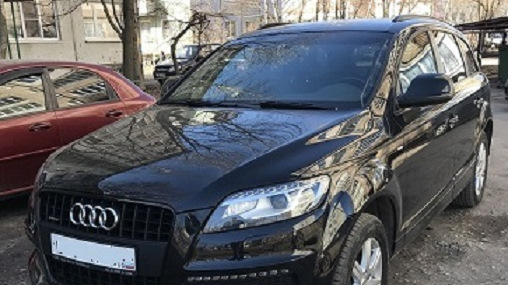

Ручки пока живые с водительской стороны, открываются-закрываются нормально.
С пассажирской — не закрываются кнопочкой и при поднесении руки не открывают. Если дернуть 2 раза — открывается. Не знаю, может так и должно быть? Вроде читал что двухкратное дерганье для открывания — это признак что ручки на подходе.
Короче наметил при удобной возможности разобрать, что можно спасти — вылечить. Что нельзя — заглушить.

Двойное дерганье — это аварийный способ открыть, когда не работает датчик. То есть эти ручки уже полностью мертвы.
Чтобы не попасть на акум, нужно снять обшивки дверей и скинуть с ручек фишки проводки
Да… Валера oops1. Снял, отдал… а потом получил и поставил! )
Есть тут человек, имя не помню, но в бж у каждого второго ссылка на него. Все ручки должны одинаково работать. Со второго раза — это резервное открытие уже
