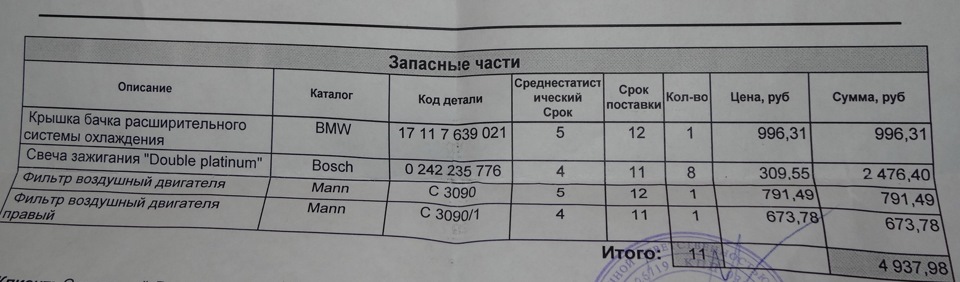

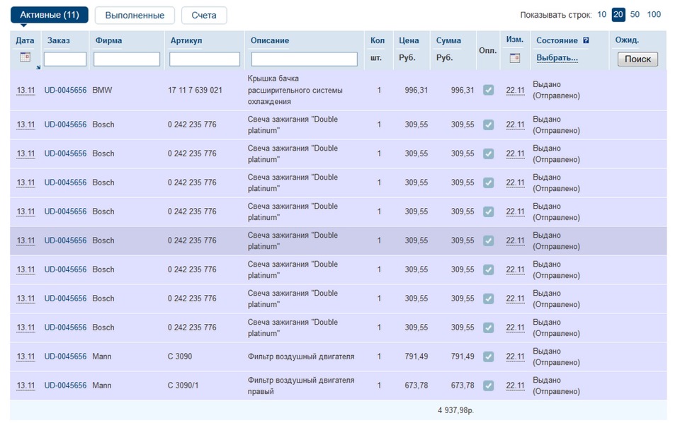

Заказаны были свечки фирмы Bosch, на Exist.ru, как обычно все пришло быстро и качественно

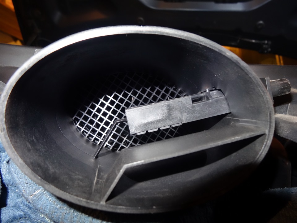

Снимаем фишку с датчика расхода воздуха
Сам датчик

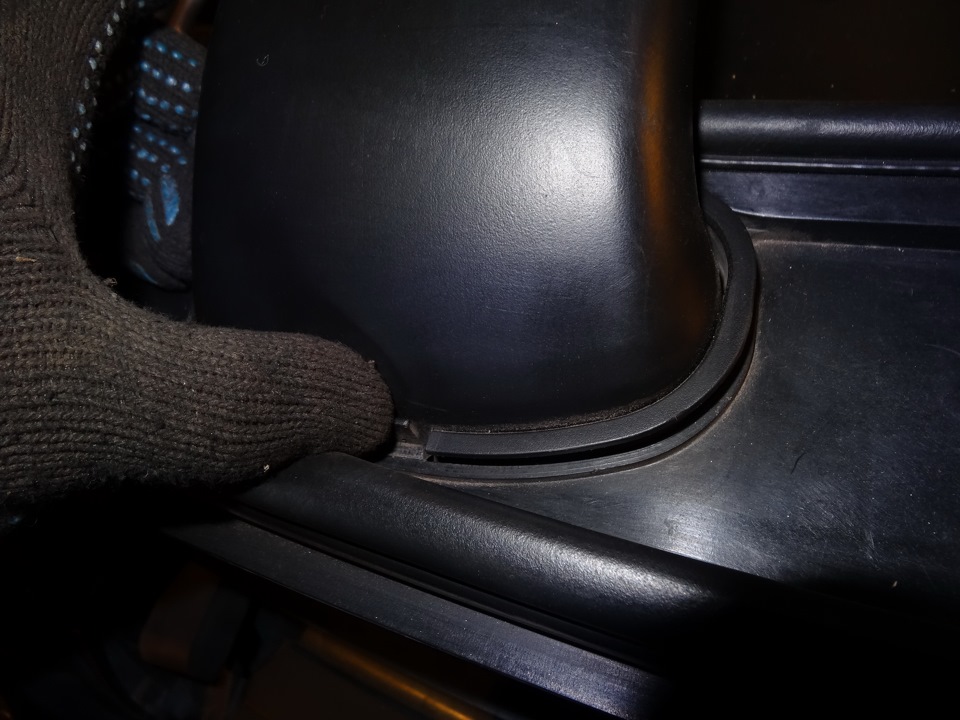

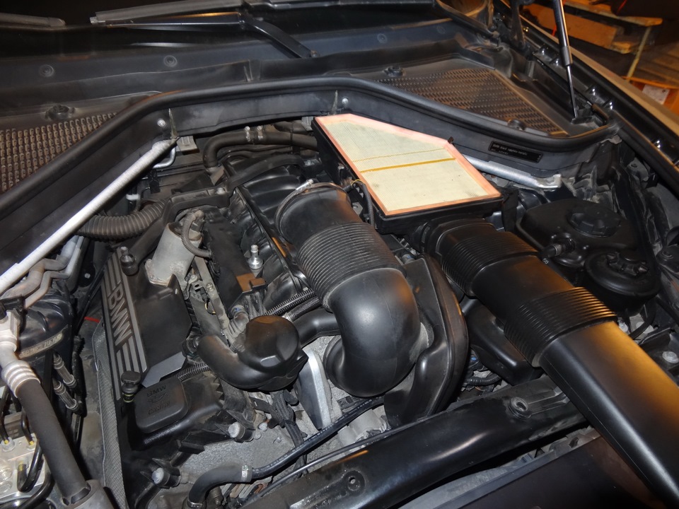

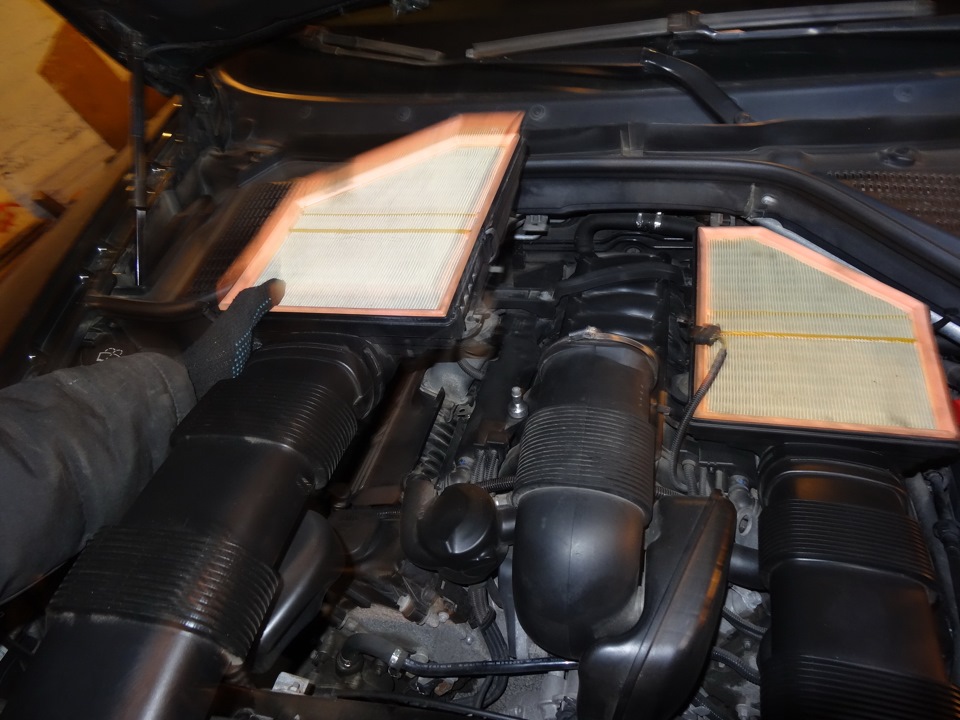

Снимаем крышку фильтров
Ослабляем клипсы (4 шт) крепления труб воздухозаборников
Снимаем воздуховод с корпусом для фильтров потянув с равномерным усилием вверх
Откручиваем крепление

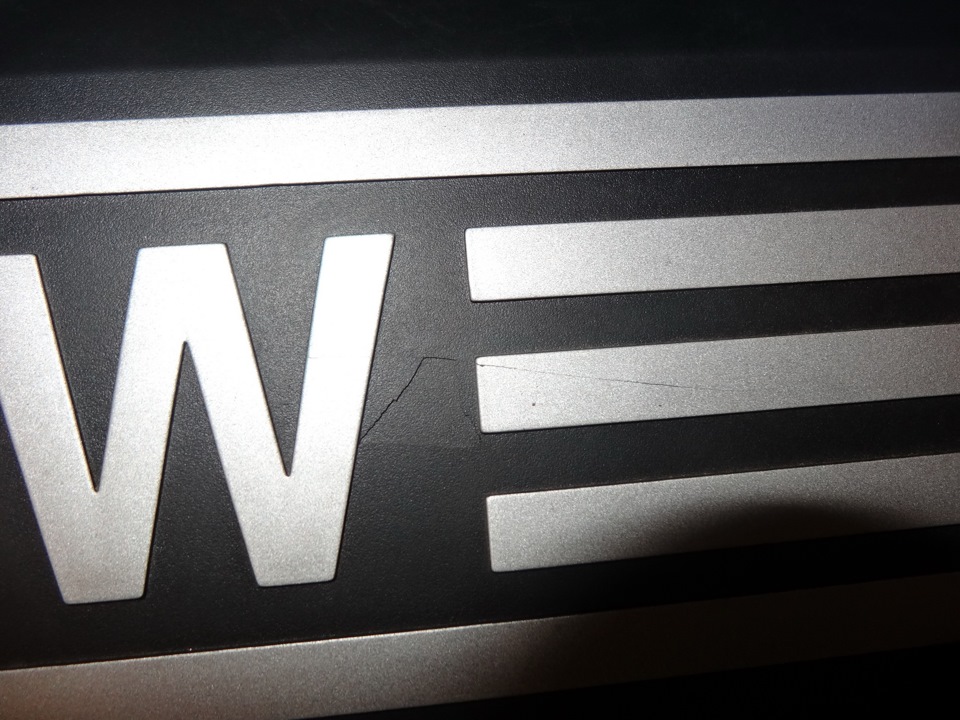

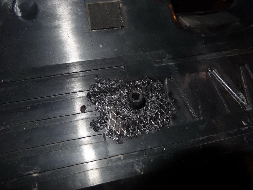

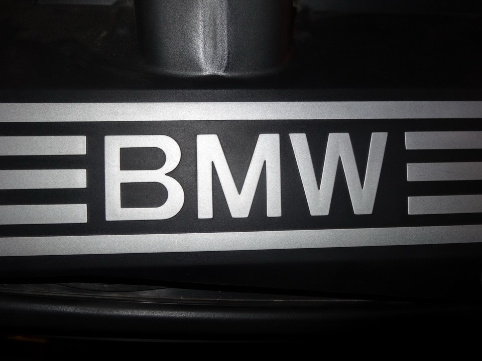

Далее необходимо снять декоративные крышки двигателя. Тут нужно быть аккуратным, дабы не сломать крепление, что я благополучно и совершил ))). Нужно тянуть равномерно вверх, и ни в коем случае не на излом!
Ну пришлось как-то её починить

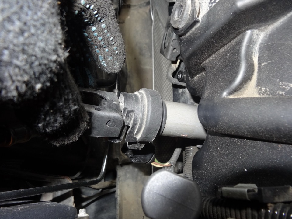

Далее снимаем страховочное крепление катушек похожее на коромысло

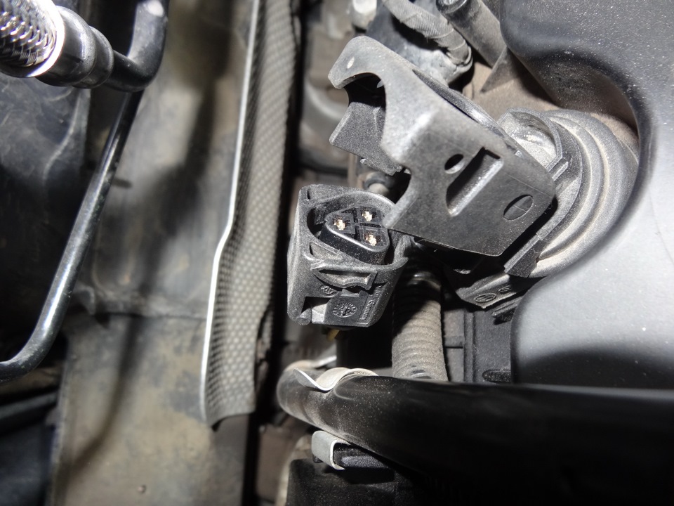

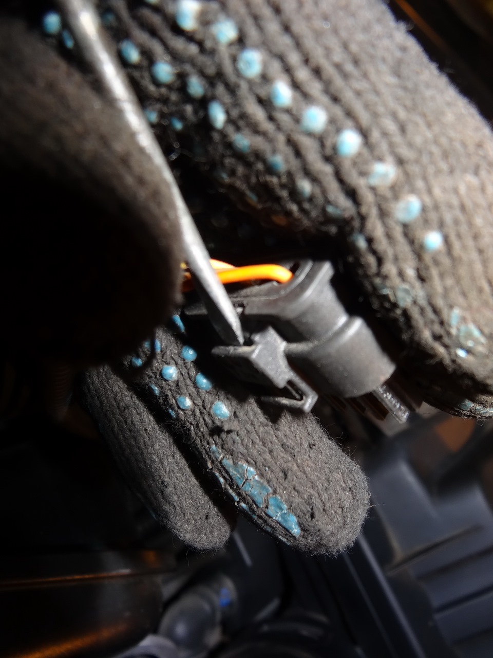

Отщелкиваем на катушке верхнюю часть прижимающую штекер катушки
С небольшим усилием вытаскиваем катушку
Далее откручиваем свечи ключом с двумя карданчиками (одного не хватит на свечи дальних цилиндров) и несколькими удлинителями разной длины. Пришлось взять с двух наборов…
И так поочередно меняем все свечи. Ко семи свечам подлезть не составляет особых проблем, но к дальней правой (восьмой по счету я так понимаю) чтобы добраться, пришлось отодвигать провод плюса с клеммой, шланги охлаждения и все прочее. Короче с восьмой я провозился около часа.

подскажите, не могу вытащить 4ю и 8 катушки… 2 часа потратил, рещультата ноль
Перегородки двигателя снимали? С ними очень сложно, но первый раз все свечи снял не снимая их
все снинмал, проблема в том что катушка упирается в перегородку
Ну даже незнаю тогда.помучался но снял )
Добрый вечер, как раз меняю свечи остались две 8 и перед ним, подскажи секрет как их снять там шланги их просто отодвинуть или что то разбирать нужно? Спасибо
Я оттдвинул шланги. Но лусше разбери панель в углу которая.
Ага спасибо .
