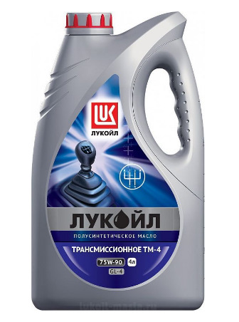

Всем привет!
После ЗИКа хотел поиграться с другим маслом, так как по прежнему коробка мкпп переключается не так идеально как я хочу :)
Долго, при очень долго мониторил всю эту тему и решил взять вот это добро — Масло трансмиссионное ЛУКОЙЛ ТМ-4, полусинтетическое, 75W-90
Покупал прямо на официальном интернет-магазине, чтобы исключить подделку: lukoil-shop.ru/catalog/le…olusinteticheskoe_75w_90/
Что могу сказать — ОХУ*ННОЕ масло :) Переключения передач очень мягкие и лёгкие. Вой, кстати, меньше стал — очень заметно, не самовнушение. По сравнение с ЗИКом, который я заливал на 3 тыс. — разница ну очень ощутимая. Хотя я считал, что все масла одинаковы.
Заливал, кстати, сначала через заливное отверстие (через него все обычно так и заливают) + долил 400 грамм через отверстие для датчика (под капотом короче).

Тоже в багажнике болтается три канистры лука))) в итоге сколько залил?получается больше 2,5 литра?
На глаз, около 3 литра ушло если не больше…
Не много 3 литра?Через сальники не попрет оно из-за этого?
Я сначала лил через заливное отверстие. Покатался неделю и понял, что до идеала чуток не хватает. Чувствуется, что мало его. Поэтому через неделю долил сверху, предварительно сняв воздуховод и датчик с МКПП. После этого стало идеально

Я тоже взял такое, только в другой коробке.На выходных поменяю.
Да, это такое же масло. Но я брал принципиально с оф сайта, чтобы не наткнуться на подделку
Скоростя стали лучше включаться ?
Да, намного лучше. Очень мягко включаются, плавно
