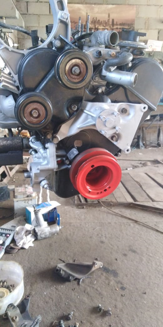

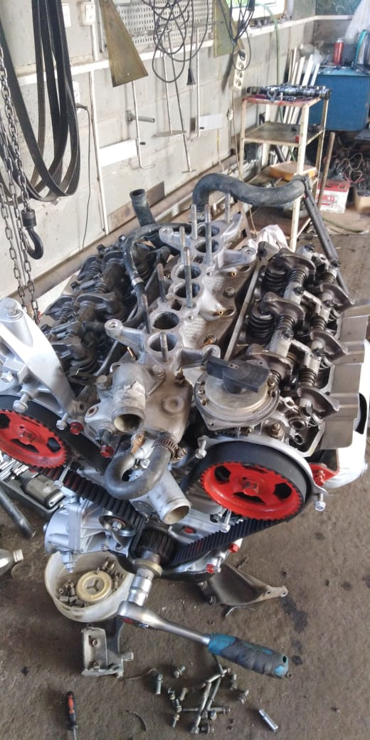

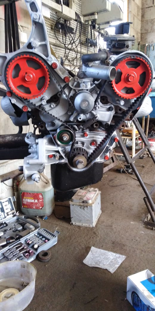

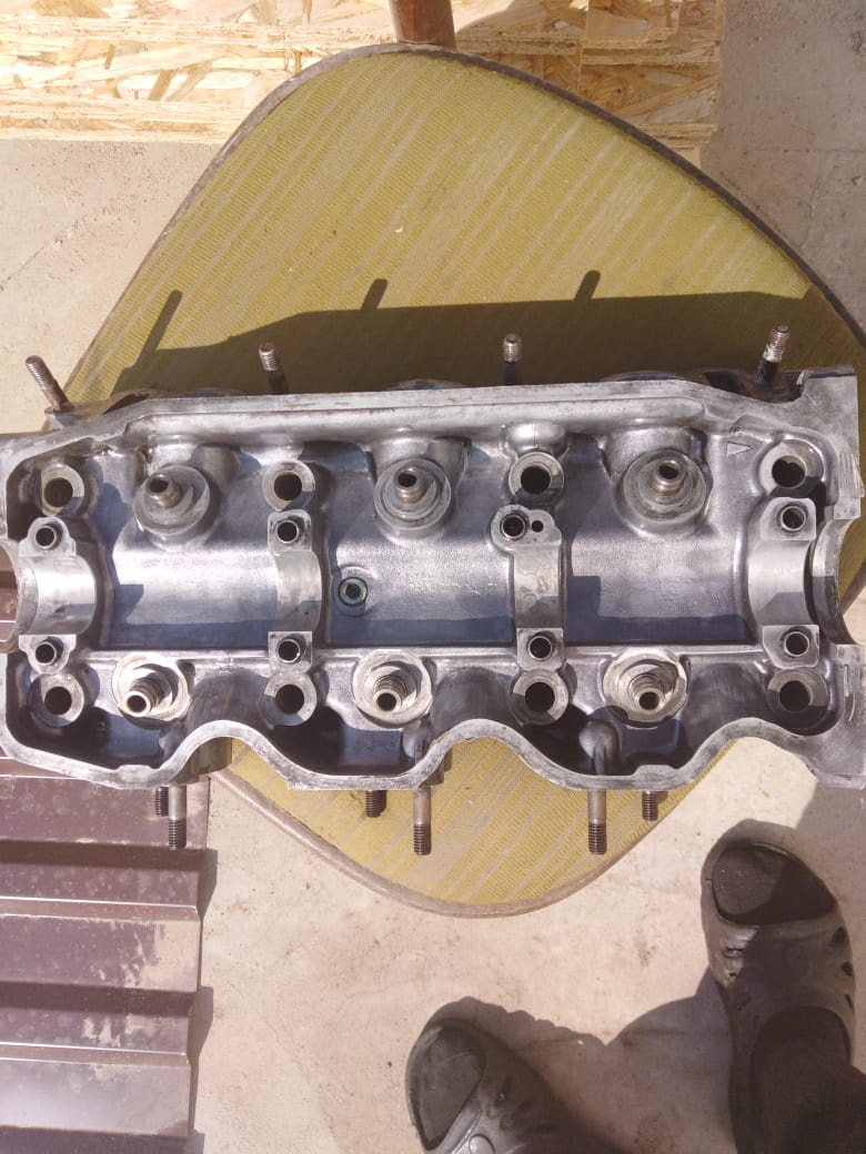

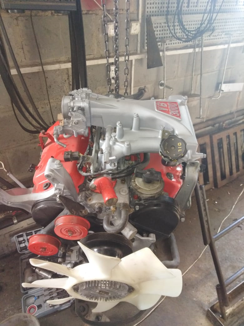

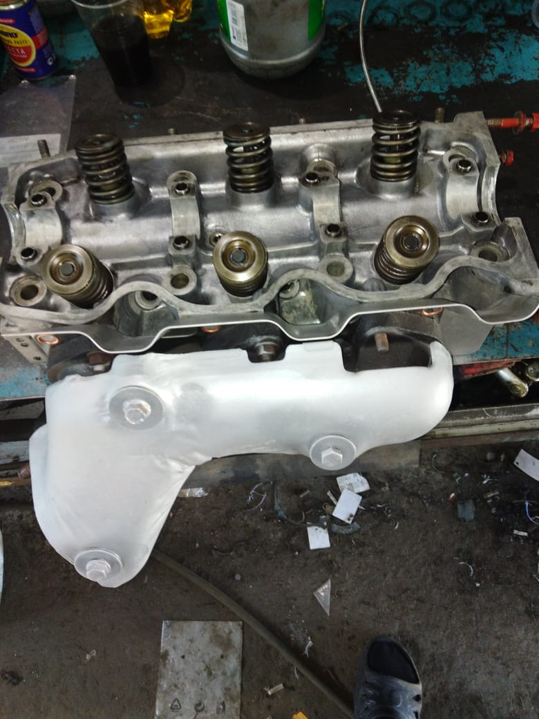

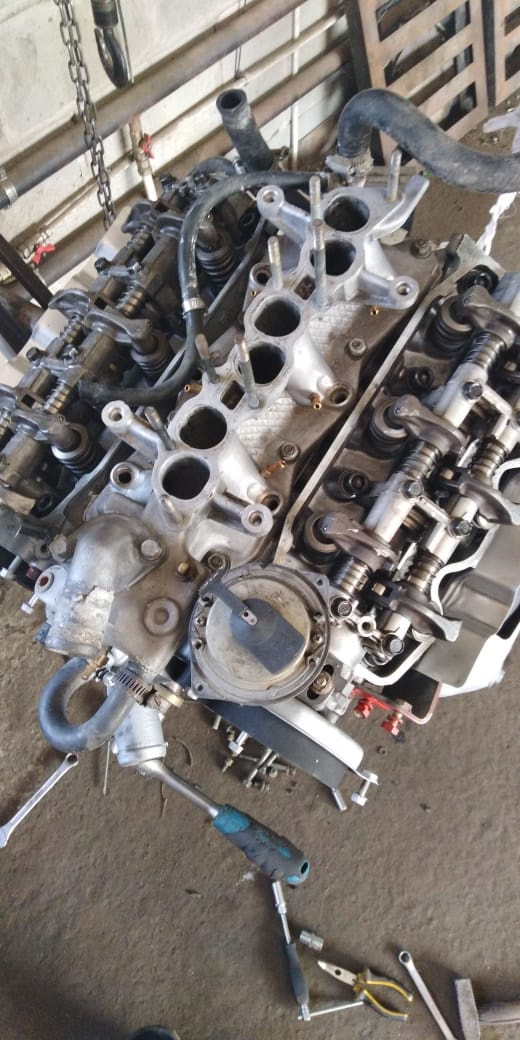

Всем привет. Запись краткая. Медленно, но уверенно ремонт продвигается вперёд. На этой неделе своё законное место заняли перебранные головки, помпа и грм. Плюс ещё по мелочи, на что хватило времени, как говорится. Небольшой фотоотчёт прилагаю .
Сборка продолжается…

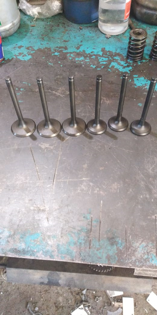

Хорошо что клапана не покрасил
Думал об этом, но их не видно))
Ну Дмитрий, ты художник!
Спасибо, старался😁
Красные шкивы это конечно красиво .но нужно ли, под крышками не видно ведь
Так. Творческий порыв☺. Пусть будут)

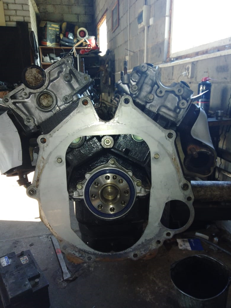

Эхх, я тоже уже двиг собрал, но воткнул неудачно, теперь жду маслонасос акпп…
Привет! А что с твоим?
Двигателем или насосом?)
Насосом.
При установке двигателя на место, ГТ не сел на место и уперся в шестерню насоса акпп и при прикручивании двигателя к акпп обломал грани на шестерне… Три щелчка должно быть при установке бублика, а у меня только два получилось.
Понятно! А как понял? Акпп перестала работать?
Собрал, завел, прогрел, на R переключился, а авто не двигается, хотя обороты набирает… Сейчас снова разбираю
VakulyukMA
как бы сначала гт в короб вставляют .а потом мотор или я ошибаюсь?
Да, правильно, сначала бублик вставить, потом стыковка. К сожалению я это узнал когда все сломал :))

Привет.Клапана какой фирмы поставил?
Привет.AUTOWELT.
Спасибо.
