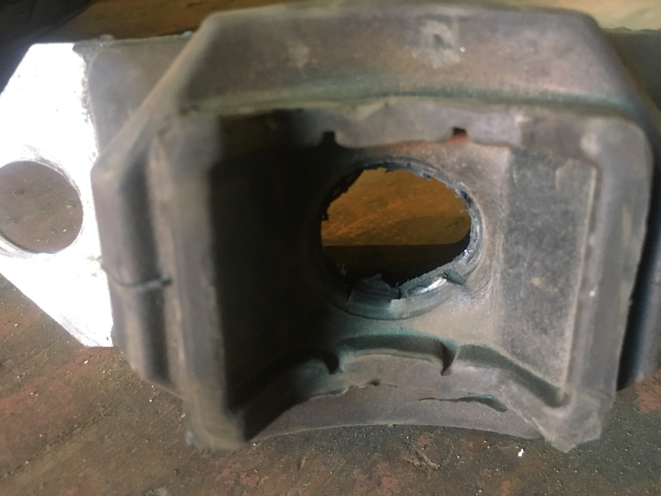

Всё началось с того что в поиске вибрации я поменял верхнюю подушку кпп ( догадываясь что она практически вечная) и всё же в середине июня я её поставил, бортовик не захламлял т.к сверхъестественного в замене ничего нет.
И вот приехав уже домой, паркуясь во дворе появился сильный стук отчётливо отдающий на кузов, подумал что вдруг на камень наехал, трогаюсь и появилась очень сильная вибрация на кузов. Открываю капот и вижу оборванную подушку и коробас лежит на подрамнике. Дело было вечером, до гаража не далеко и потихонечку в натяжечку на первой я доехал до гаража, поиски старой подушки безрезультатны. В итоге поставил бу — но оригинал, хотя нижняя опора стоит тоже Rosteco и к ней вопросов никаких нет

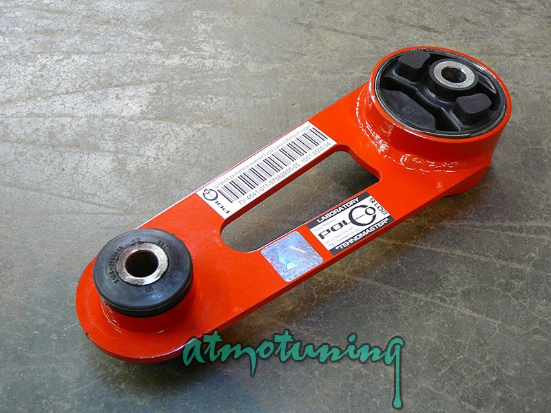

По поводу колбас не разбираюсь, а детальки некоторые таки делают нормальные))) Прошу любить и жаловать, нижняя опора от техномастер)
Говноопора, жесткая как табуретка. Это как продукция от SS20 рвется вхлам.
странно, люди колхозят от тяг классики с помощью сварочного аппарата и ничего. Т.е. юзали данное изделие?
