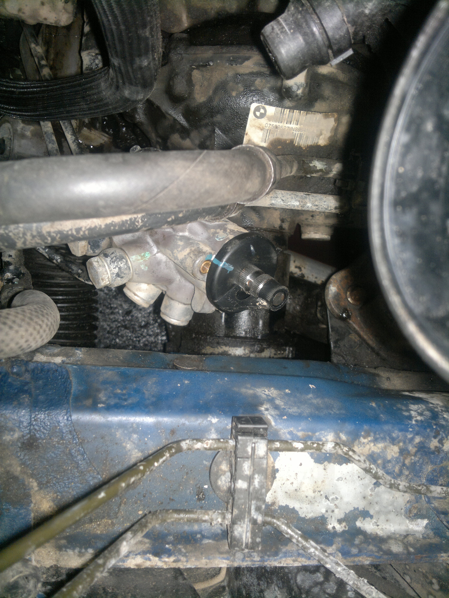

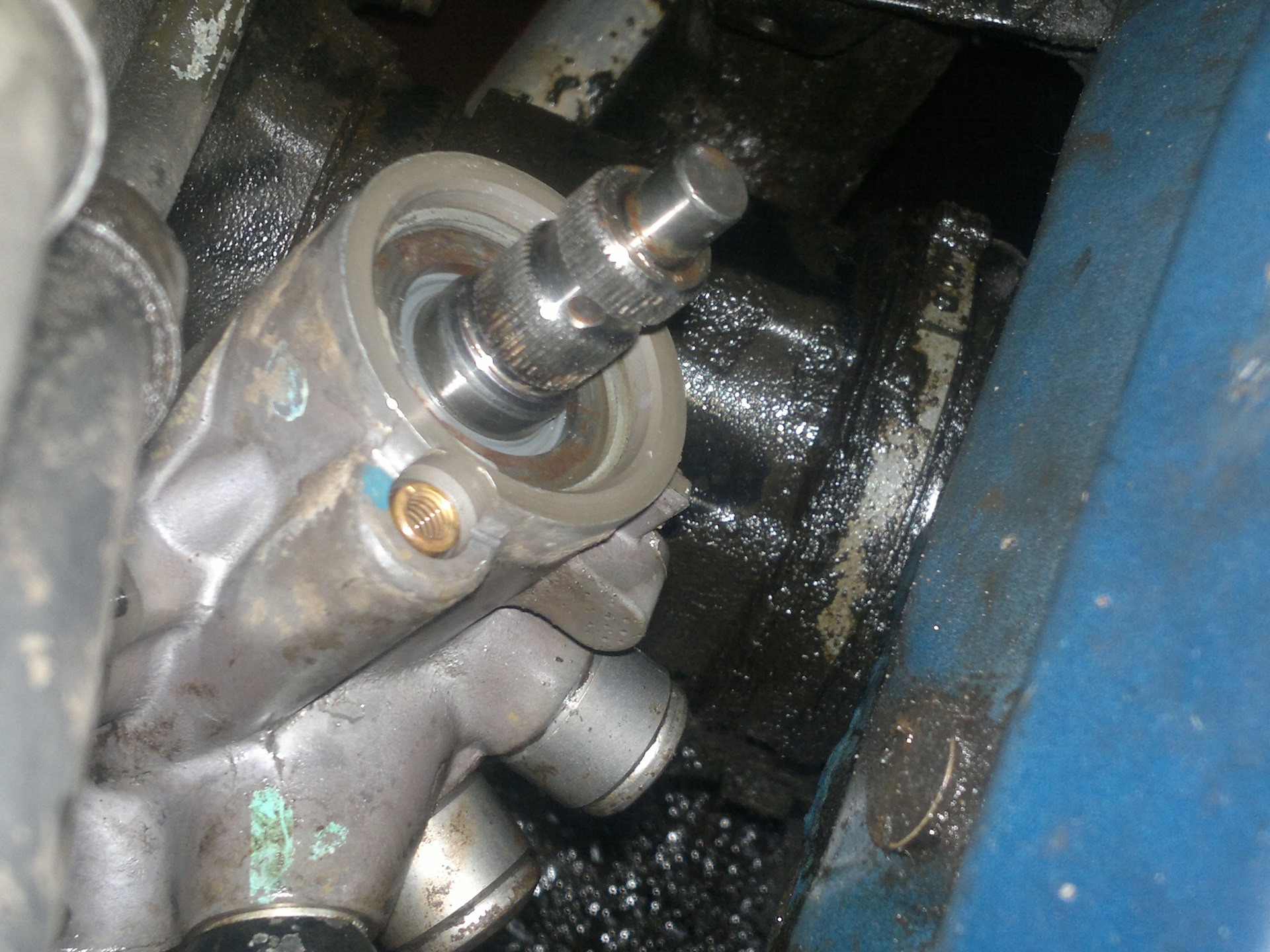

Внезапно потёк верхний сальник рулевой рейки. За ночь даже на заглушенной машине вытекал весь бачёк.

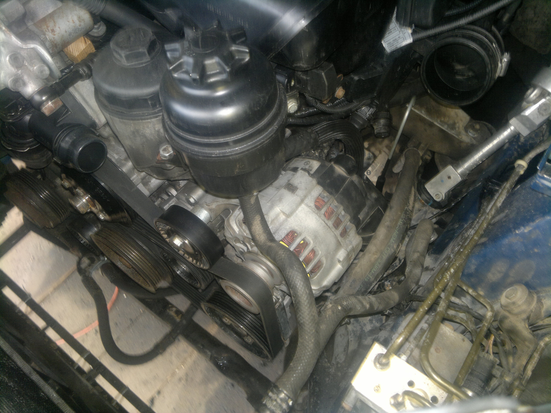

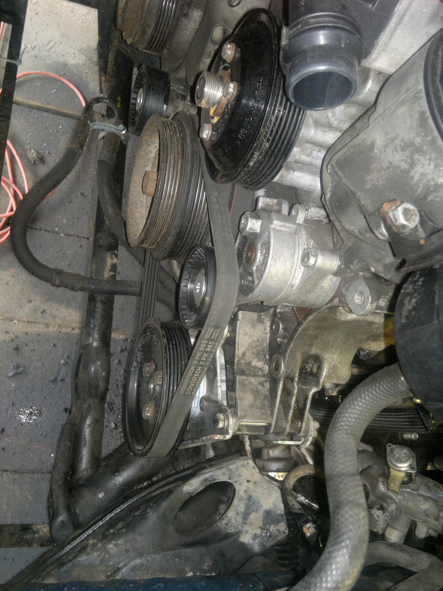

Сальник то стоит не дорого, но снимать рейку тот ещё геморой. Заказал сальник за 200р и попробовал поменять его без снятия рейки. Оказалось всё очень просто. Достаточно снять корпус воздухана с патрубком и доступ откроется. Но поскольку я ещё ремонтировал генератор, промывал радиаторы, то там всё было открыто.

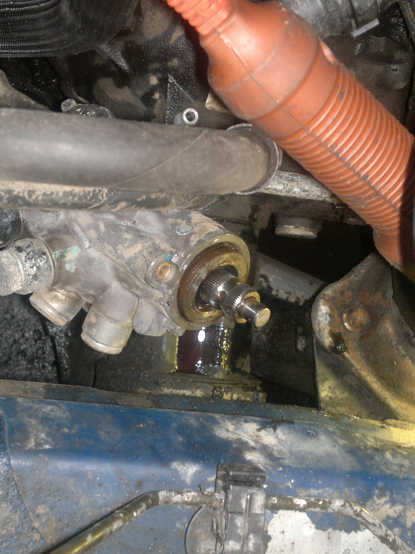

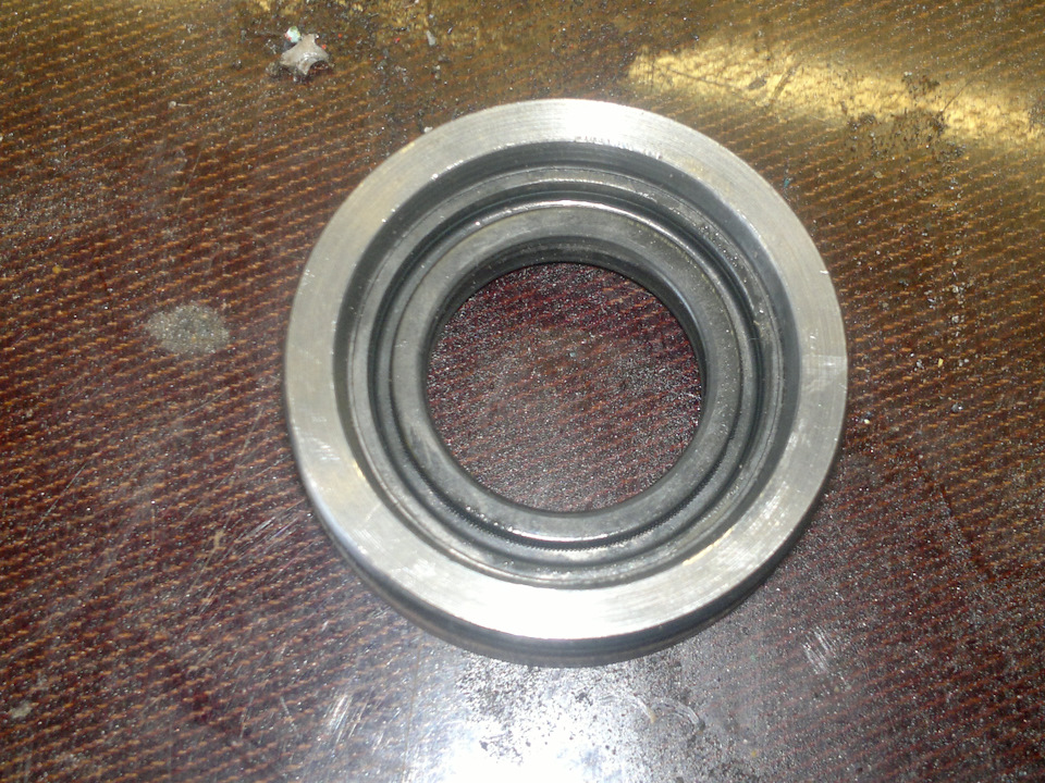

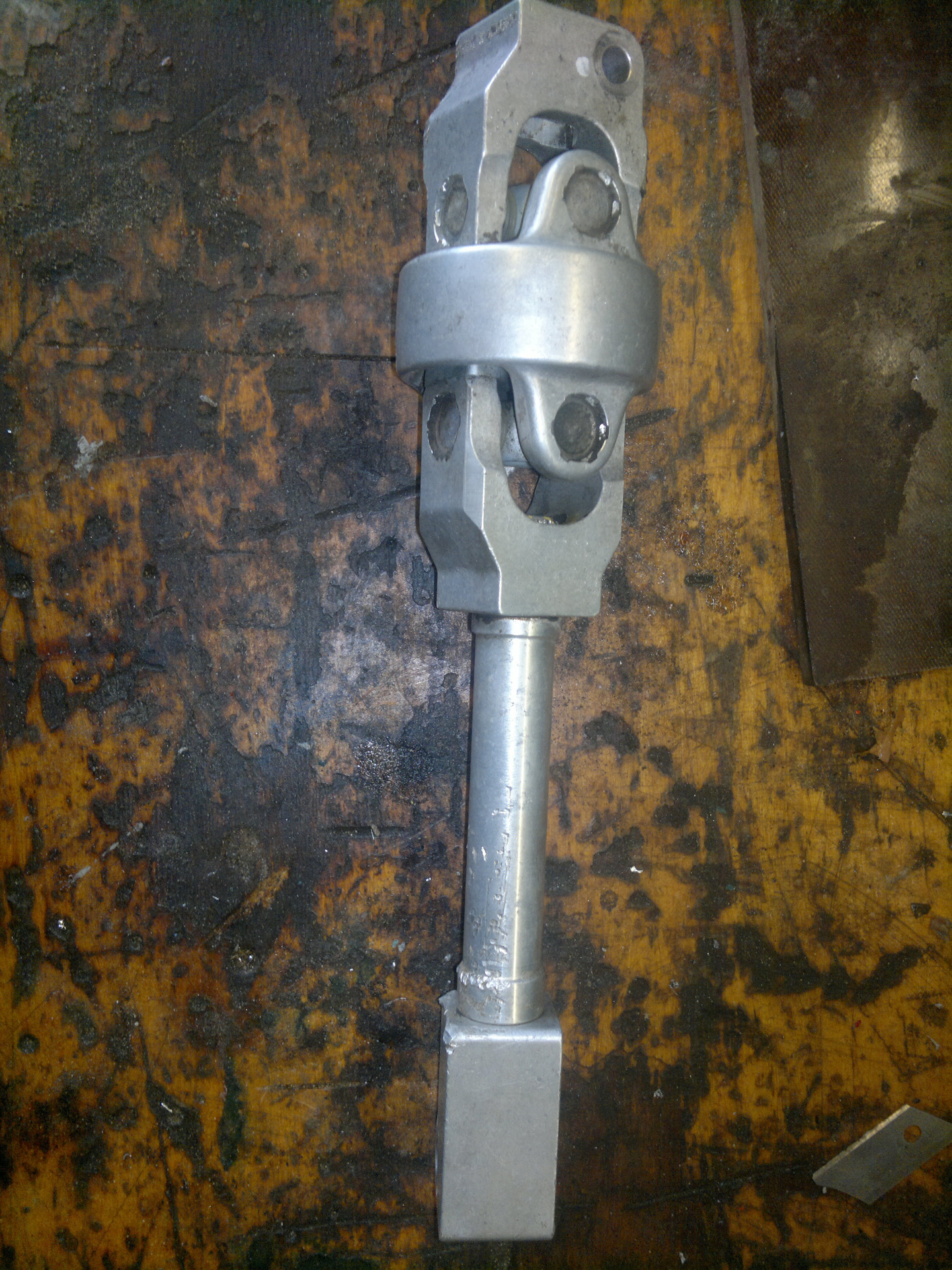

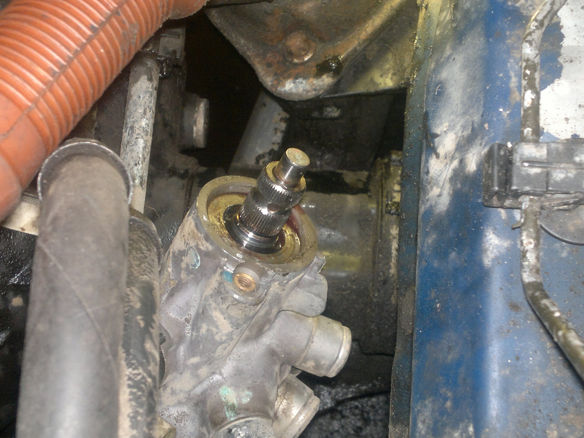

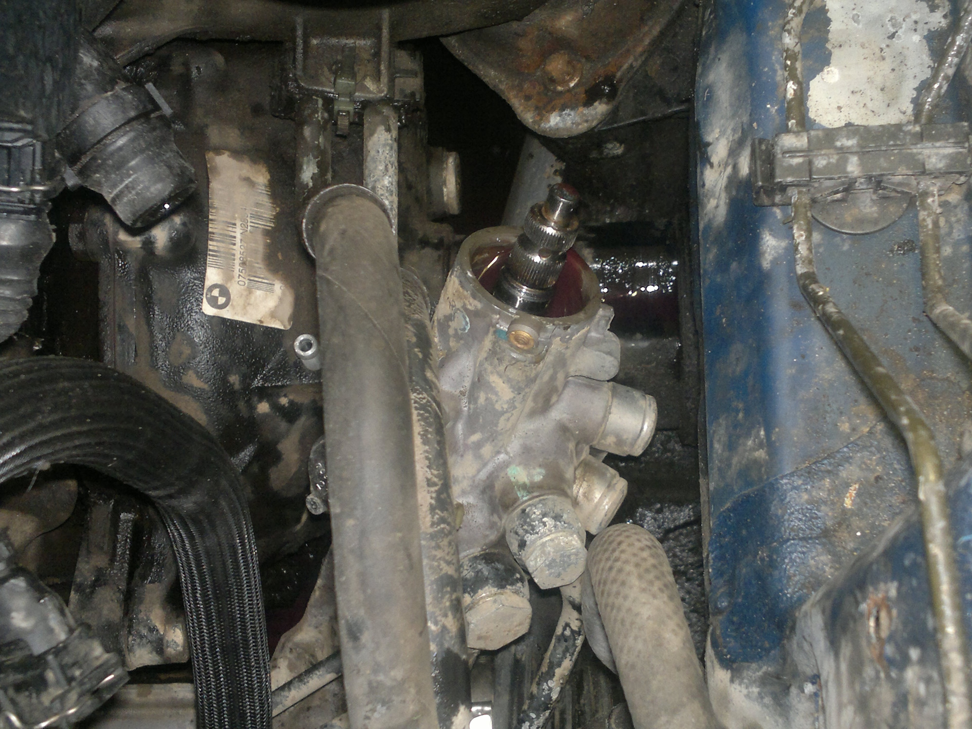

Снимаем рулевой кардан. Он у меня оказался вообще без люфтов, это радует. Сальник запрессован в металлическую шайбу, чтоб её достать нужно снять стопорное кольцо, затем как то выковырять ёё из корпуса рейки, при этом не повредив вал. Я придумал такой способ: поставил ремень завёл и её просто выдавило давлением масла, без повреждений (ну немного забрызгало вокруг — помыл бензином).

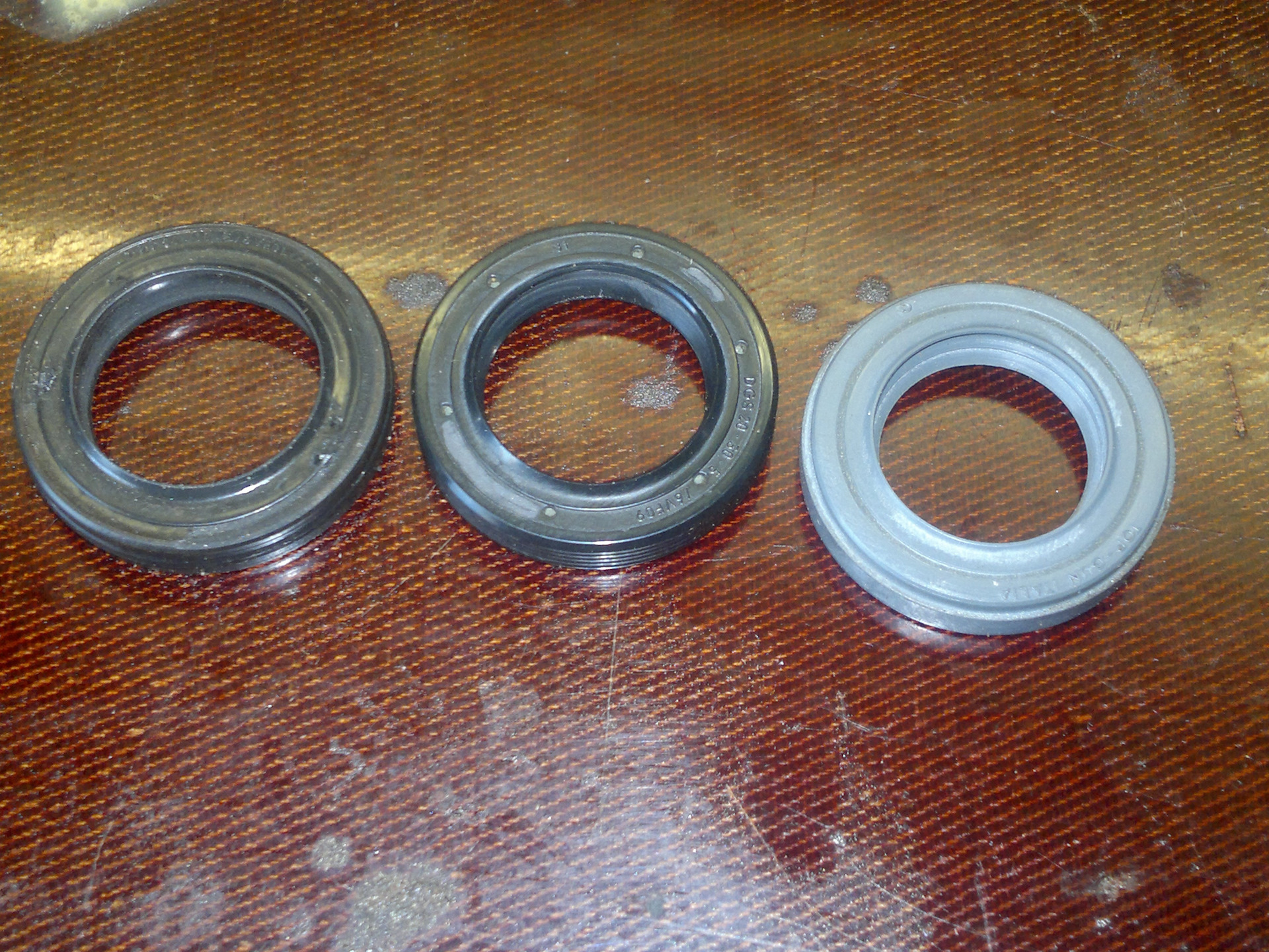

Как оказалось там уже стоял сальник точно такой же как я купил и на рабочей поверхности были сильные потёртости. У меня ещё остался сальник от ремонта РР на Volvo www.drive2.ru/l/9183325/ и он плотнее сидел на валу, поэтому решил поставить его. Еще необходимо поменять уплотнительное кольцо корпуса сальника, из под него тоже может течь — подобрал из имеющихся. Поставил вал наместо, залил жижу, завёл и ничего не течёт, за месяц всё сухо там.
Сальник Motorherz HA0331 — 227р — не понадобился.
Жидкость ГУР ( ATF) — халява.

Накрылся сальник на сервисе обьявили переборку рейки, решился пробовать сам.
Снял кардан завёл машину сальник не вылез. Поставил кардан завёл стал рулём крутить и держать обороты и сальник пошёл, пройдя паз стопорного кольца остановился и не в какую не идёт. Положил на педаль кирпич и отвёрткой стал шевелить в 4 стороны упирая отвертку а кардан двигая эту заглушку и чудо произошло она вышла.
Думал что выстреливает и все забрызгает но нет такого не произошло.

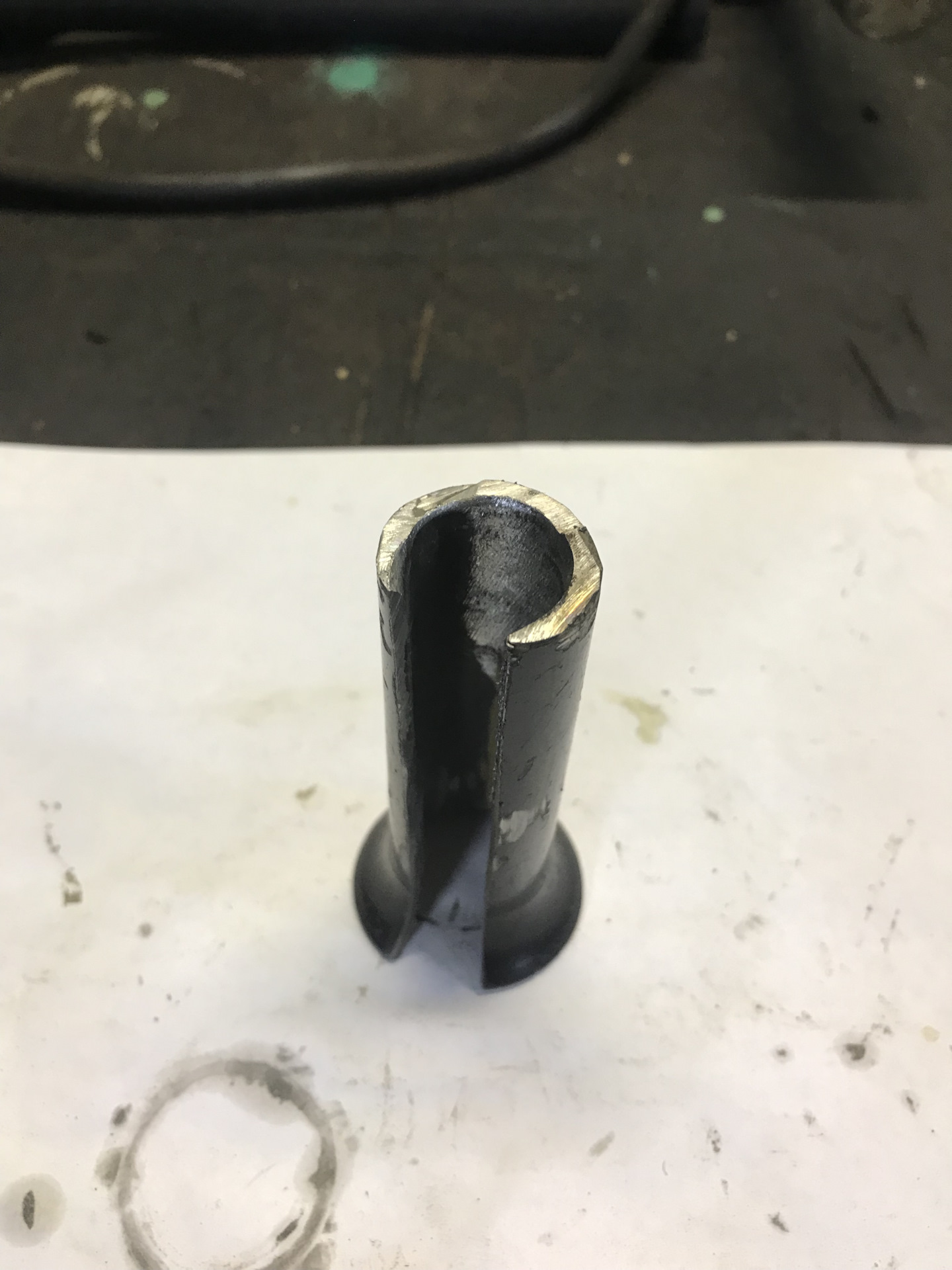

Сальник поменял все собрал а пластиковая защита на шлицы встаёт плотно поэтому пришлось изготовит обсадную трубку с прорезью иначе это мучение в отсутствие места.

Отлично получилось. У меня не вылез. Пришлось рейку снимать . Вот вопрос возник : как садьник из обоймы вытащить ? Спасибо
выбить молотком
Спасибо. Сначала подшипник выбил, далее и сам сальник

Там не от Volvo, а остатки неоригинального ремкомплекта Вольвовской рейки. Номер ремкомплекта Emmetec VO 9020 KIT или 9018. Просто он визуально показался мне качественней. Кстати держит до сих пор без нареканий.

Значит туго сидит. Попробуй снять стопорное кольцо, одеть обратно рулевой вал и рулем ещё крутить на заведёной.
Сегодня хотел поменять сальник. Так и не вышел по давлением. :(
