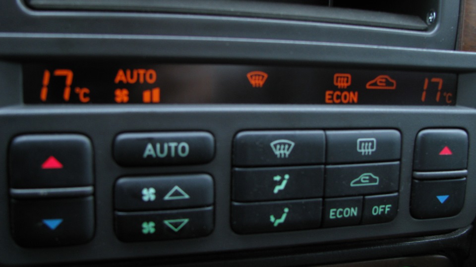

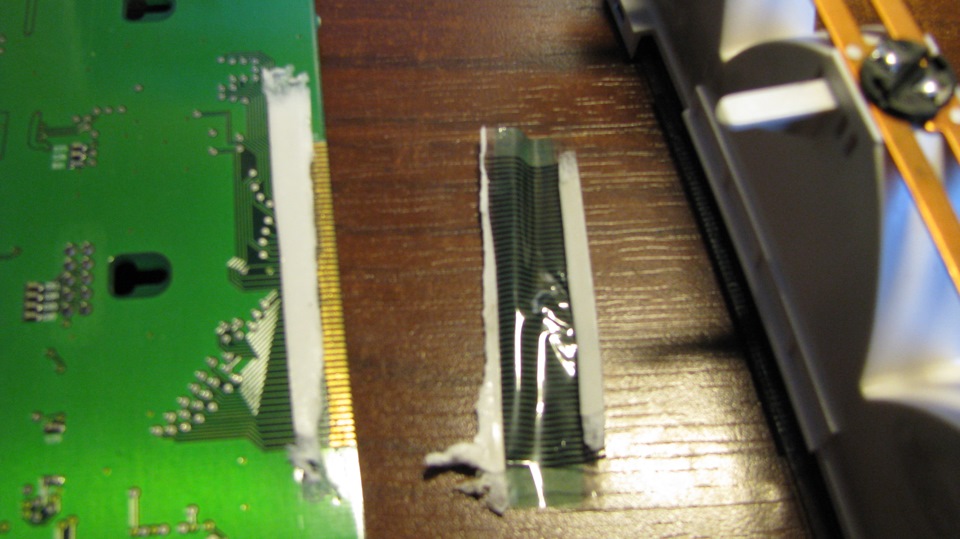

Год назад я менял шлейфы — в СИДе и климате. С СИДом всё ОК, а вот с климатом так вышло, что в тот раз по неопытности один шлейф я совсем запорол, а второй ну почти запорол, но в результате поставил и он даже работал полгода. Но всё же пиксели снова стали пропадать: часть сегментов температуры стороны пассажира, значок "циркуляция по салону", значок " ECON", значок "°C". Снова заказал шлейфы для климата, снова меняю.

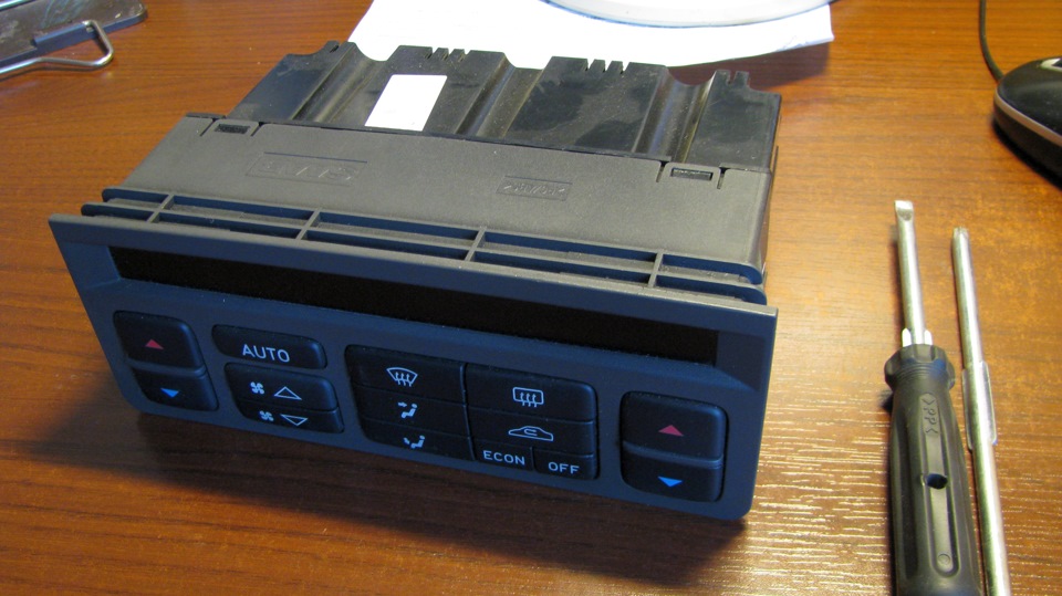

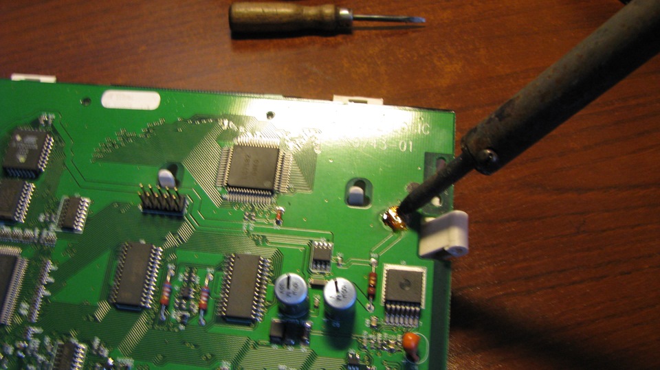

Кстати, ориговые саабьи отвёртки для климата бесполезны: там торкс, но сильно меньшего размера. Я крутил просто шлицевой маленькой отвёрткой.

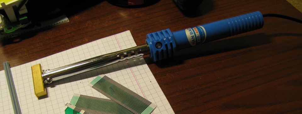

А вот такой паяльник с Т-образной насадкой и тефлоновой резинкой — обязателен.

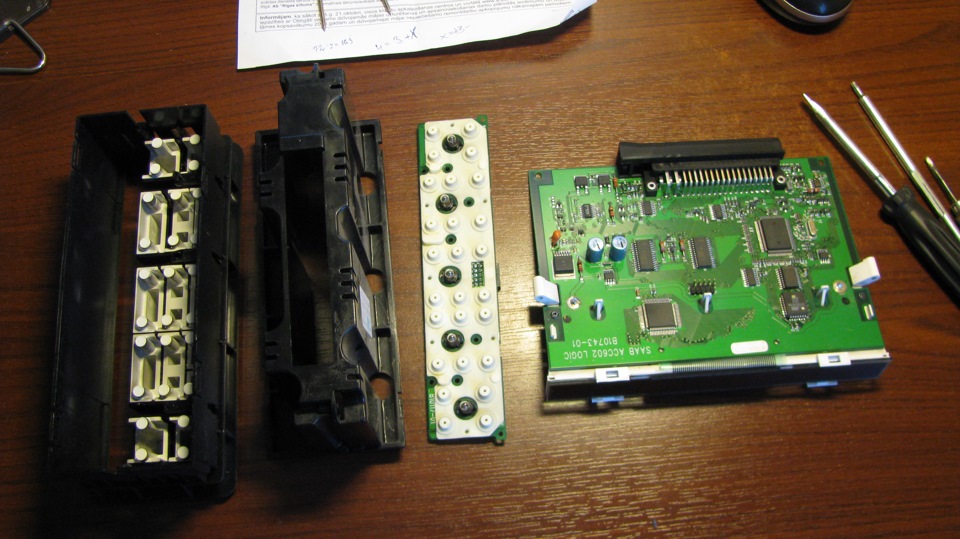

Нужен и простой паяльник — выпаять и потом впаять консоль подсветки.

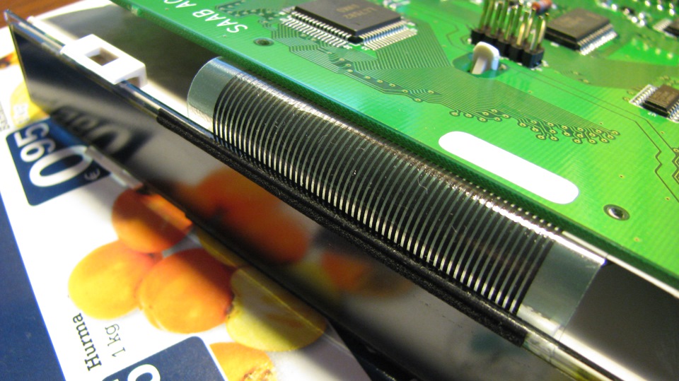

После удаления шлейфа самая долгая и трудная часть работы: дочиста очистить контактные площадки на плате и стекле. У меня не оказалось дома ни спирта, ни керосина, оттирал каким-то средством для чистки кухни :)
Ну и приклеить шлейф. Тут нужен зоркий глаз да твёрдые руки (увы, с этими двумя компонентами уже трудно у меня). На стекле светлые части — контакты. На плате там не ошибёшься.
Собираем обратно, вуаля! Всё на месте.
Надеюсь, теперь надолго.

Сергей, а какова температура пайки ? Спасибо
Температуру не знаю, паяльник китайский 40ВТ, без регулировки.
Из розетки не выдергивал? Или так включен и был ?
Включен постоянно. Там на таком массивном наконечнике потери температуры и так не малые.

а для чего нужен паяльник с Т-образной насадкой, и тефлоновой резинкой? Обязательно…
Прижать равномерно — нагреть — не прилипнуть — не перегреть…
Я как понял, -это шлейф ты подпаивал этим т-образным паяльником? Это обязательно? Вроде шлейф и так клеится
те, что я заказывал с Али — не самоклейкие, они клеятся под температурой.
только вот распаивать контакты от платы совсем ни к чему…
Снимаешь все лампочки с освещения монитора блока управления, и аккуратно открепляешь контактную (медную) цепь от белого корпуса. После того как приклеишь на плату шлейф, устанавливаешь обратно корпус экрана, медную контактную цепь, и устанавливаешь обратно все лампочки…
