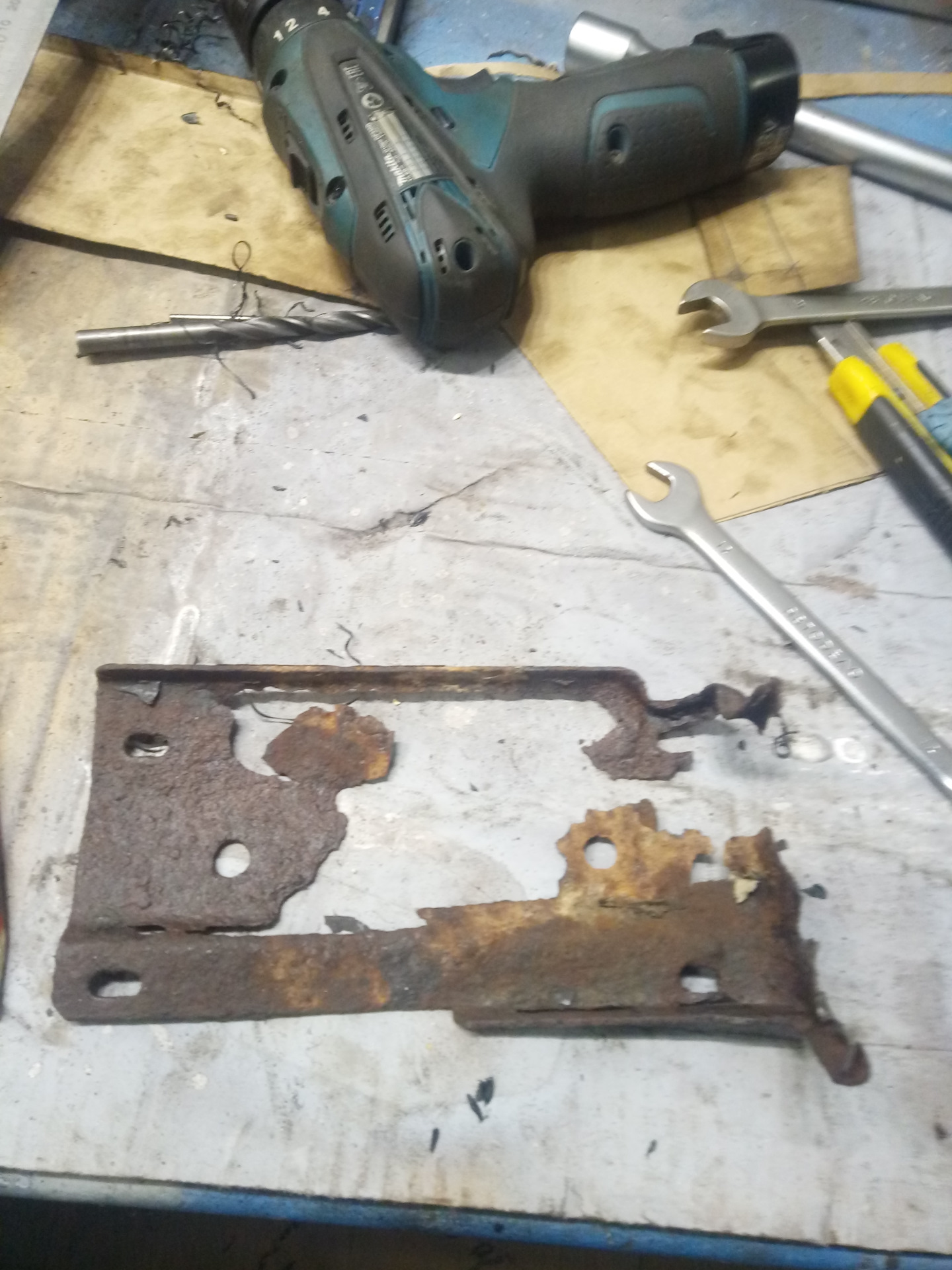

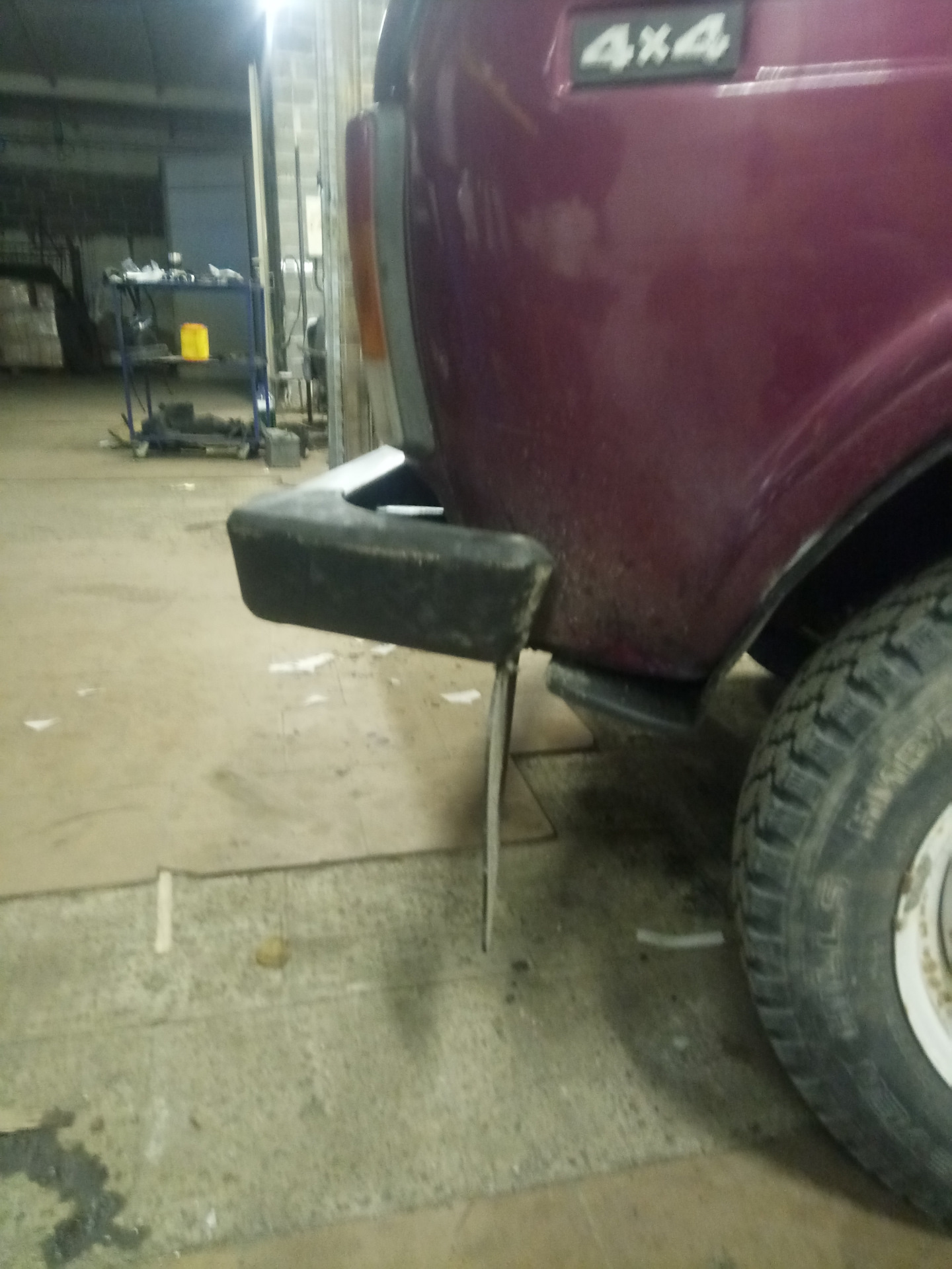

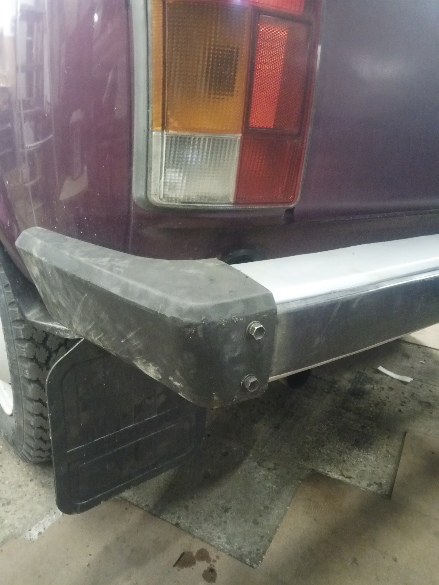

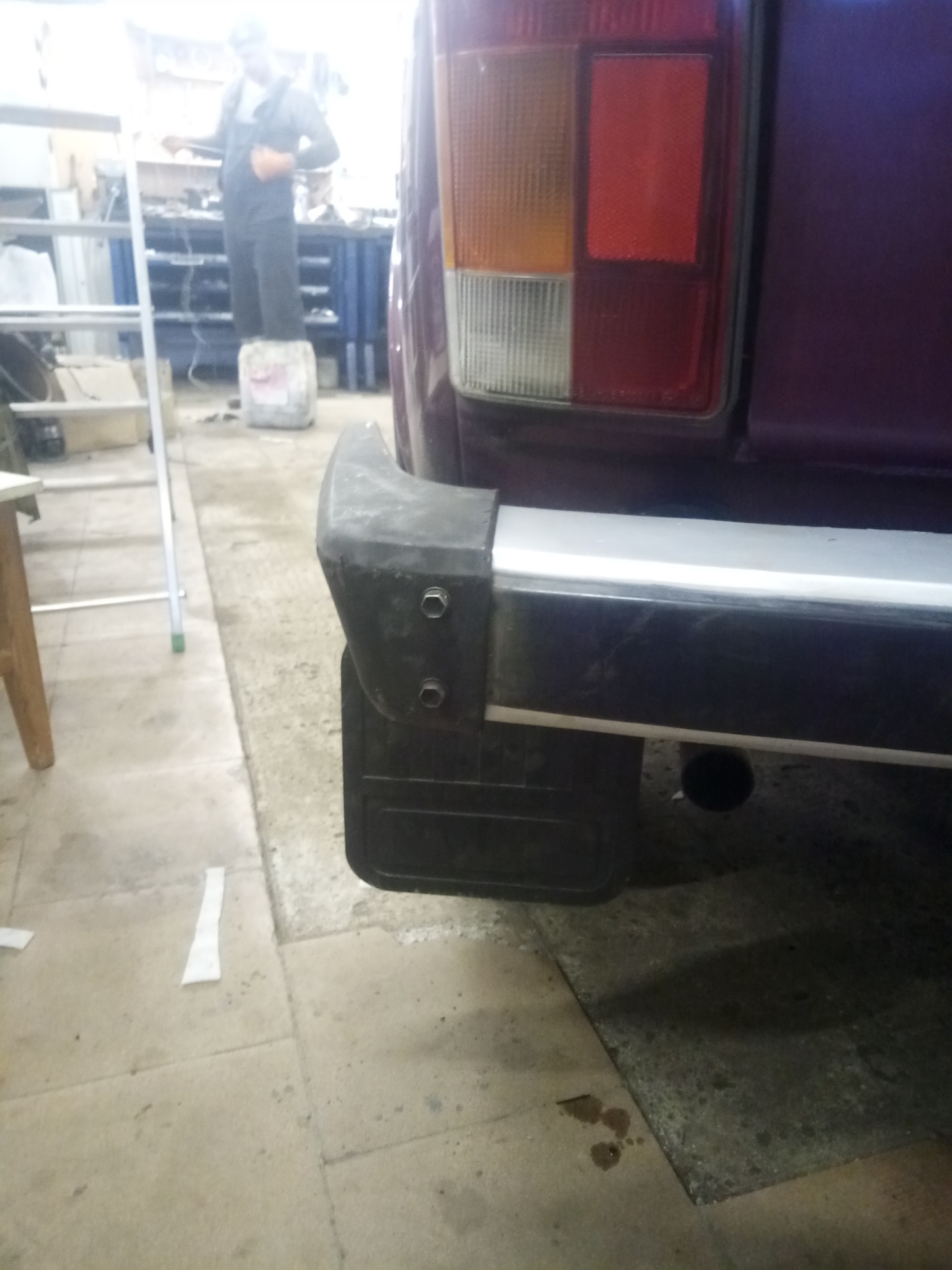

Что это я без заднего бампера катаюсь!Бампер обновил давно, а вот пластиковые боковинки не поставлю никак. Железячки для их крепления сгнили, одна совсем, вторая см фото. На рынке сказали нет таких и не ищи. Новый бампер в сборе 2800. Приехал я в гараж и давай изобретать … Шаблоны из бумаги и картона режу… и вдруг мысль. Просверлил в пластмасках по две дырки, болтики М8, правда японские и вуаля. Все достаточно крепко получилось, а сломаю, 2800 буду на бампер копить.

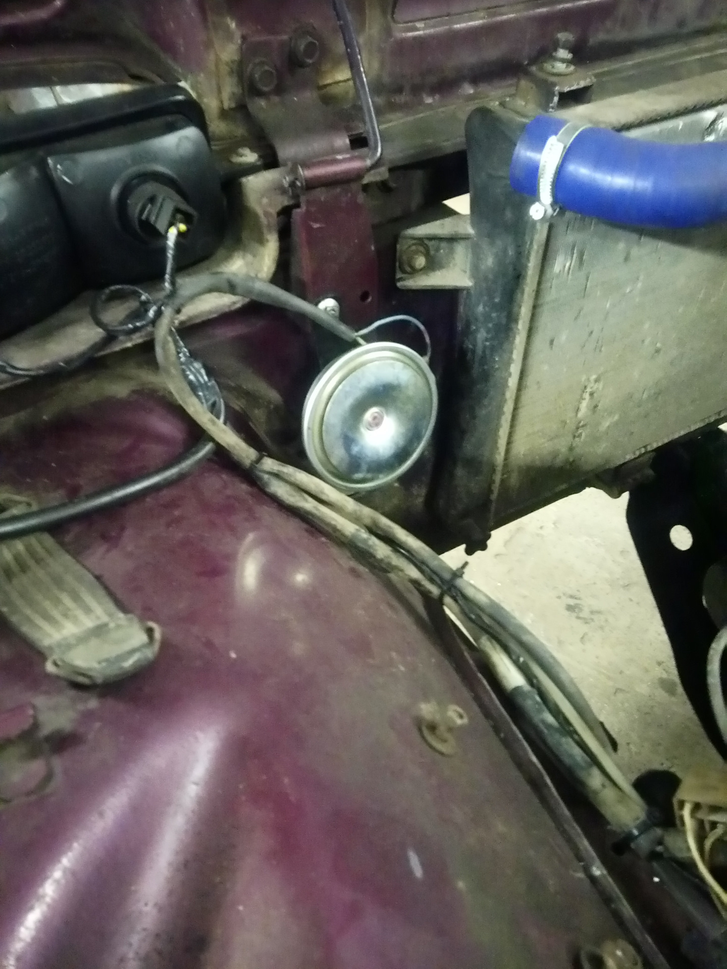

И еще, новый сигнал поставил от восьмерки как свирель, теперь сторож точно услышит что я приехал и надо ворота открывать😅

Сначала к бамперу прикручивается металличесская закладная, 50р в магазине, или самому сделать с любого уголка, а к ней крепится пластиковый клык и все по красоте выходит
Так нет закладной, в этом проблема😅. У меня тоже симпатишно вышло
Есть болты с гладкой зализанной шляпкой с квадратиком в основании шляпки, оцинкованные, примерно как на деревянных бортах грузовиков, вот если их поставить симпотичнее будет .
Думал об этом, но потом решил что у меня технодизайн😅
Ярослав привет. Делал я тут знакомой Ниву, так там этих железок не было, а болты прямо в пластмасску залиты.
Моя старенькая 99 год, это на новых наверное.
