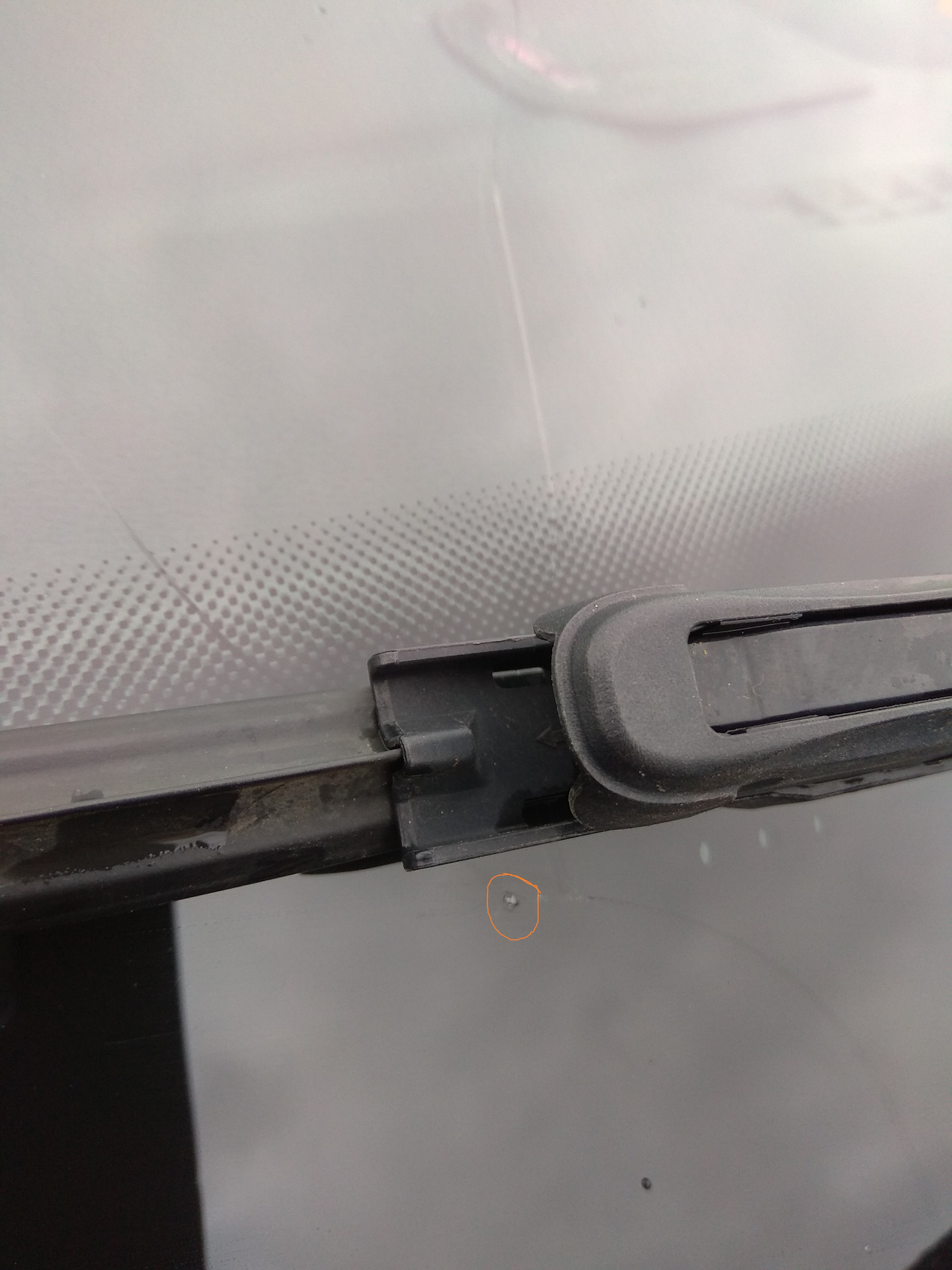

Как-то ещё по зиме, от впереди идущей машины, в зону дворников мне прилетел камень, сделав на стекле небольшую "язвочку" с маленькими лучиками. Понятно, что такое повреждение можно вполне отремонтировать. Но к сожалению, так-как "язвочка" находилась практически под пассажирским дворником, вспоминал я о ней только после мойки автомобиля. В итоге, дотянул до того, что выехав после очередной мойки в один из жарких, летних дней, обнаружил на стекле трещину, идущую от той самой "язвочки". Да не одну, а целых три.
То-ли от резкого перепада температуры стекла во время мойки, то-ли еще от чего… хрен знает.
Ну, думаю, сам виноват. Надо было давно ремонт стекла сделать. Расстроился конечно…

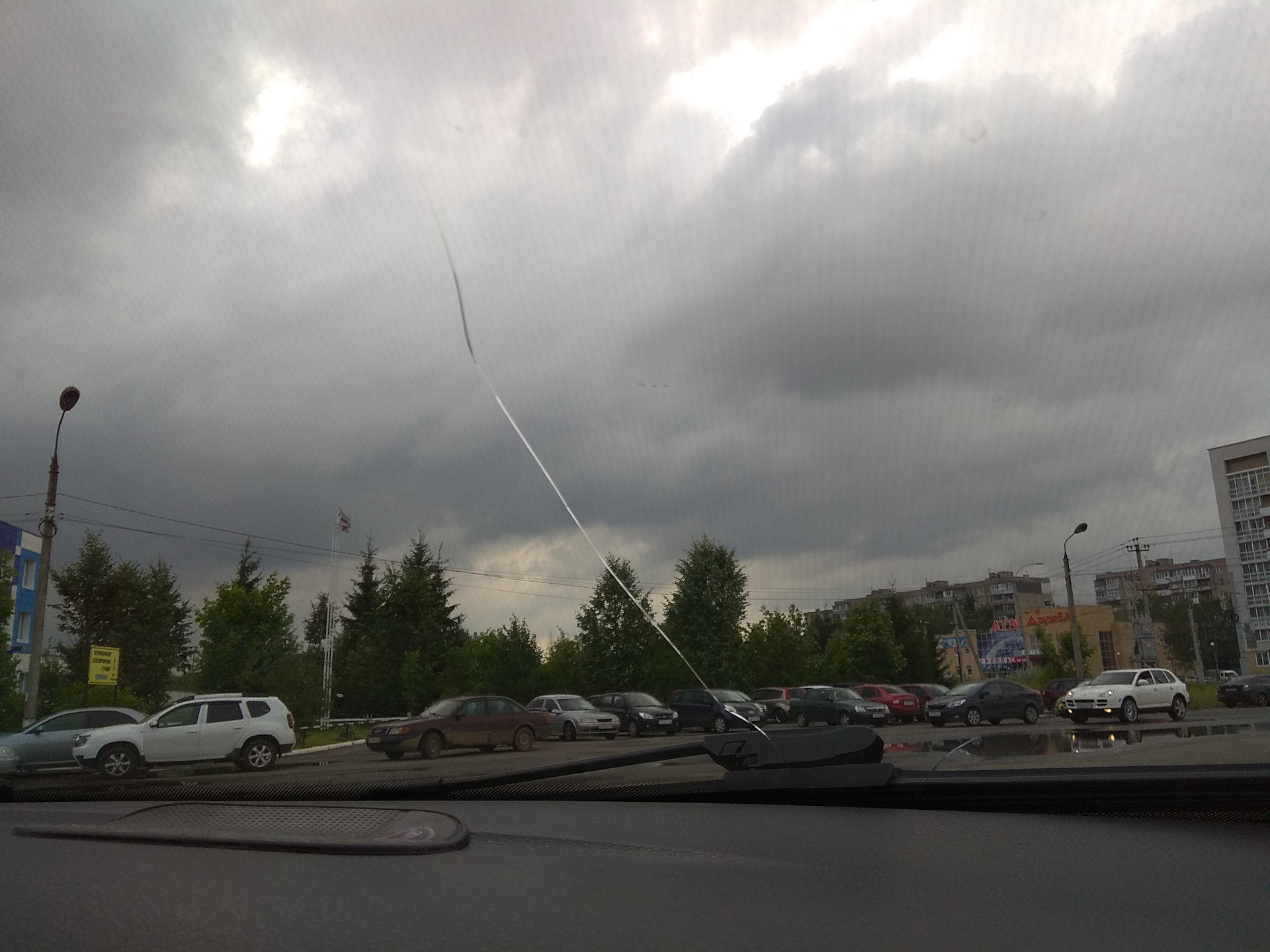

Решил протереть стекло изнутри. А трещина, при нажатии на стекло в этом месте, стала увеличиваться и увеличилась сантиметров на десять. Потом ещё на пять. И стало вот так:
Ну, тут я конечно уже поехал к спецам. Там вынесли неутешительный вердикт, мол, отремонтировать они могут, но раз стекло с подогревом, то гарантии того, что трещина не поползет дальше они дать не могут. К тому-же лобовое стекло автомобиля вклеено и является, как-бы, усиливающим элементом кузова, а одна из трещин, уходящая вниз, доходит до края стекла, то при колебаниях кузова и поврежденного стекла во время проезда неровностей, так-же будет способствовать разрастанию трещины.
Всё это, и то, что мне самому не нравится, ездить с чем-то повреждённым(особенно стеклом, которое бросается в глаза, да ещё перед дальней поездкой) послужило к принятию решения о замене стекла.

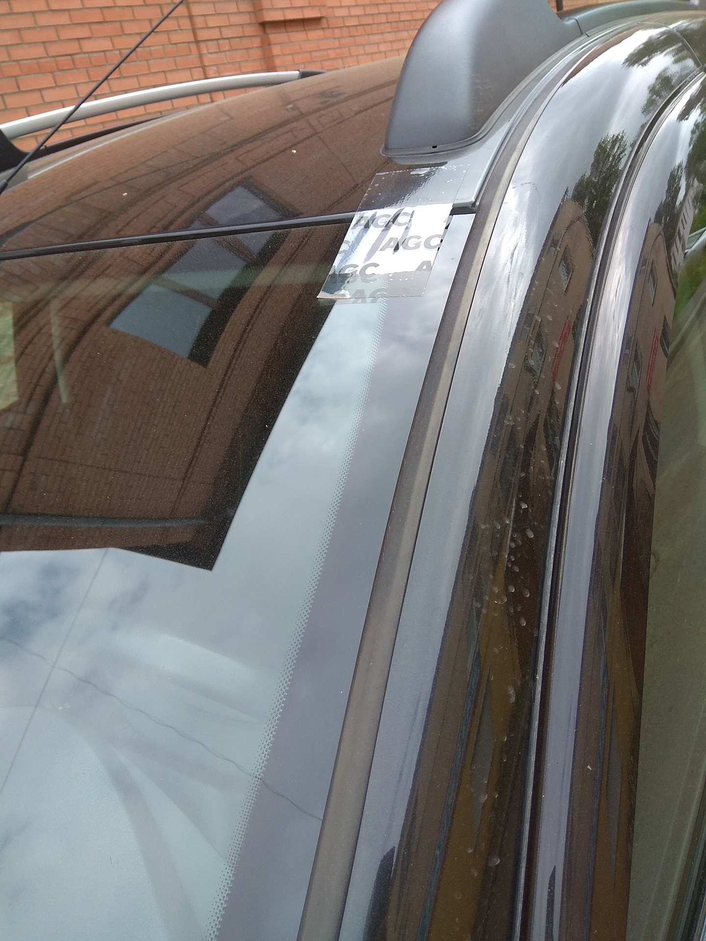

Предложили японское стекло марки AGС .
rybinsk.lobovoesteklo.ru/vendors/agc-yaponiya/
Полный аналог родного. На эти стекла у них ещё и расширенная гарантия. Так-как у меня стекло с подогревом, то стоимость такого стекла составляла 14990р. плюс работа по замене 1800р (Китай не рассматривал по определению)

Так что теперь у меня красуется новое "японское" стекло марки AGC.
Подогрев работает нормально. Уже смог проверить, так-как ночи уже холодные, и утром выпадает роса.

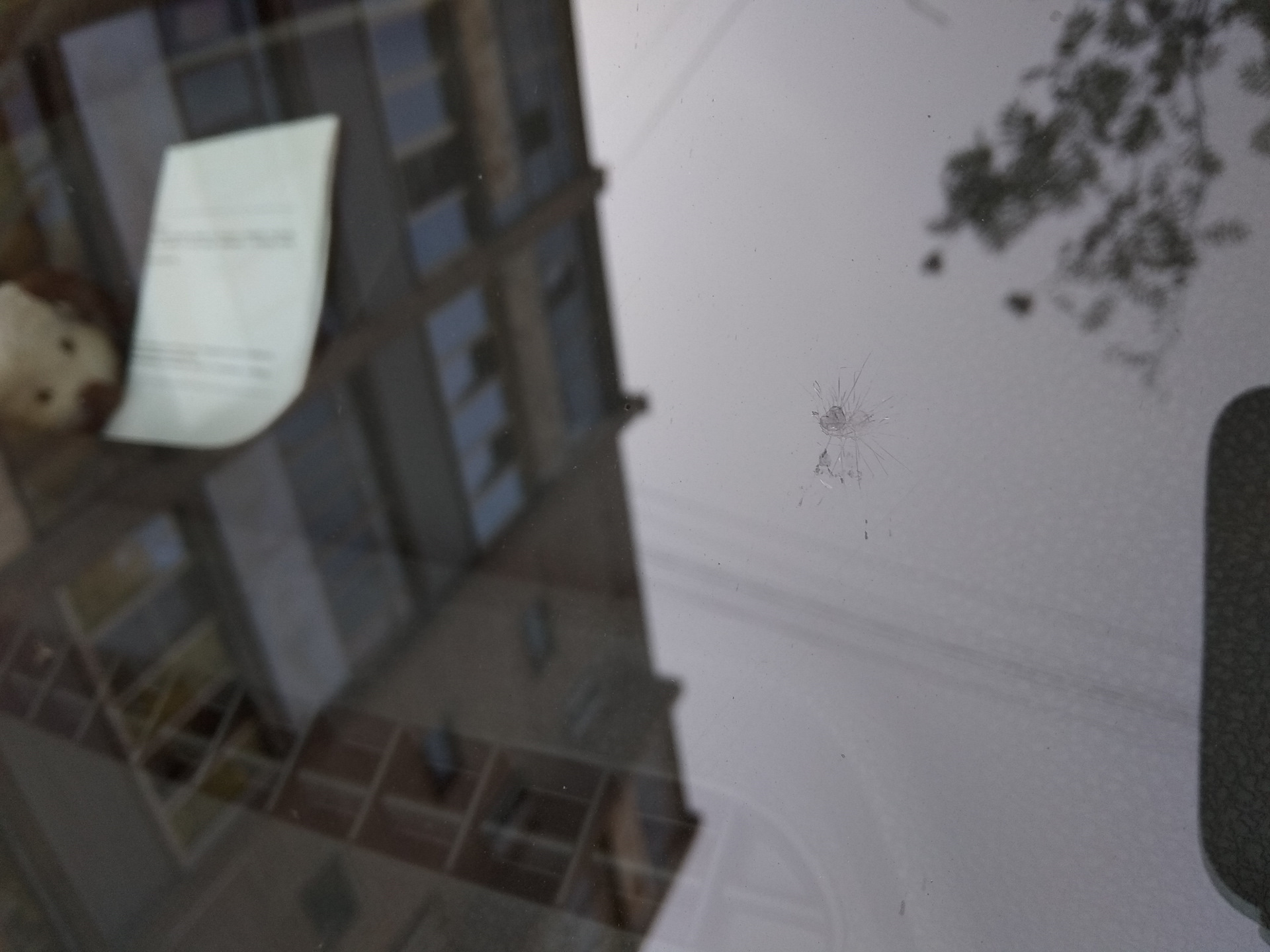

Хех, у меня один в один такая же мелочь есть с краю стекла, но так ломает куда-то ехать и чинить её… Так и езжу уже с ней 1,5 года.
Ну если язвочка без лучиков, то стекло может никогда и не треснет. У меня на этом же стекле посередине чуть поменьше была. Тоже ездил с ней.
