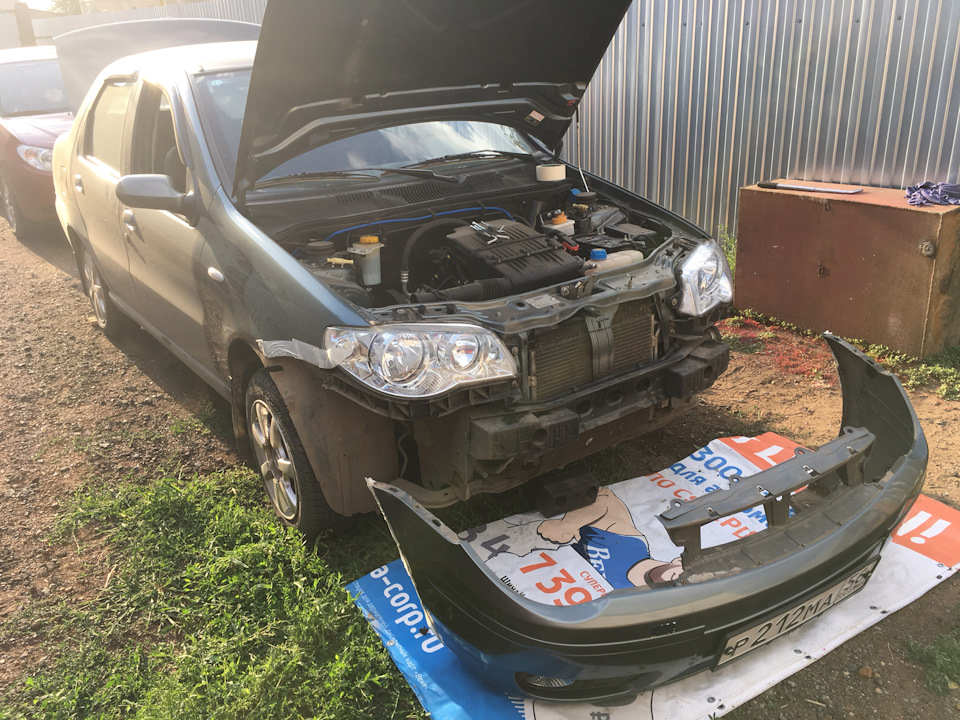

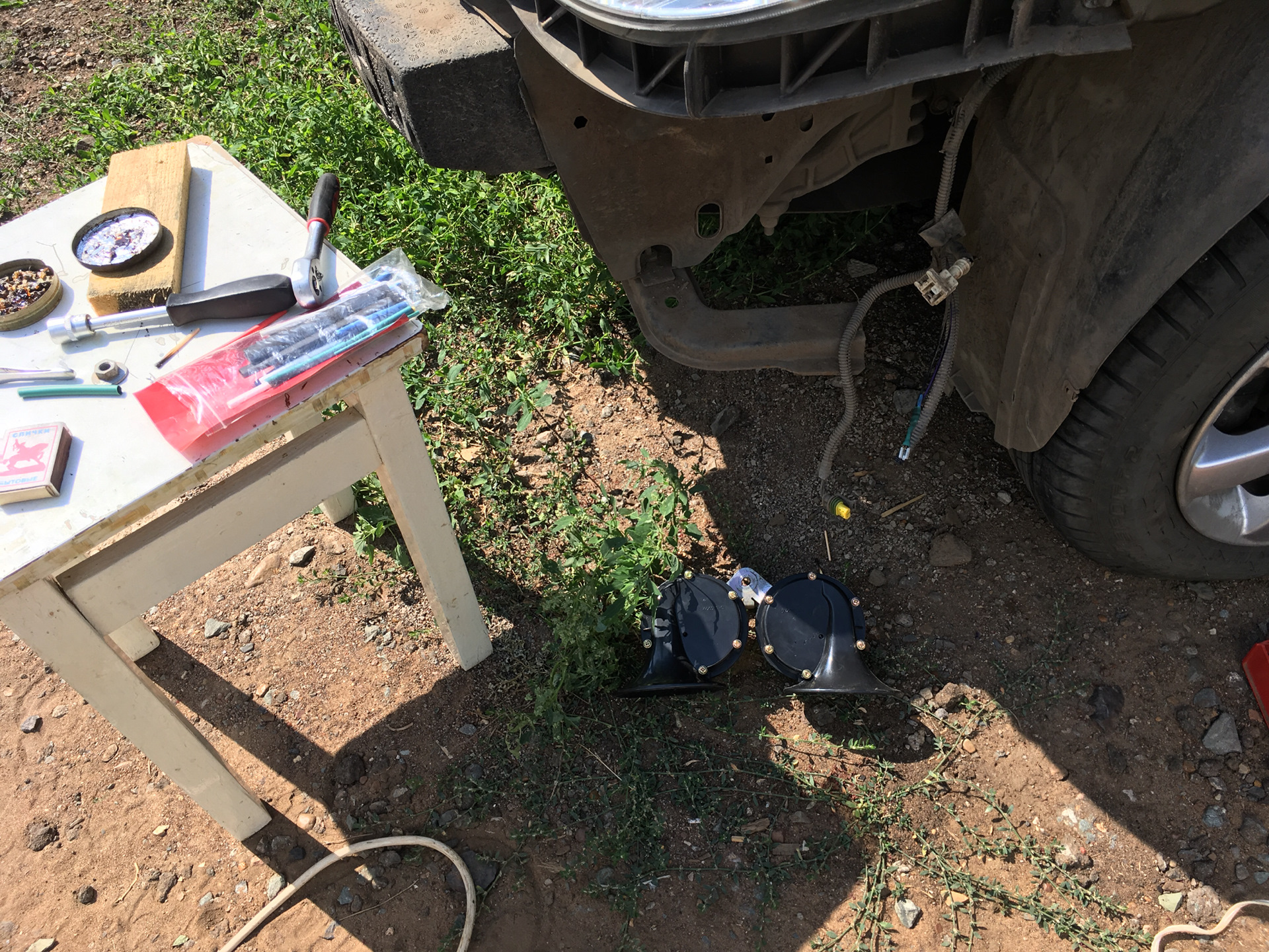

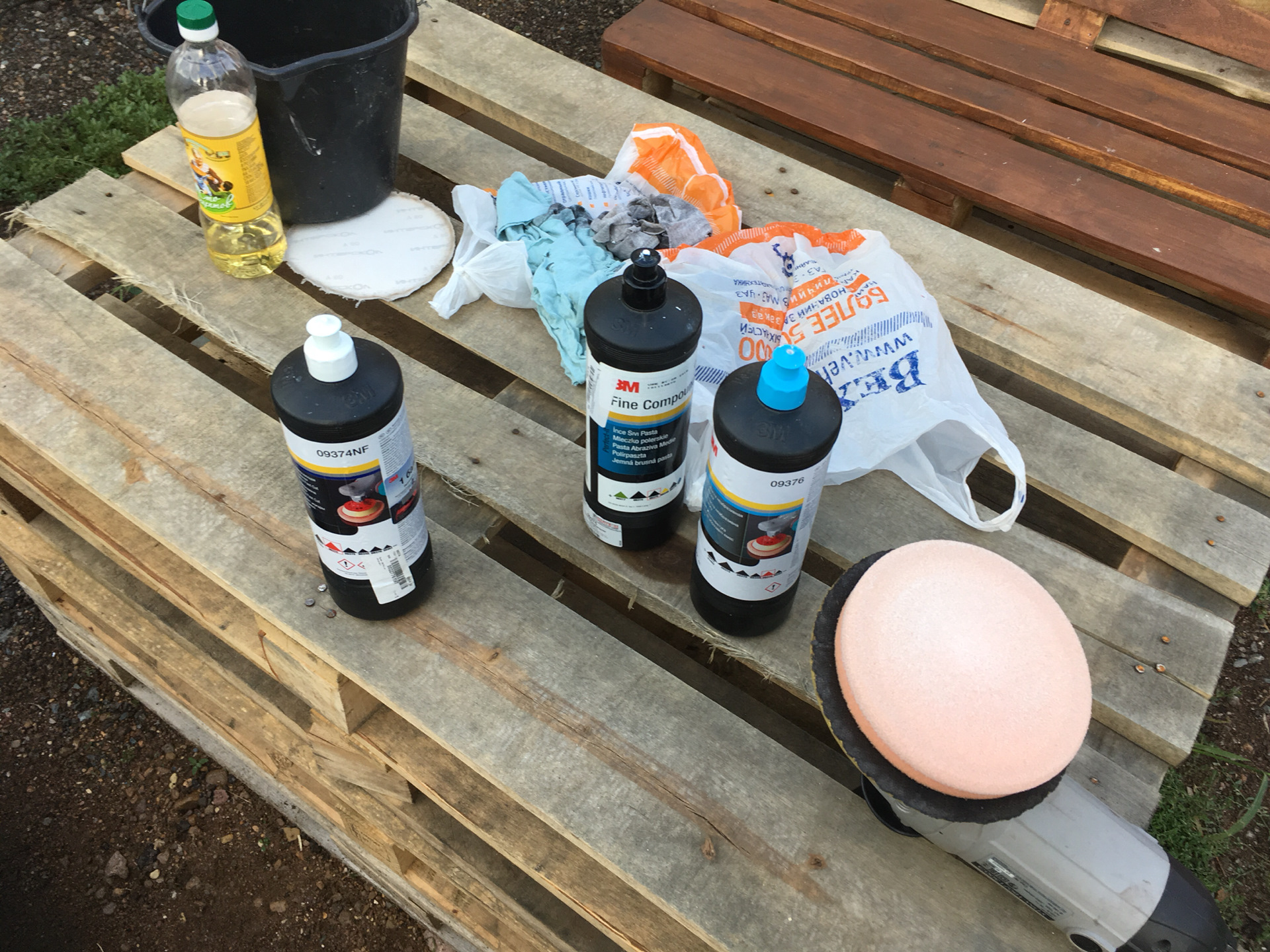

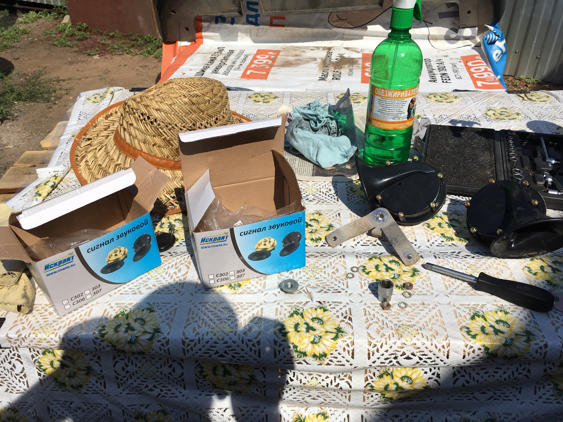

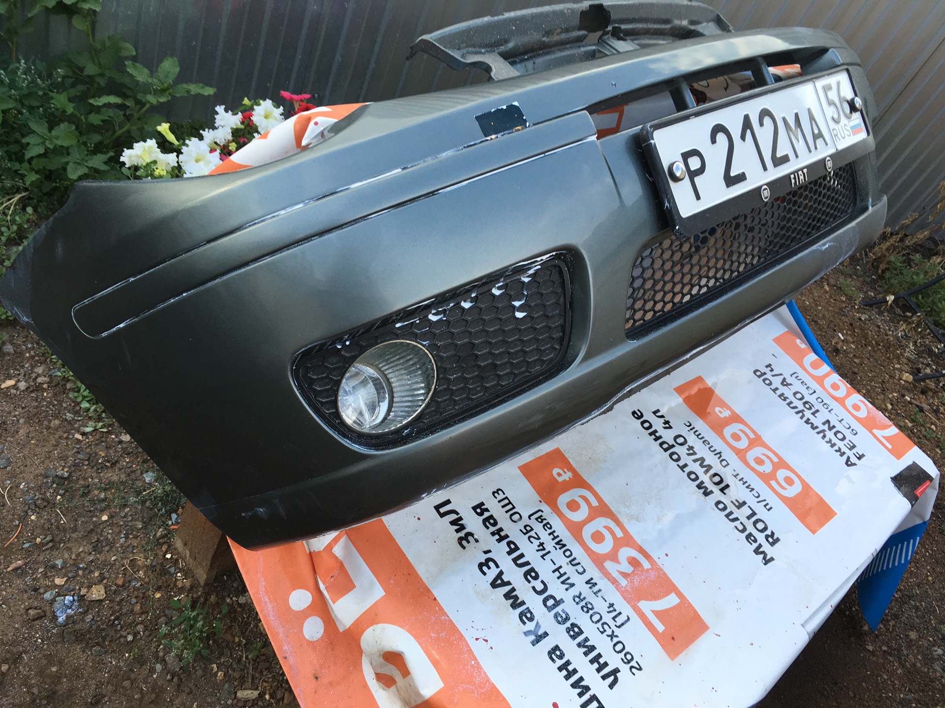

Привет всем!решил отполировать бампер на любимой машине и раз уж его скидывать то и заодно поставить волгосигналы, а то звук стандартных меня мягко говоря не устраивал.Скинул бампер, там все просто, потом положил его на лавку и принялся полировать пастами 3М.У тестя одолжил полировальную машину, купил оранжевый и чёрный круг под разные пасты и принялся за работу.Сначало 2000 заматовал лак, потом принялся полировать самой грубой пастой на оранжевом круге, потом постепенно переходил на другие пасты.Низ бампера я защитил прозрачным антигравием.Потом я поставил волгосигналы, перепаял разъемы под мамки, звук стал очень крутой))Пока на этом все.

Дорогое это удовольствие, с товарищем скинулись на пасты, каждый бутылёк по 2000 тыс стоит, дороговато.На самом деле ничего сложного главное машину полировальную на 2000 об выставить и не перегреть лак.И море терпения.
