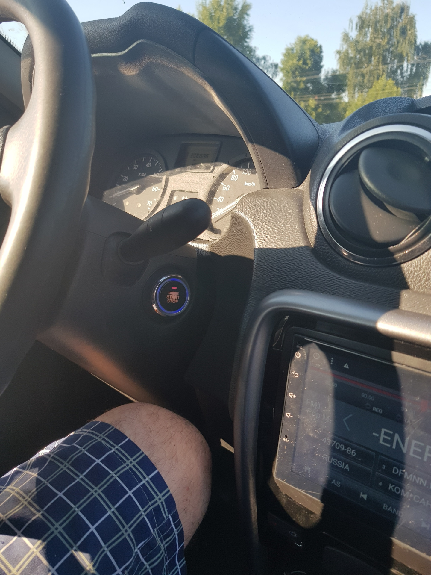

задолбался скакать вокруг машины с одним ключем (багажник/бак помимо основной его задачи) и поставил кнопку старт/стоп…теперь машину глушить не надо чтоб в багажник залезть…да и по коленкам ключи не стучат
подключаешь по инструкции(там 3-4провода) и впринципе все…единственное я чтоб не покупать обходчик иммобилайзера вынул чип из ключа и примотал к самому замку(теперь даже если ключ потеряется можно не заморачиваясь самому выточить. чип в машине))))
К датчику стоп сигнала подключали или отдельный датчик ставили ? У меня такая же кнопка стоит хочу отдельный датчик на педаль поставить
прикольно…проблем небыло…только рисунок стирается (… плюс этого варианта в том что идет как загдушка в штатное отверстие и замок снимать не надо а наоборот если что можно в любой момент ковырнуть и пользоваться штатно ключом

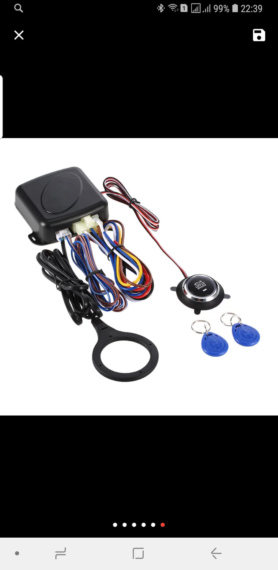

Где покупали?
алиэкспресс
А ссылочкой не поделитесь?))
на али в поиске пропиши "старт стоп" он выдаст варианты…может по акции какой дешевле будет
Ок, спасибо!)
Как решил вопрос с блокировкой руля?
стопор удалил…непроблемно
Напиши поподробней как что?
к лягушке стопа
Вот и надо ставить доп лягушку так как на стопе плюс появляется после включения зажигания из за этого одним косанием кнопки не заведеш .
А зажигание как включать и выключать?откуда?
сажается параллельно замку…и как в замке 3 ступени питание-асс-зажигание…зажигание срабатывает только с педалью тормоза
И как ощущение? Завод без проблем?
Багажник с кнопки лучше сделать, имхо) А так забавно
электрозамок на багажник позже поставил )))
