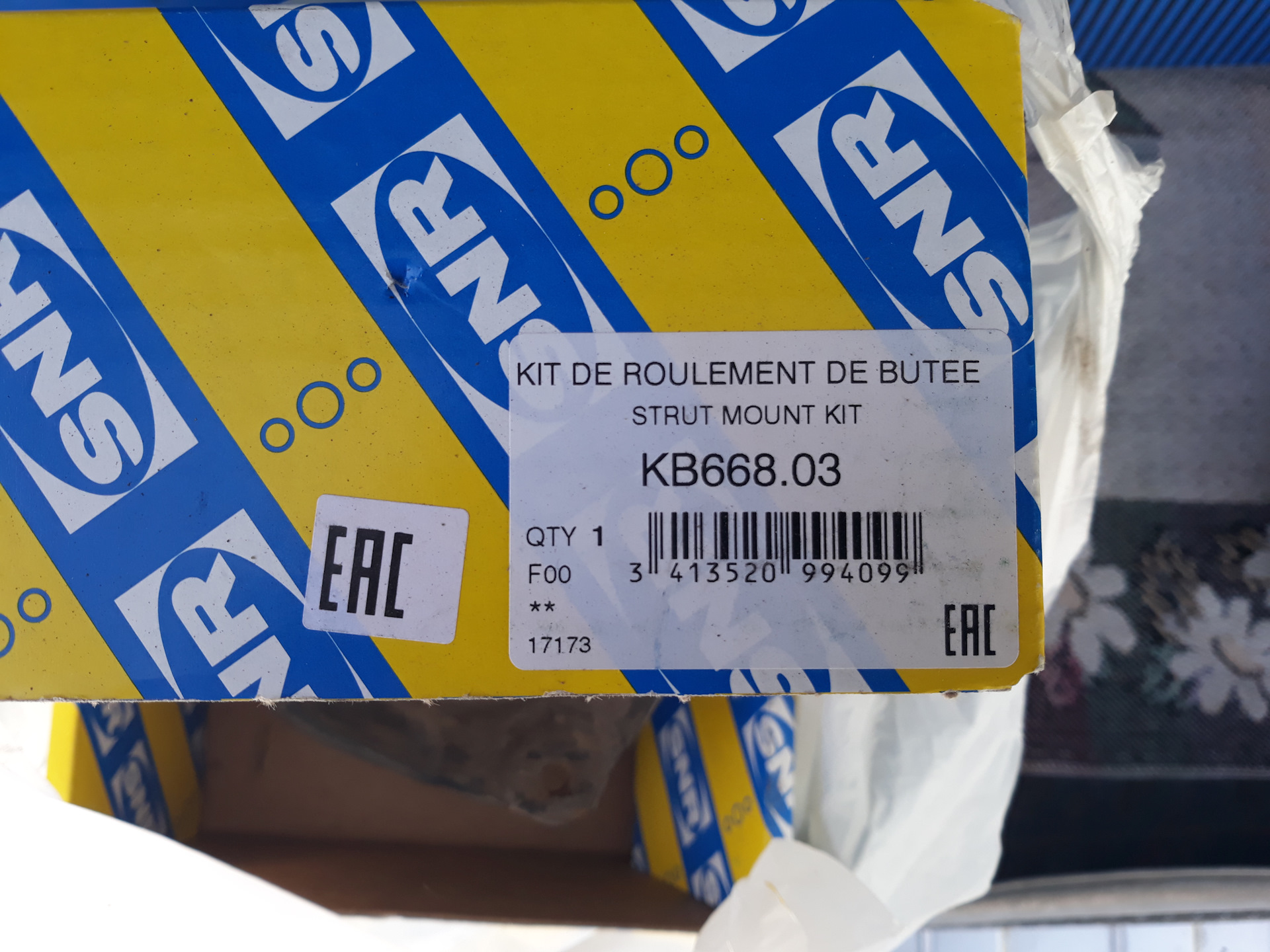

Опоры левая и правая разные и не взаимозаменяемые.
правая опора с подшипником KB668.03
левая опора с подшипником KB668.04

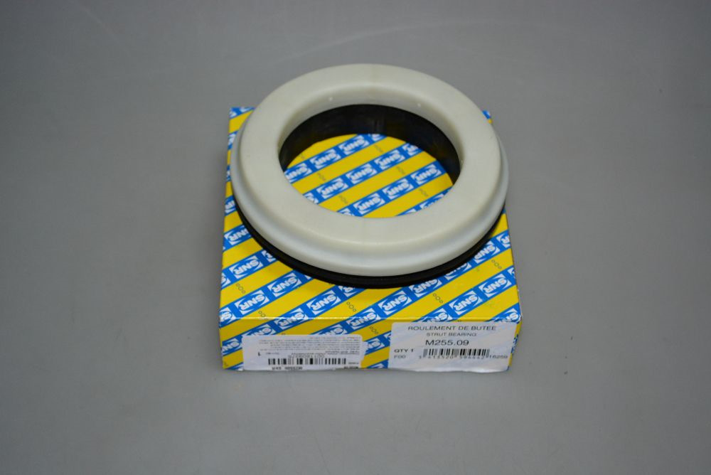

только подшипник SNR M255.09

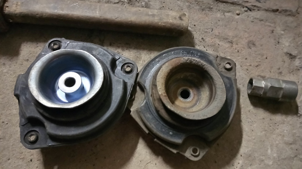

Обратите внимание на то, что речь идёт об авто до 2012 года, если не ошибаюсь — они со втулкой (слева на фото)
У более молодых иксов опоры отличаются отсутствием этой втулки (на фото справа), такие опоры с номерами 54320-3UB0A (правая) и 54321-3UB0A (левая)

Без втулок и пыльники(гофры)значит другие надо. Я прав?
У меня со втулкой. На нее как раз надевается пыльник оригинальный.
Да, номера пыльников у них другие. Зато если стоят пыльники форсаж, то опоры подойдут любые)

54320-3UB0A, 54321-3UB0A вот такие опоры бьются у меня по каталогу. Получается они у меня без втулки. Тогда такой вопрос. Такой вариант от SNR KB668.03 и KB668.04 со втулкой или без?
SNR со втулкой.

Поддержу! только SNR с подшипниками качения. Вот артикул M25509. Цена тоже радует — 700 руб за один опорник…
Это отдельно подшипник или комплект?
подшипник

Опоры левая и правая, они разные, бери комплект сразу SNR, уже не раз ставили люди и себе поставил, ходят хорошо
KB668.03
KB668.04
Опоры правые и левые они не взаимозаменяемые, на фото комплект нареканий нет, второй комплект оканчивается на 04, на опорах стоит R и L
