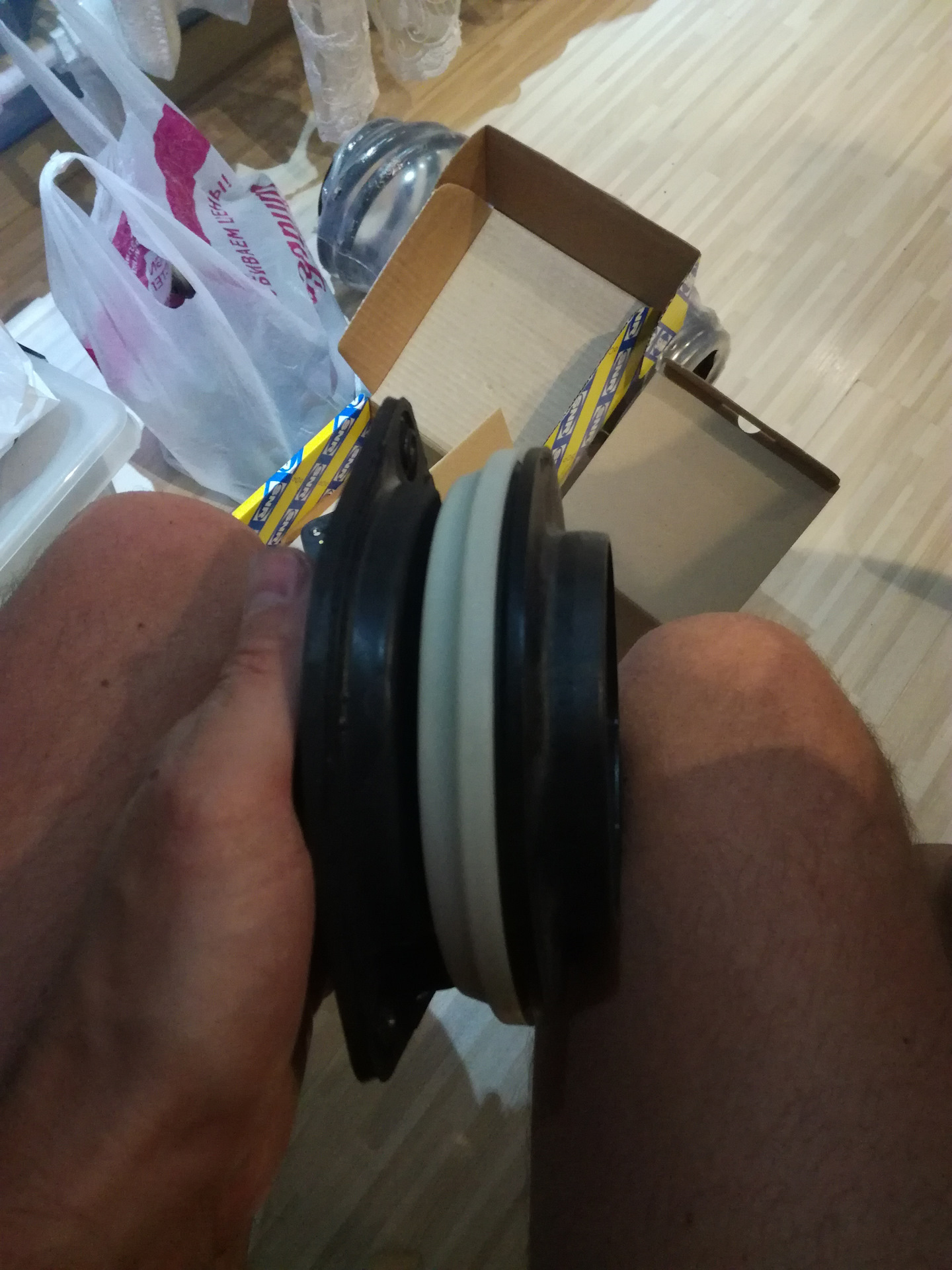

чашка с подшипником
снял подшипник.

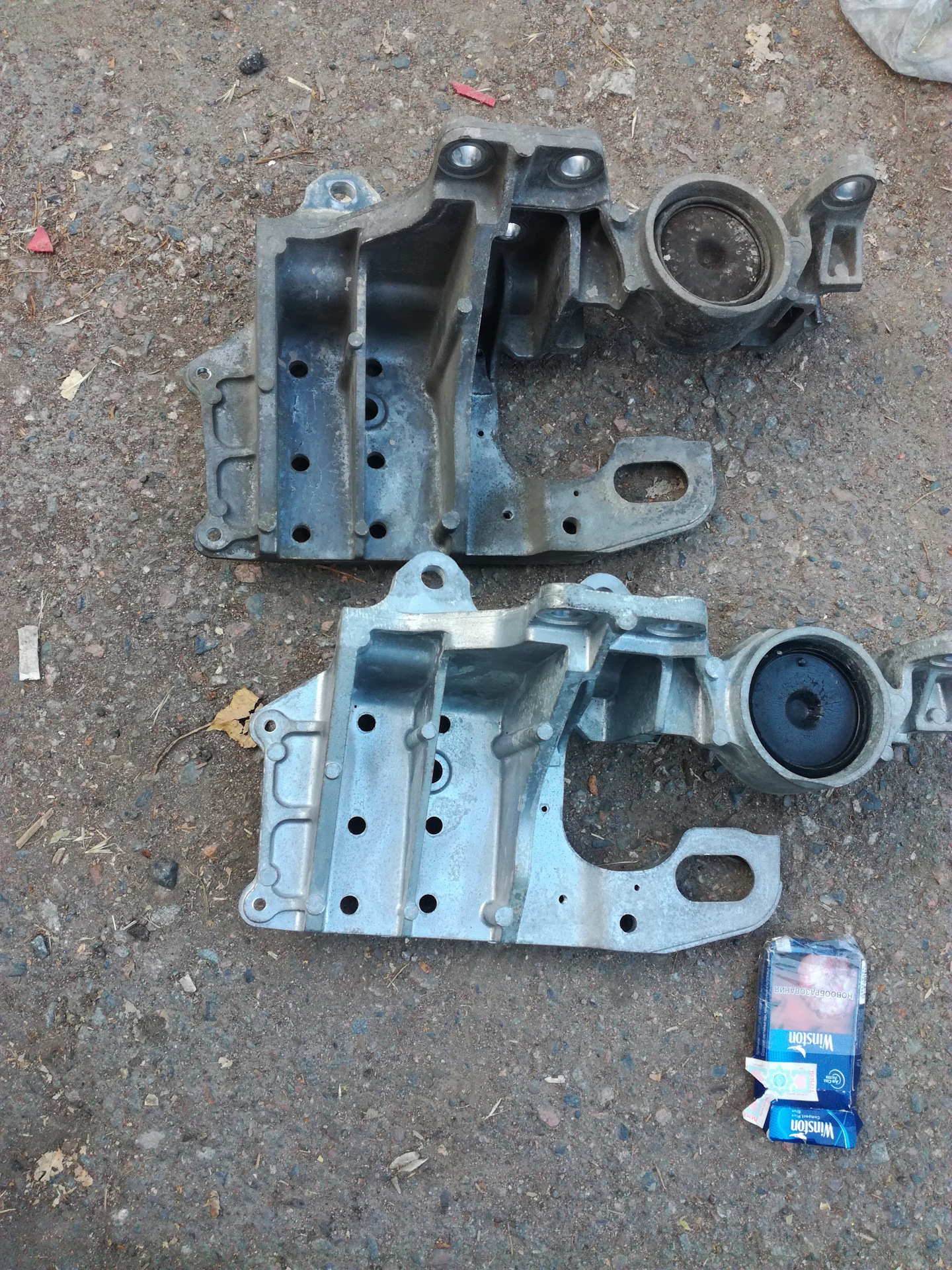

Еще попутно оказалось что умерла подушка АКПП и пришлось ехать брать с разбора.
снятая с машины и купленная с разбора.

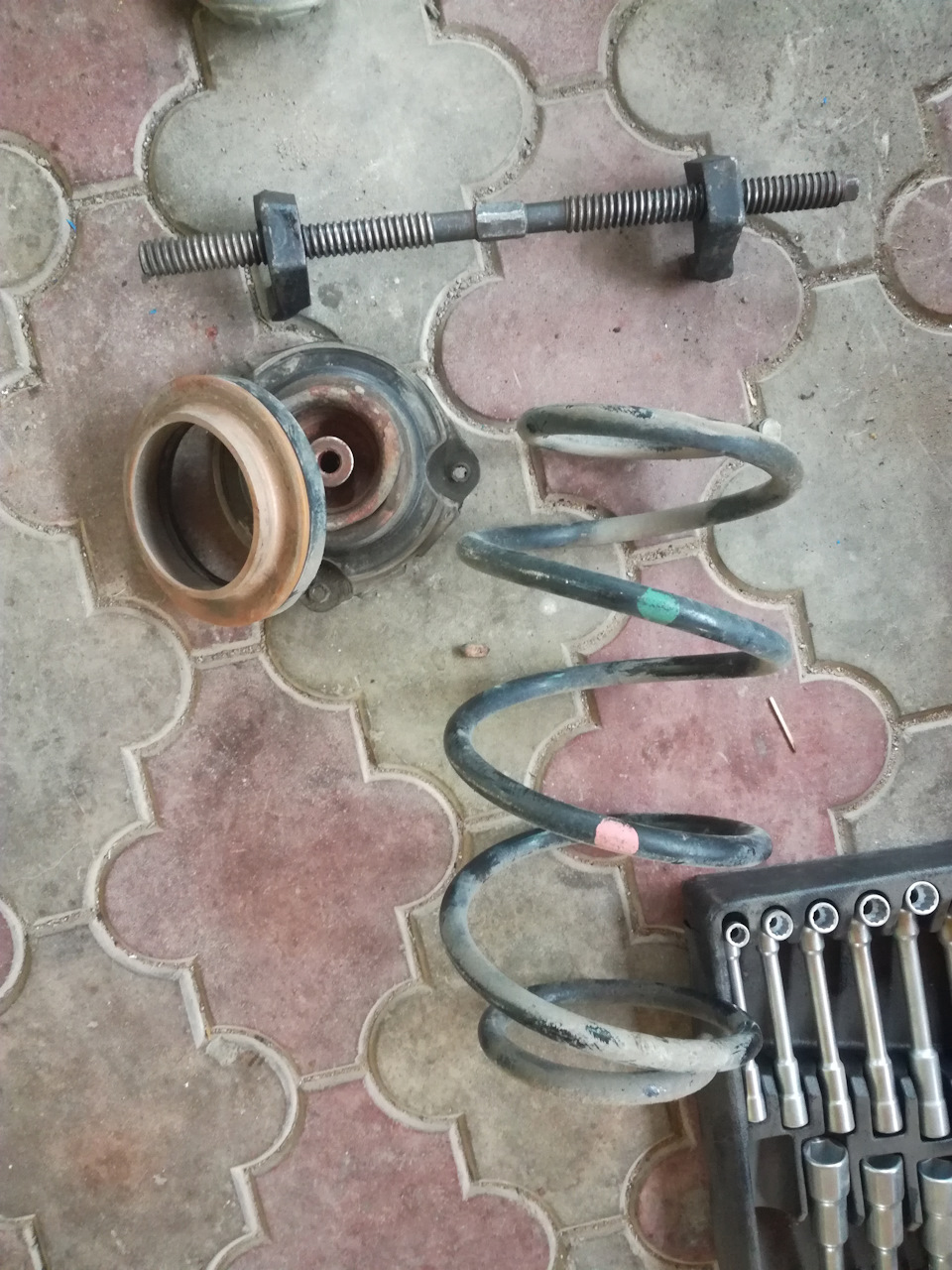

Снял пружину и осмотр чашек и подшипников. Подшипники еще могут побегать а вот одна чашка надорванная.
по высоте примерно одинаковые но на один виток больше. На старых пружинах я еще ставил проставки что бы приподнять авто, и с учетом этого спереди от земли до арки было 76 см. после установки новых пружин без проставок стало 79,2 см. Покатаемся с месяц потом посмотрим сколько станет. Сейчас машина не такая валкая как на старых пружинах, много кто говорит что машина становиться жесткой, но я бы ее сказал что она стала жесткой, может из-за того что у меня резина стоит 225/70/16.
