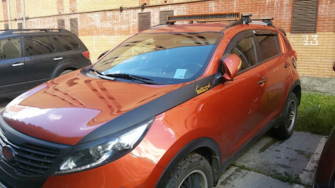

Вот и до меня добралась очередная проблема всеобщая.
Пробег 46800 заскрипела телега.
99% что сайлентблоки и может еще втулки стабилизатора.
В январе на ТО поеду, пусть меняют.
5 апреля . Заменены по гарантии сайлентблоки . Тишина !
Скрип в задней подвеске
Пробег: 46 800 км
KIA Sportage 2011, двигатель бензиновый 2.0 л, 190 л. с., передний привод, автоматическая коробка передач — поломка

А по гарантии меняют плавающие на такие же плавающие сайлентблоки и бывает по пять раз :) Я поставил от Santa Fe и больше к проблеме не возвращался. Стоят копейки.
все верно лучше сразу сантефешные ставить
а поподробнее ? скрипит с зади ? у меня например есть скрипы с зади, что это может быть ?
сайлентблоки, тут у нас массовая проблема с ними, так что меняются до 70 000 км по гарантии .
втулки до 30 000 но то и то стоит копейки так что буду менять все сразу
Хы!) А на втулки то гарантия тока 30
