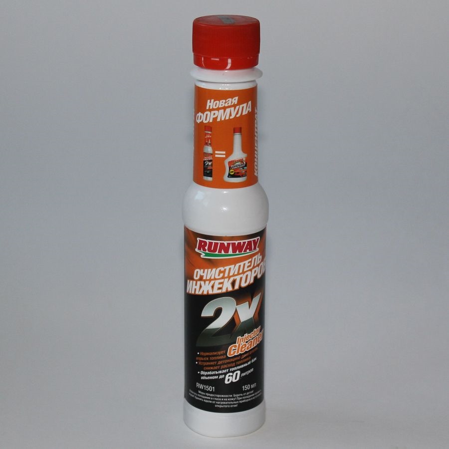

Зашел сегодня в магазин и увидел вот такую штуку "RUNWAY Очиститель инжекторов" и подумал, а не попробовать ли почистить форсунки таким способом. Как написано на упаковке:
Описание продукта:
Нормализует и поддерживает на заданном уровне впрыск топлива. Очищает, смазывает и препятствует засорению топливных инжекторов. Предотвращает образование отложений и нагара на клапанах и в камере сгорания. Улучшает приемистость автомобиля. Снижает расход бензина и токсичность выхлопных газов.
Купил и поехал на заправку и сделал все так как написано в инструкции.
Применение:
Залейте содержимое флакона в топливный бак перед заправкой из расчета 1 флакон на 50-60 л бензина. Рекомендуется производить чистку инжекторов каждые 3-5 тысяч км.
Буду ездить и наблюдать как измениться поведение машины. Как выкатаю весь бензин так и отпишу. Буду надеяться что хоть как то оно почистит форсунки.
На данный момент расход у машины составляет:
Город: 10-11
Трасса: 8-9.
Вывод: Проездив приличное кол-во километров вердикт такой расход если уменьшился то не на много. Токсичность не проверял. но думаю что она тоже сильно не изменилась.
По поводу поведение двигателя: стал лучше работать. До этого после заправки машина глохла если включить нейтральную передачу. Приходилось заводить еще раз и тогда все было хорошо. Иногда если поездить на низких оборотах и включить нейтраль то обороты хх прыгали. Сейчас же работа двигателя стабильная.
Для себя вынес что штука полезная, но злоупотреблять не стоит.
