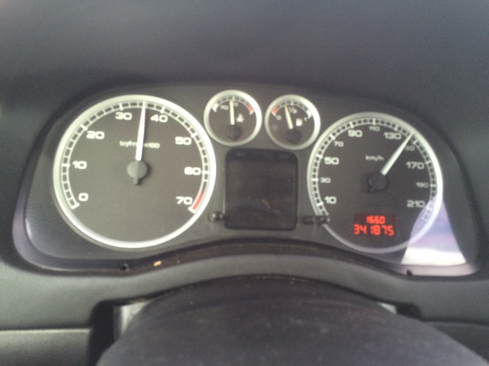

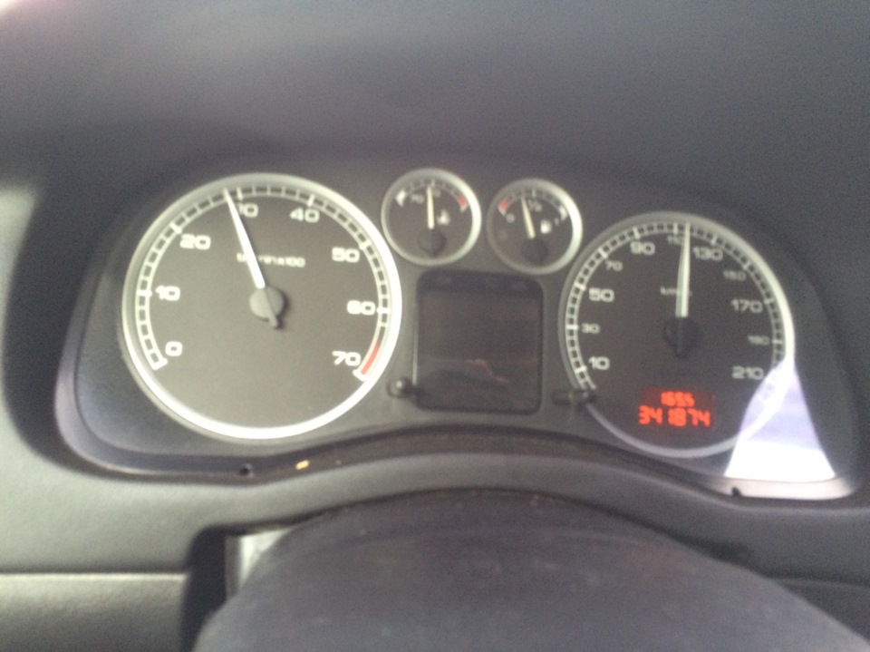

Доброго времени суток. Ну вот и заменил я эти шестерни 5 передачи и сразу могу сказать что обошлось не без косяков! Сначала долго искал ключ чтобы открутить 2 гайки на валах, пришлось испортить для этих целей головку потом после сборки при включенной нейтралке какая то передача оставалась в зацеплении. Пришлось опять всё разбирать и нашел причину, при ослаблении гайки на первичном валу проблема исчезает и вспомнил что при первом разборе эта гайка была закручена от руки не совсем до конца и решил закрутить также и свершилось) вернулась нейтралка и все передачи работали отлично. На будущее кто соберется их менять запоминайте что и как было закручено. Ну и естественно залил новое масло motul 75/80 полусинтетика. Ну и собственно к положительной стороне этого процесса, особо протестировать пока не удалось но и сразу стало понятно что добился чего хотел, теперь при 3000 об. скорость получается около 120 км/ч! В выходные хорошенько покатаюсь и отпишусь точнее какая скорость соответствует каким оборотам двигателя
Как обещал выкладываю отчет о проделанной работе: в первую очередь конечно нужно будет привыкать к слишком большому перепаду между 4 передачей и 5, да и при езде по трассе раньше населенный пункт можно было проехать на пятой передаче 79 км/ч а сейчас приходится переходить на 4. Зато по трассе просто красота) приятная для мотора и для себя крейсерская скорость стала 140 км/ч), в среднем ехал около 120 км/ч и бортовой показал расход 7 л примерно так же как и раньше, хотя незнаю сколько кушала при постоянных 120. Фото конечно не айс но суть увидеть можно

Привет, на моей пятой меньше 90 не получится ехать (2200 об/мин) и то с 90 тяжеловато идет, динамика примерно такая же как и на стандартной пятой разгоняться с 2000 об/мин а вот когда дойдет до 120 (3000 об/мин) то разницы со стандартной практически нет. От дизеля шестерни не советую ставить, двигатель её не вытянет

А где фотка с 210 км/ч?
Я так быстро не езжу на зимней резине
Просто интересно)))
Я тут на штатной коробке 200 дал так тахометр почти в ограничитель уперся)))
Интересно как на твоей.
На родной коробке до отсечки где то 220 было а щас по расчетам если мотор раскрутится то должно быть примерно 250 но это не реально) возможно у нас коробки разные там было несколько вариантов исполнения с разными главными парами

сорри за офф. пробег 341 тысяча?
Уже да)

Надо было приборку заснять для наглядности:) в остальном хорошая работа:)
Вчера времени совсем не было чтобы тестировать да и по городу 5ую в час пик не включишь, в выхи поеду по трассе и будут новые фотки)
