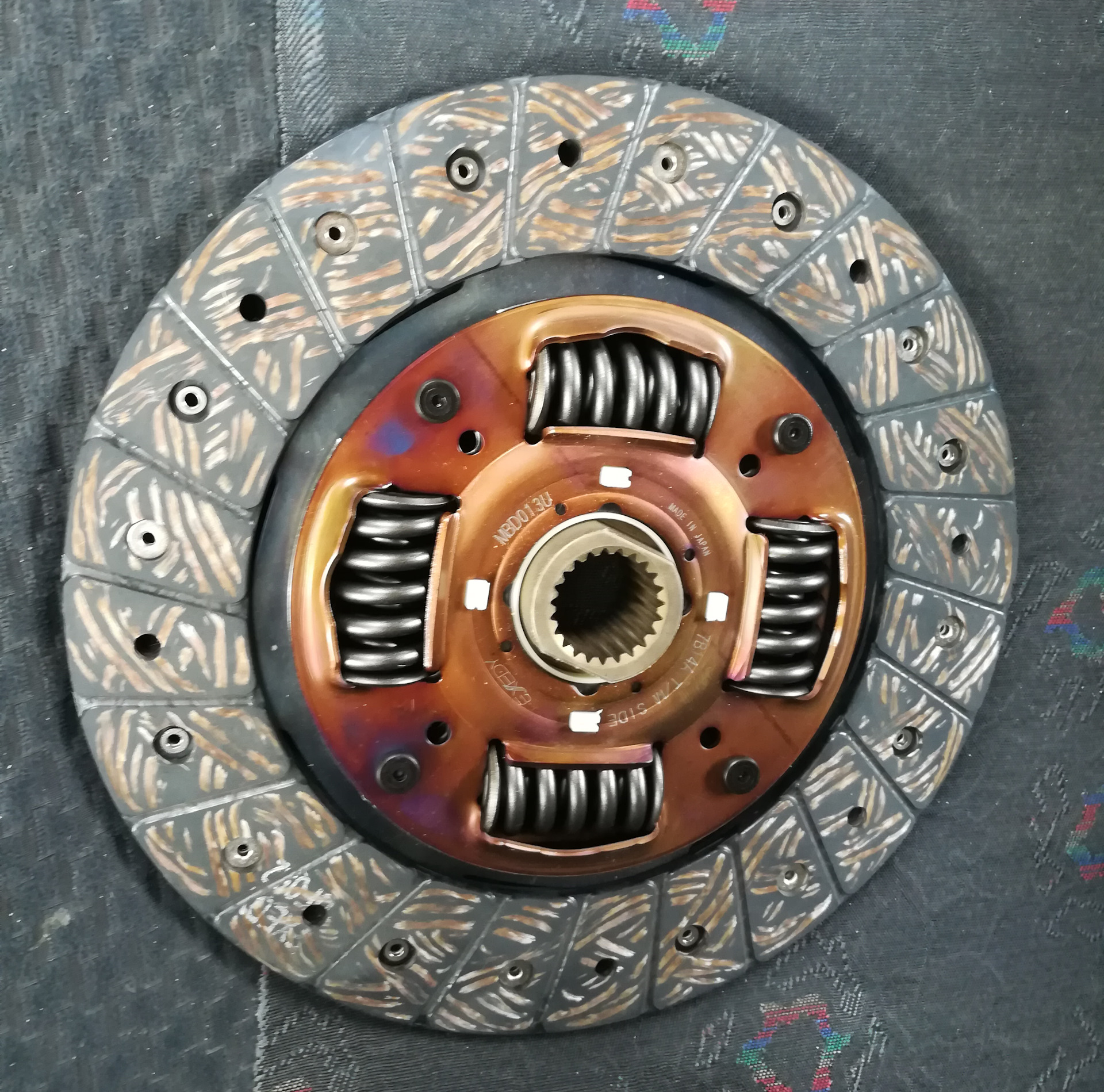

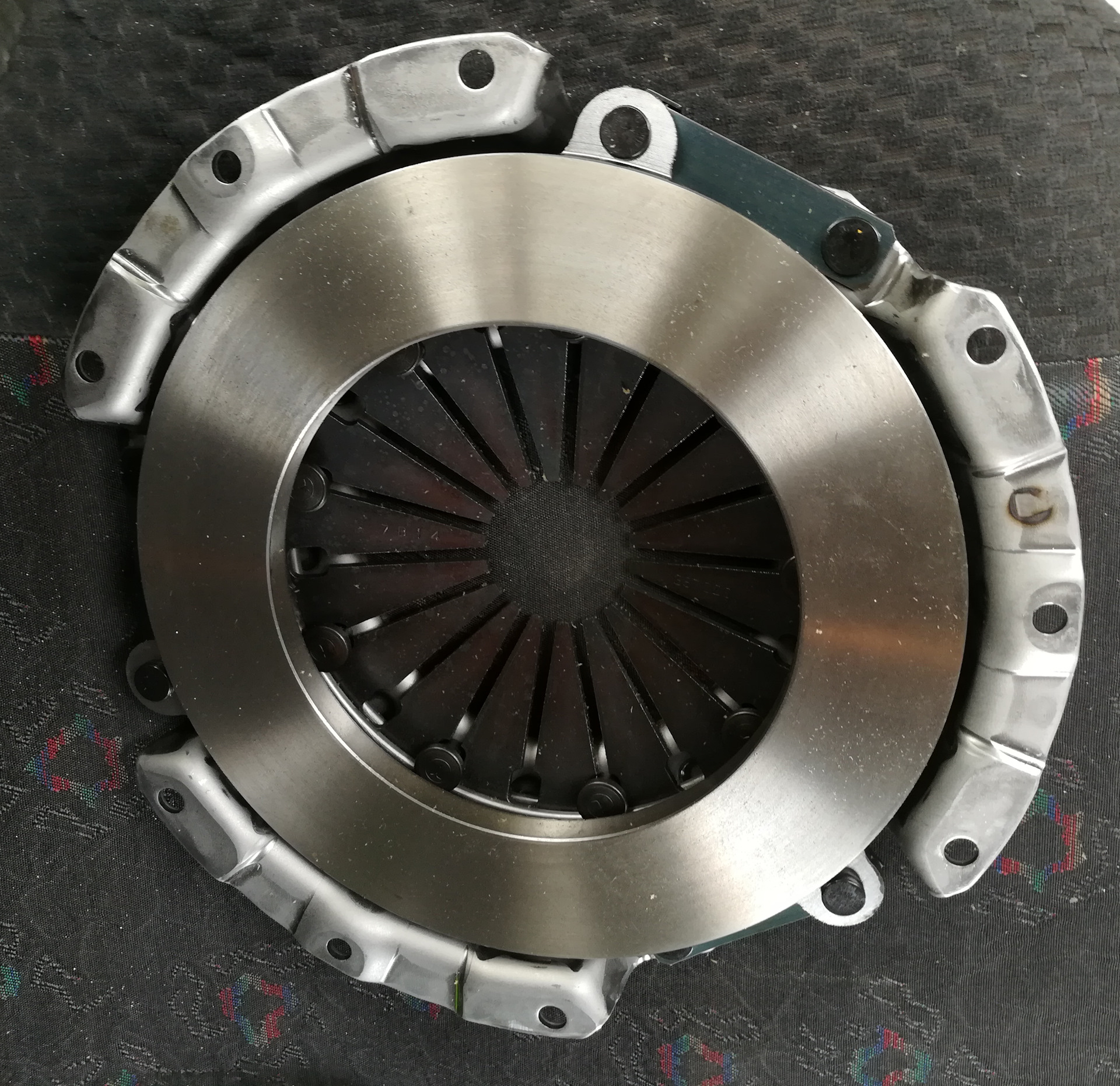

Всем привет, давно уже хотел поменять сцепление, т.к. его работа меня не устраивала, очень короткий ход, из-за этого тронуться плавно было очень сложно. Родное сцепление поменял на 132 тысячах, проходило бы дольше, но снимали коробку и заодно поменяли, в прошлый раз ставил диск "оригинал" SMR196312, выжимной Valeo 804096, корзину менять тогда не стал. Никому не рекомендую этот диск, сначала при любой нагрузке, даже самой минимальной стоял запах горелого сцепления, потом вроде притерлось, но все равно на полном приводе в снегу и в горку появлялся запах, плюсом к этому постоянные удары при переключении, в общем решил, что нужно поменять, на этом сцеплении проехал 12 тысяч. Сразу решил ставить сцепление Exedy, т.к. оно держит больший момент и соответственно сжечь его будет сложно.

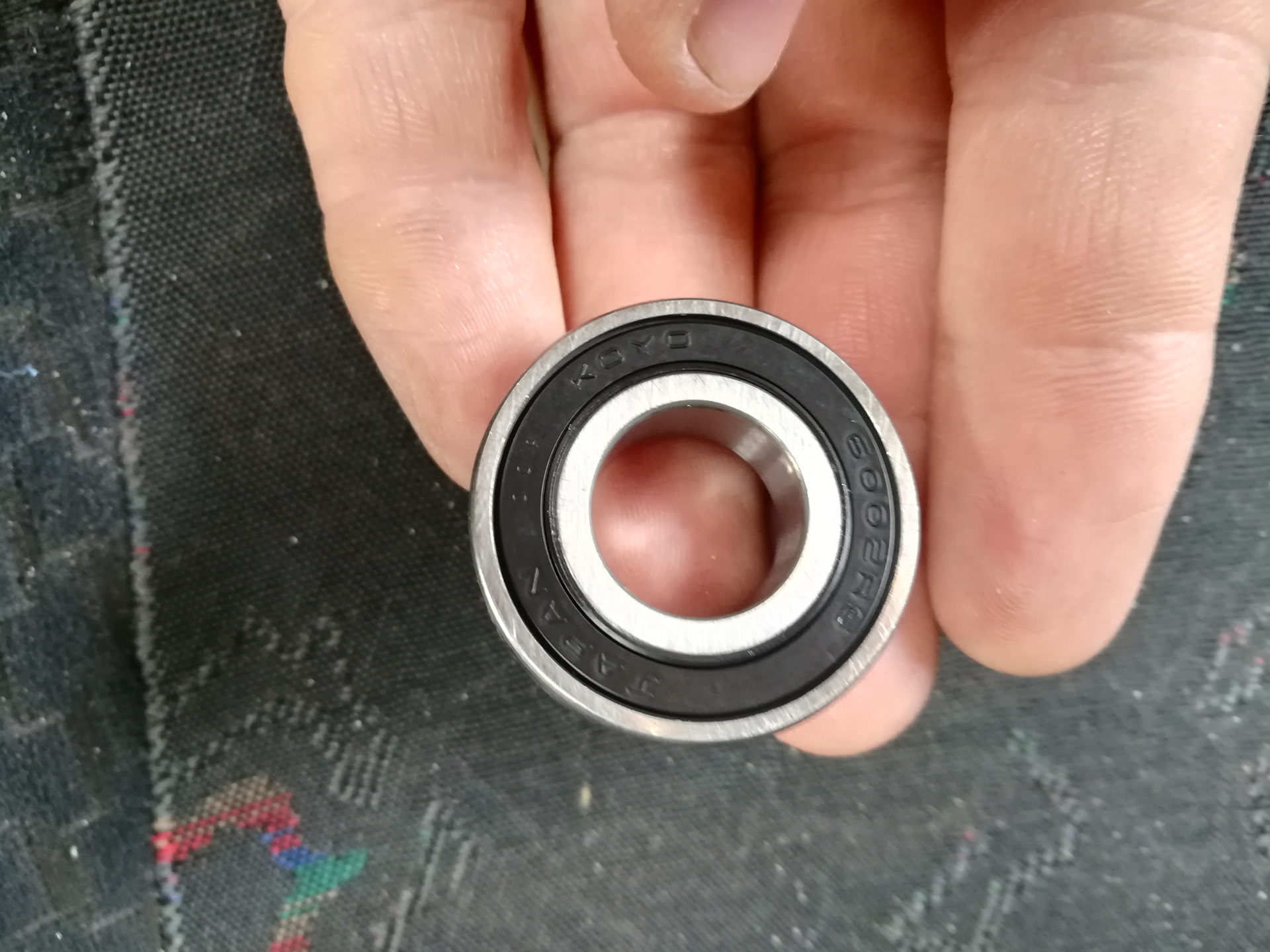

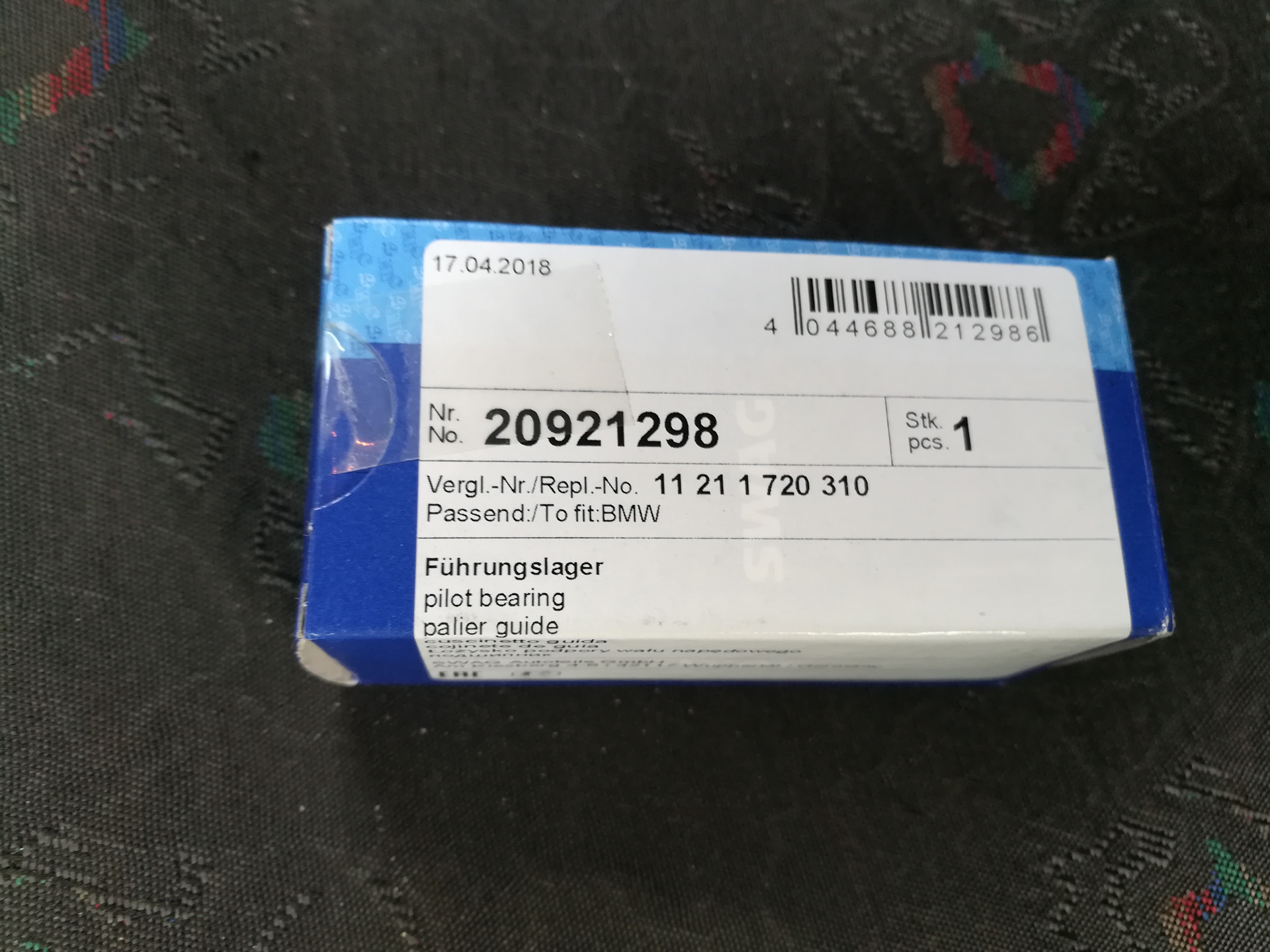

Купил корзину Exedy MBC 515, диск Exedy MBD 013U, выжимной Valeo 804096 ( хотел NTN FCR55-1-4/2E, но срок доставки был 20 дней), подшипник первичного вала SWAG 2092 1298. После замены стало получше, пробовал даже под небольшой нагрузкой, ничего не горит, запаха феродо нет, трогаться стал плавнее, легкий удар остался, но в разы меньше, как убрать его целиком не знаю, может у кого получилось?

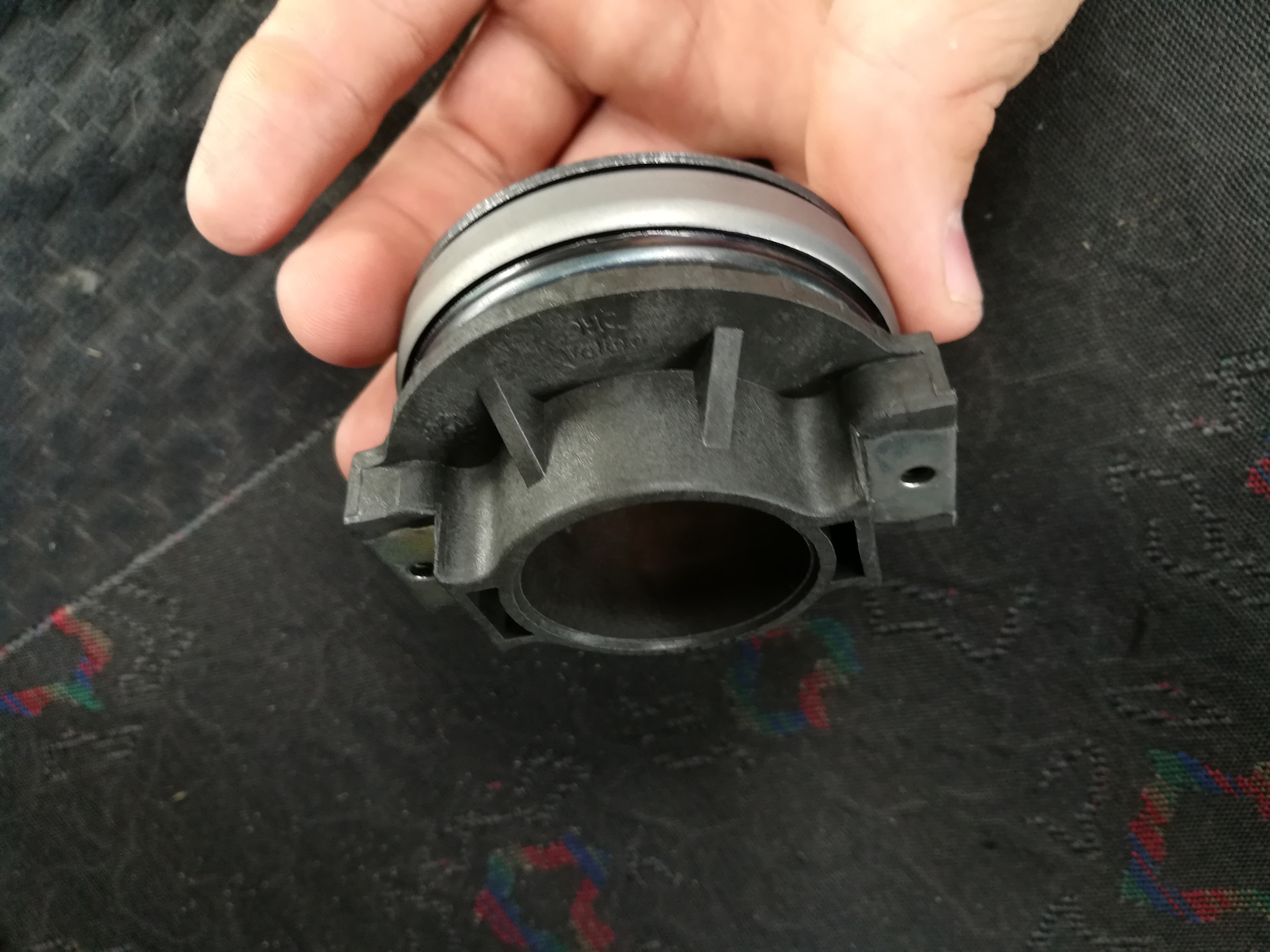

Добрый день. Как пластиковый выжимной живёт? Скольк оуже проехал?
Добрый, продал машину 2 года назад, на момент продажи пробег был 186 тысяч, получается точно больше 42 тысяч отходил)
Пластиковый выжимной …не когда бы не поставил, хорошо нагреть и будет шоколадка
Он из хорошего пластика сделан, читал кто-то его горелкой жег и нормально, не расплавился
Я всё понимаю с начало они сделали пластиковый выжимной, потом детали двигателя, не удивлюсь что скоро будут пластиковые
поршни.
На ижаках деревянные вытачивали)На 1 раз доехать хватало)
Так и тут хорошо буксонуть в грязи, когда горит фередо, тепло отдача бешеная, а тут пластиковая муфта выжимного, и привет сцеплению, передача не включается, опа попадос…сцепа на один раз
Буду надеяться, что проблем не будет, до этого стоял такой же, который прошел 12 тысяч при часто горящем феродо, был в отличном состоянии, можно было не менять, так что тут тоже не угадаешь
Если плавно отпускать ни какого удара не должно быть. У меня тоже exedy.
