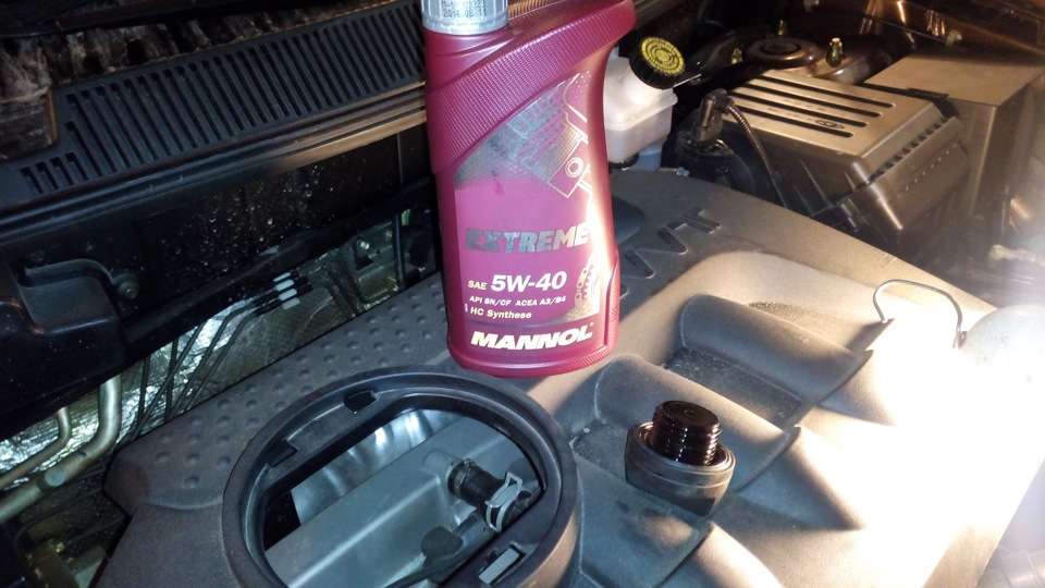

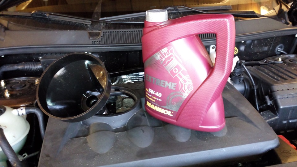

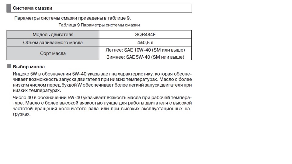

Всем привет! В двигатель SQR484F, который устанавливается на Tiggo 5, по документации требуется заливать 4+/-0.5 л моторного масла.
Когда я первый раз менял масло на пробеге около 3 ткм, я залил 4 л масла. Проверять уровень не стал, т.к. сделал все по инструкции.

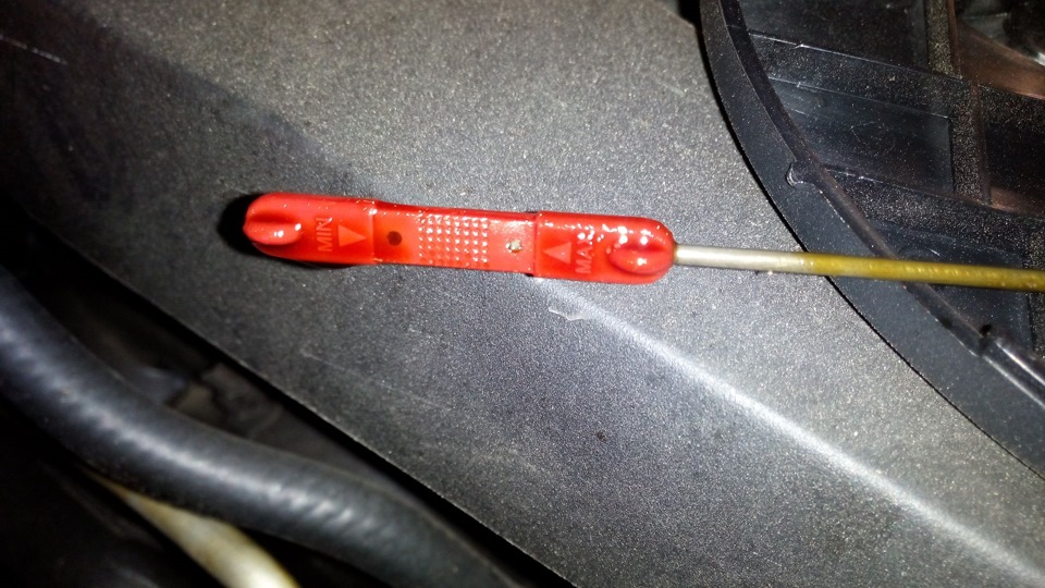

Сейчас пробег приближается к 5 ткм. На днях решил перед зимой все-таки проверить уровень масла в двигателе, и обнаружил, что масло находится на минимуме.
Пришлось докупать 1 л масла для доливки, залил около 0.5 л. Не думаю, что на новом двигателе такой сильный расход масла, что за 2 ткм ушло 0.5 л (это же не BMW с расходом масла 1 л/1000 км) скорее всего, заправочный объем все-таки ближе к 4.5 л.
Так что теперь для очередного ТО буду сразу покупать 5 л масла.
Спасибо, до связи!

По своему предыдущему опыту ( Чери Тиго, 1,8, Астесо, 52 тыс. пробег ) заливается 4,5 л. масла . При второй замене и морозной погоде заметил что при заводке загорается контрольная лампочка давления масла и через 2 — 5 сек. пропадает . Долго морочил голову и себе и сервису, в конце концов поменял масло на Шелл Хеликс ультра 5 w 40 и о проблеме забыл, до этого было залито 5w 30 ( как сказали на сервисе ) ! Да еще одно, внимательно относитесь к масляному фильтру, обязательно — 481Н 1012010, 8 отверстий ! Сам по себе двигатель SQR484 F и SQR 481 почти одинаковы в плане ГРМ, роликов, прокладок и т.д.

На FL 1,6 стоит цепь по этому там масла надо почти 5л, , на движках 1.8-2.0 ремень масла 4.5л, еще зависит от того сколько слил старого, ведь все не сольешь
Да, для цепи чуть побольше надо.

Всем доброго времени суток ! Действительно нужно 4.5 л заливать Мне сразу на то-1 сказали и залили, Брал 4 л и ещё 1 литровую Шел хеликс 5w40
Я в этом убедился экспериментальным путем :)
А ты не думал, что дело в самом масле что ты залил?
Расход масла больше зависит от состояния цилиндро-поршневой группы, а масло хорошего качества и требуемой вязкости. Хотя все может быть.
Кто тебе сказал, что манол хорошее масло?
Я в свое время заливал в копье BP Visco, так у меня тоже жор масла появился (движок был откапетален), после того как залил другое масло жор пропал…
Меня устраивает, крепкий середнячок.
Да я и не против вобщем-то, но я больше склонен, что ты просто не долил масла в прошлый раз :)
4 литра точно залил, оказалось — мало.
На ФЛ ровно 5л масло нужно. Не больше — не меньше. На 7500 км должно хватать без доливов. то есть от Замены до замены.
Пока для эксперимента долил 0.5 л, т.е. всего залито 4.5 л. Проверю через несколько дней уровень.

Последний раз при мне заливали вместе с мастером. Масло как было на верхней отсечки так и сейчас. Проверяю каждые выходные или перед поездкой загород (в город).
