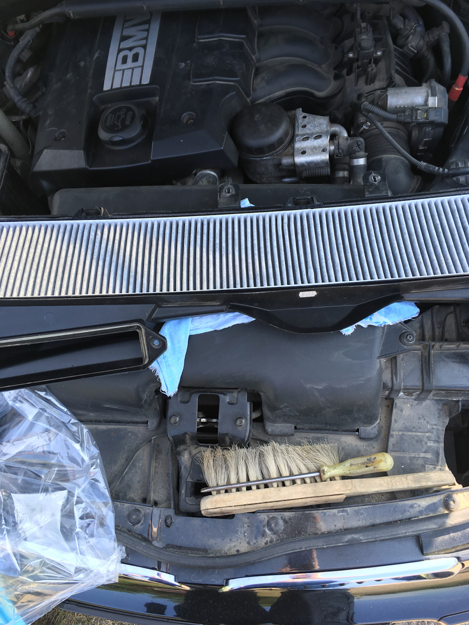

Меняем салонный фильтр.
1. Откручиваем по кругу крепёжные болты.
2. Снимаем кожух
3. Достаём фильтр из кожуха.
4. Вставляем в пазы новый фильтр.
5. Вставляем все наместо, прикручиваем болтами и готово ✅!
Ни фига себе он длинный… Сколько же он стоит? Я только вчера взял машину. Только начинаю вникать.
9 $. Я брал марку Filtron.
А, ну это норм.
