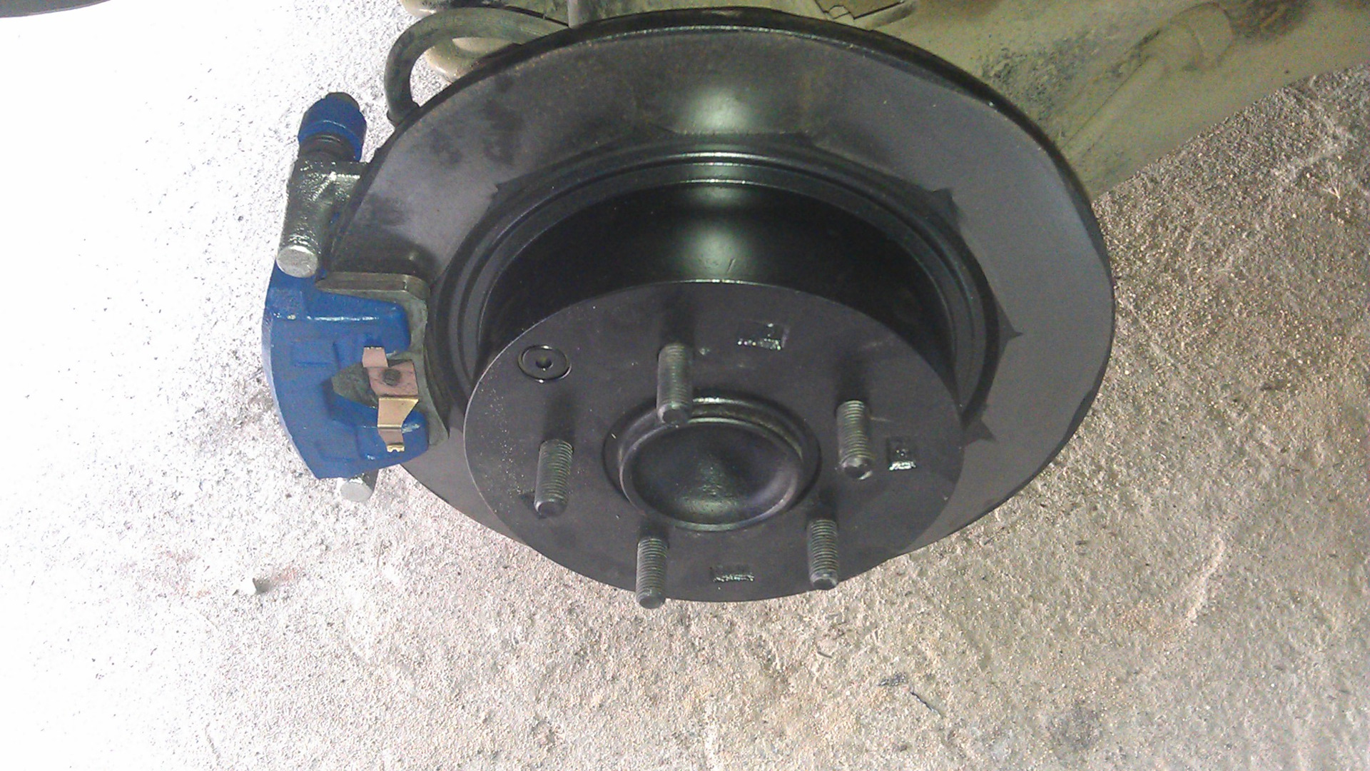

Итак, задние суппорта от аутлендера 4WD и они же от раллика, наконец то установлены.

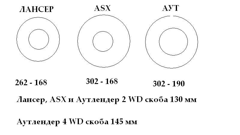

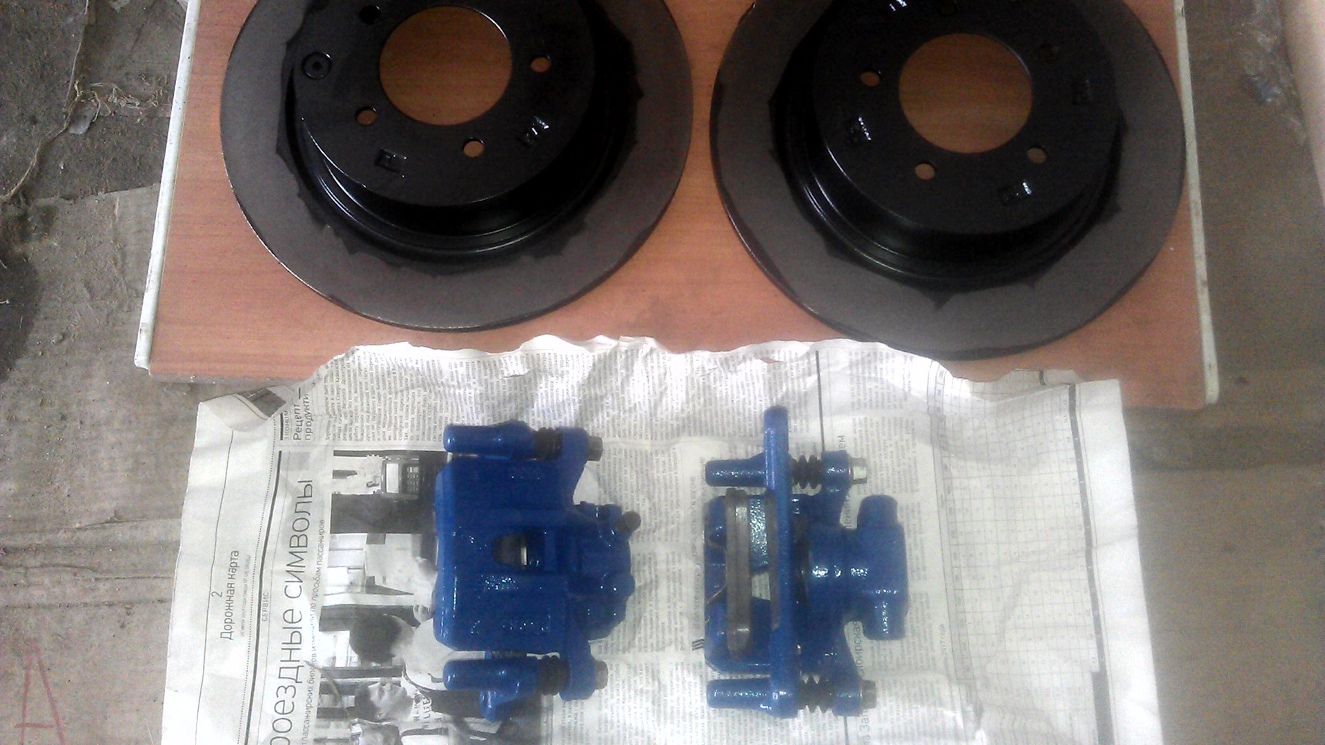

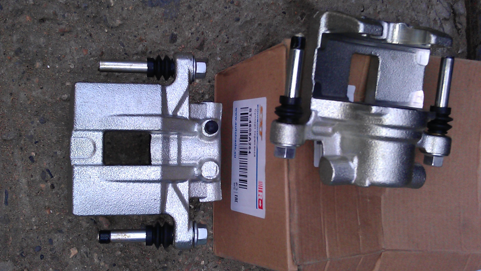

Первоначальный комплект включал в себя тормозные диски от RVR он же ASX и аутовские суппорта. Не встал он по причине того, что скоба суппорта аута 4WD не подходит для установки на щиток лансера.
Итак, если кто-то читает эти тексты, при сборке или ремонте задних тормозов из стоковых запчастей от мицуя вижу три варианта. 1 это лансеровский сток, диск 262 мм и ручник 168 мм. 2 это установка диска 302 мм с ручником 168 мм от ASX и суппортами от ASX или аута 2 WD и желательно с щитками. 3 это установка полностью задних тормозов в сборе от аута 2WD то есть диск 302 мм и ручник 190 мм. Вообще то я хотел сделать вариант 2, чтобы оставить родной ручной тормоз. Но пролетел с суппортами.

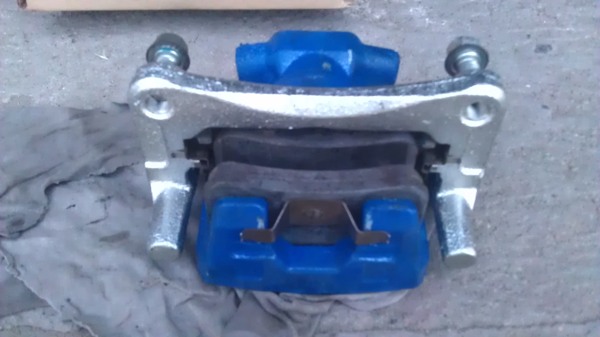

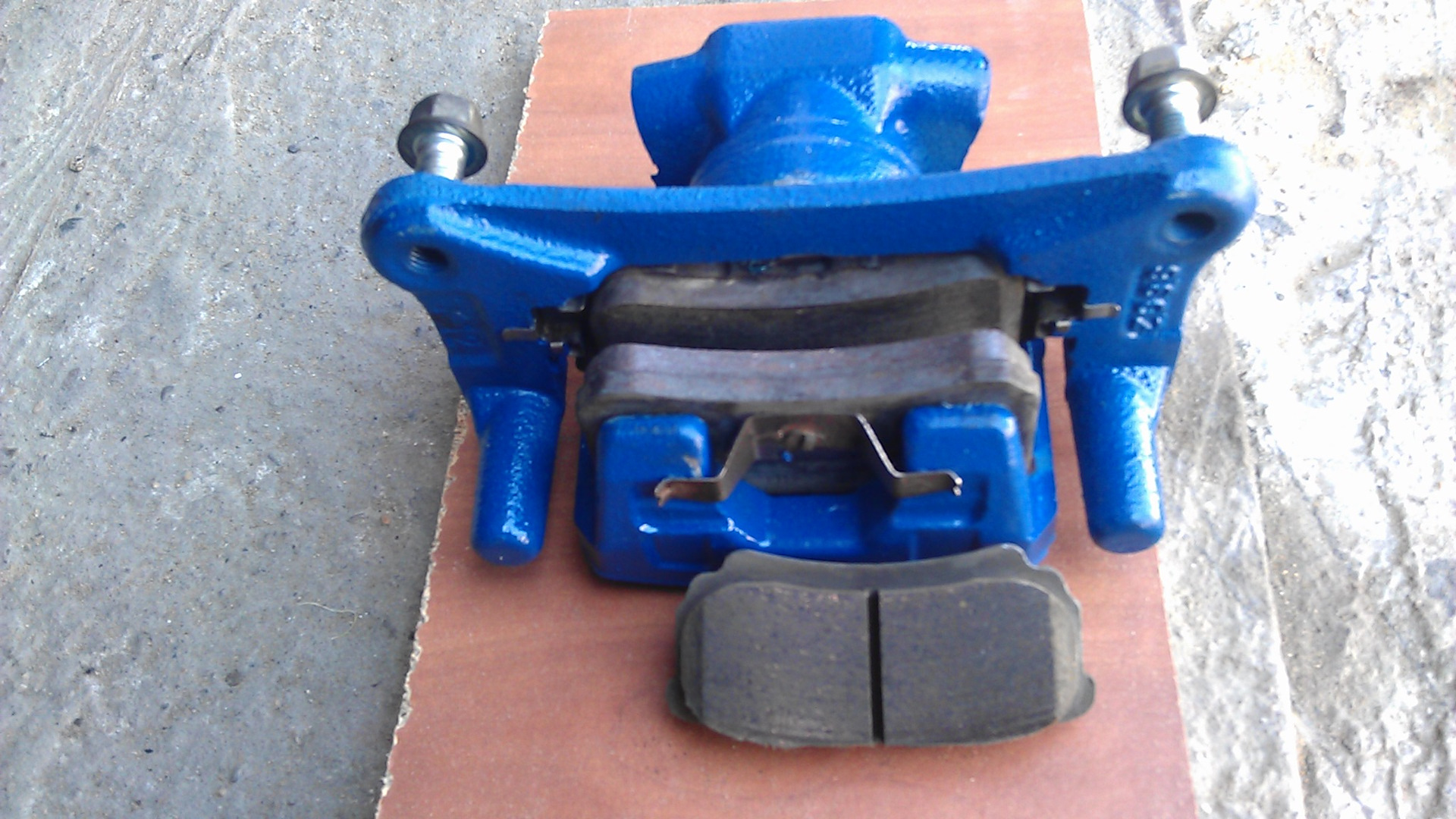

Я решил все же суппорта не продавать, так как это был самый отличный вариант по сравнению с лансеровскими тормозами. Диск 302 мм и суппорт с поршнем 38 мм, как на раллиартах. Кроме этого, сама колодка больше, внизу лансеровская колодка для сравнения.

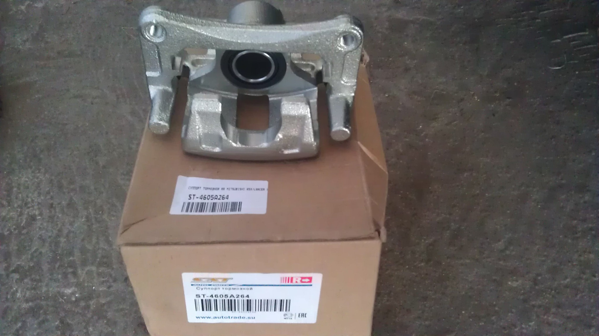

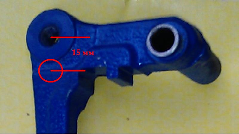

Первоначально я хотел переварить саму скобу, и сместить отверстие на 15 мм, как на фото. Или был еще вариант, как у Дмитрия elf1969 выпилить проушины и приварить шайбы. Но все же потом я решил не экономить, а найти просто скобы 4605A215. Задача была не из простых, либо разборки, авито, барахолки… либо что то другое Ждать и искать не хотелось.

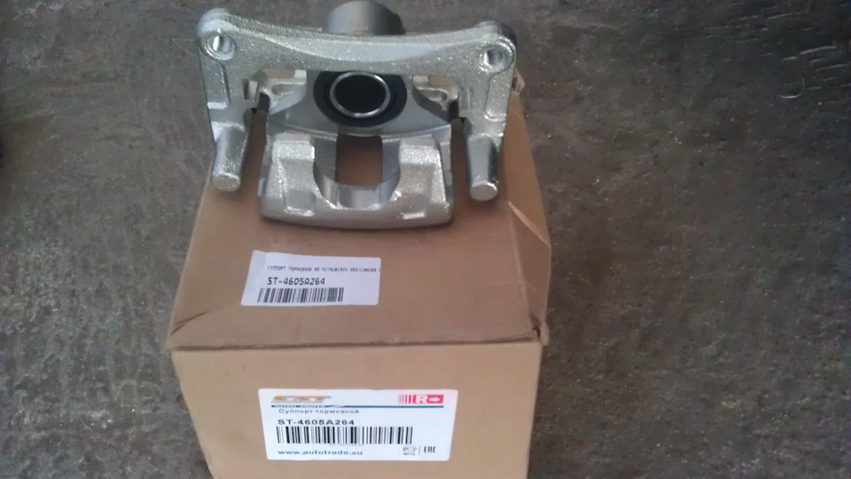

Выбрал как вариант: купил два суппорта SAT для ASX и снял только скобы. Качество литья на уровне, подошло все ровно.
Замена заняла 5 минут, только смазал по новой направляющие.

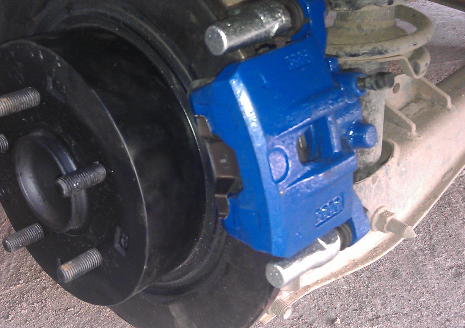

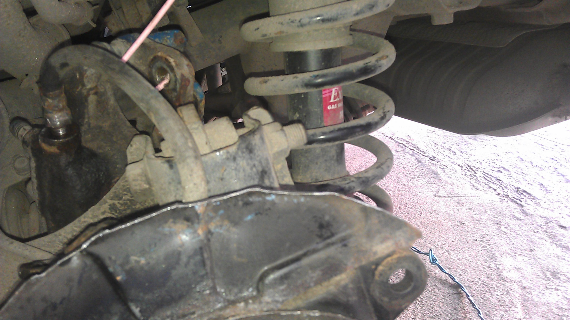

Щитки не менял. Чтобы не делать ромашек, спилил лишнее женой болгарина. Слева шланг откручивал с помощью фена, молотка, спецключа, вэдэшки, тормозухи и уксусной кислоты.

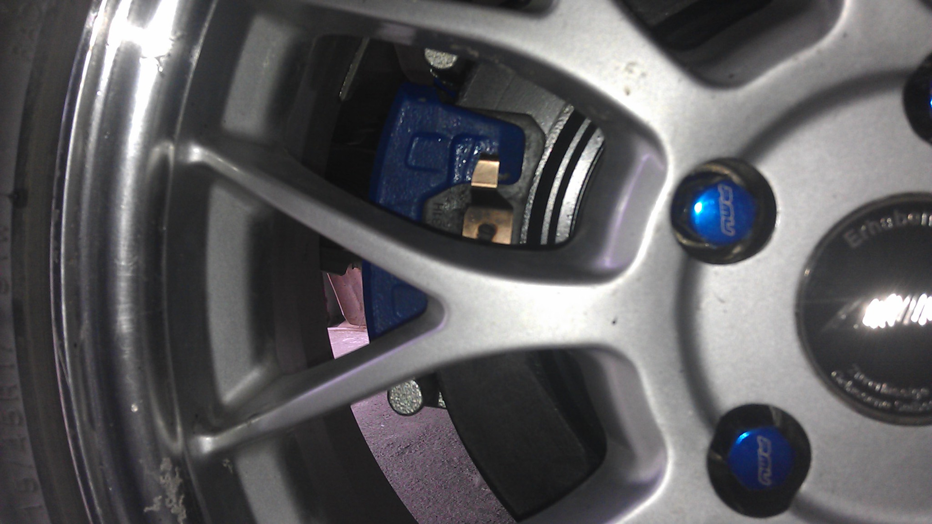

Вид слева…
И справа…

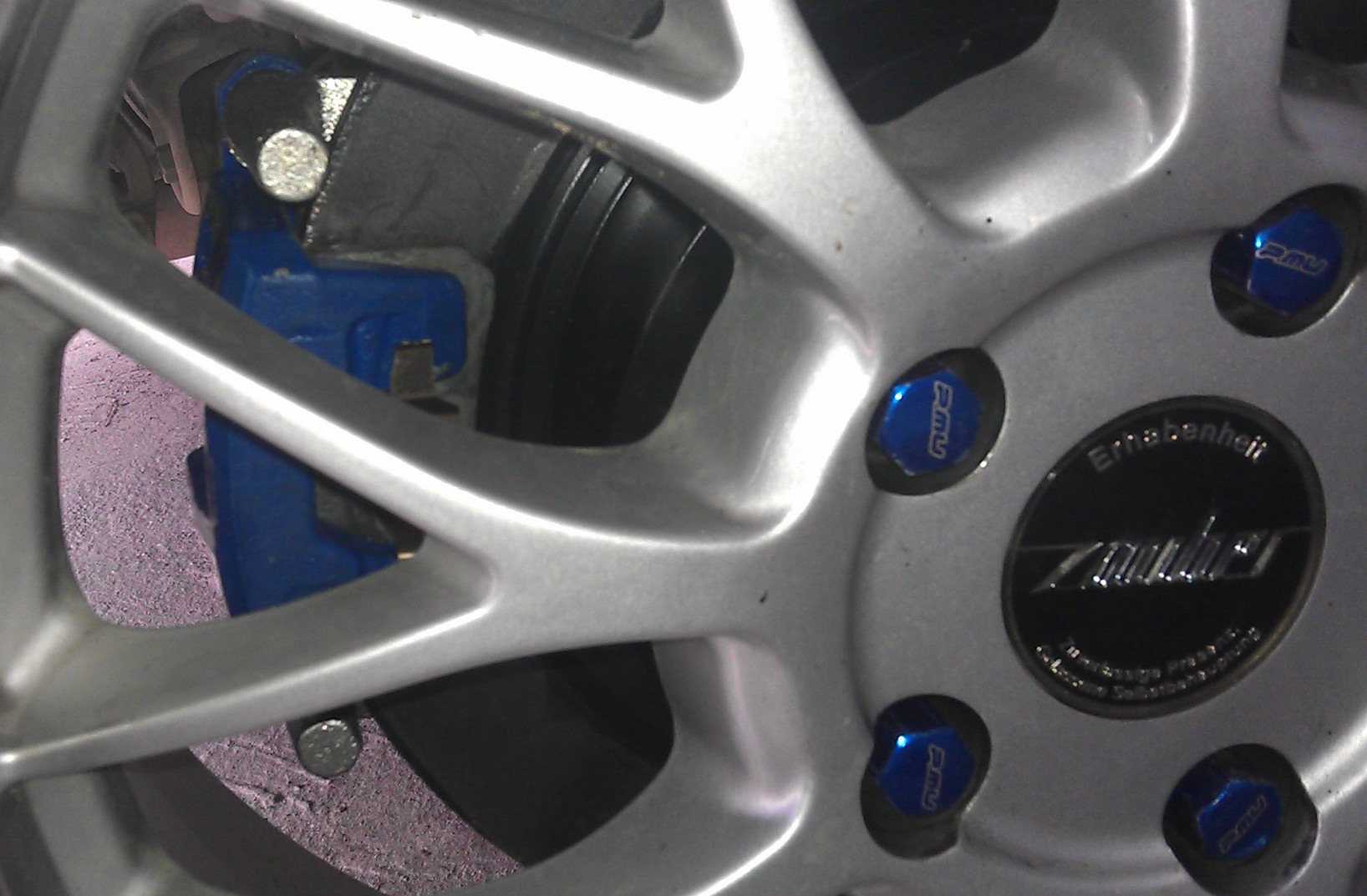

Колеса семнадцатые, зимой буду на шестнадцатых. По многочисленным отзывам лансероводов, должны встать.

я думаю просверлить и все, чертеж правильный?
Я бы не рискнул

Скоба не встала потому как суппорта от европейца, нужно было от пруля брать в сборе и все болт он без геморонв
теперь я уже въехал) суппорта японские, с 3л 4вд аута

Тормоза чтоб стали болт он, от пруля аута 4 вд можно взять?
нет, у них крепеж суппорта другой
Говорят от пруля подходит, если скобу поставить от асх пойдут или там ручник на 190 будет мешать всей схеме?
я ставил диски и скобы от asx
