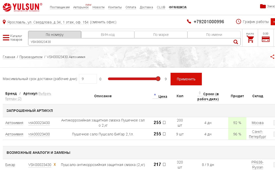

Посмотрел VSK00023430. B CAR 1200 рублей в емексе! Цена космос. Есть какое-то FARET с тем же артикулом. Там 200 рублей за 2кг. Вот чешу репу что брать. Или забить вообще.
странно. у нас 196 р оно. www.autoplus76.ru/search.…_price&term=0&search=&g=3
да действительно в эмексе какое то ппц. 1200 р за банку вазелина)))
с ума сошли…
а юлсан у вас есть yulsun.ru/
Да побегал по другим магазам, везде цена до 300 руб. Просто с поставщиком в емексе беда, походу. Думаю найду где-нибудь неподалёку. Юлсан есть от меня недалеко 10 минут езды по шоссе.

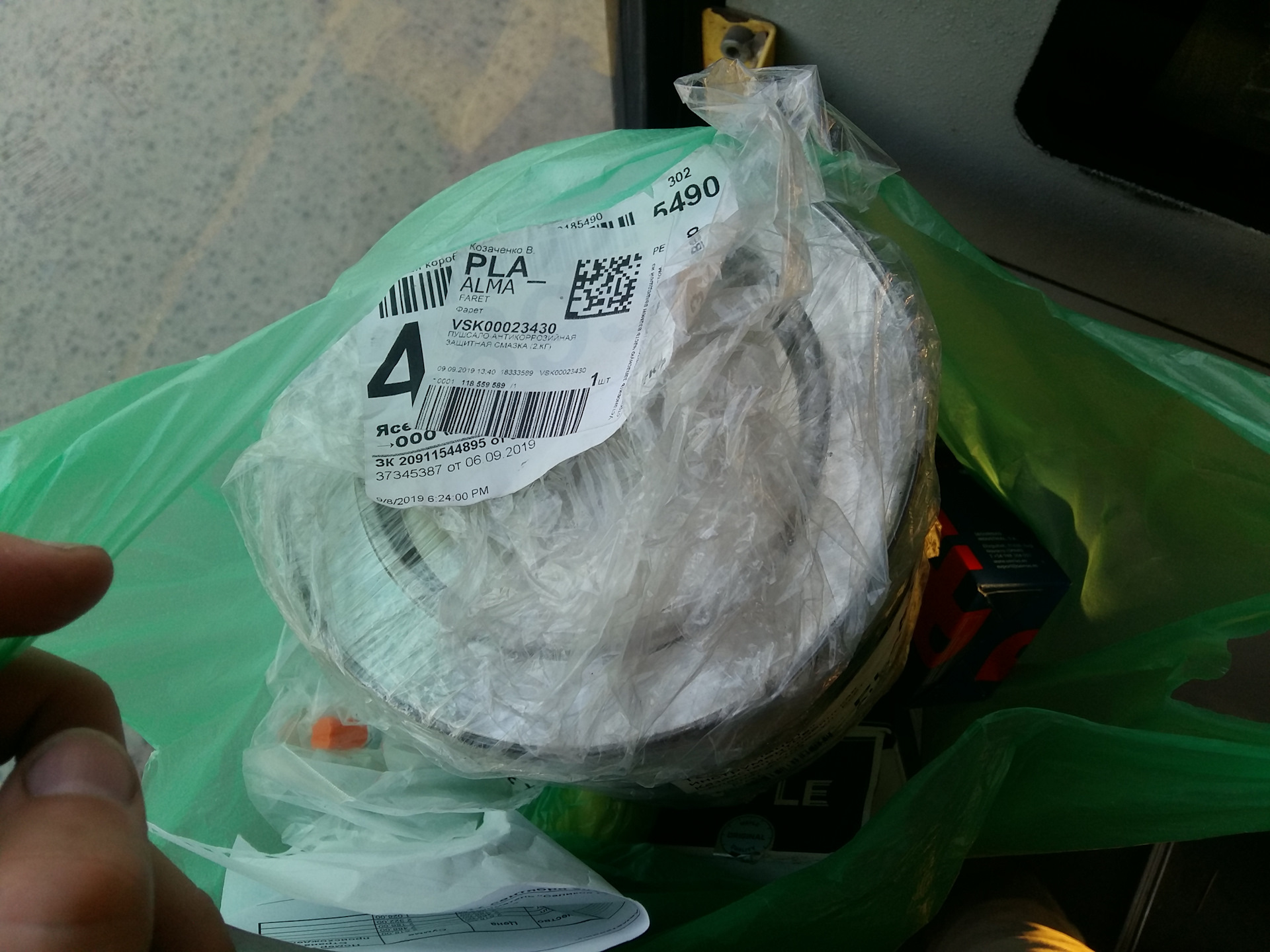

FARET это БиКар) Долго размышлял, потом заказал, пришло в итоге то что нужно. Просто на Эмексе его так странно обозвали.
Да так и есть. Это действительно одно и тоже. Заказал — тоже пришло что нужно!
