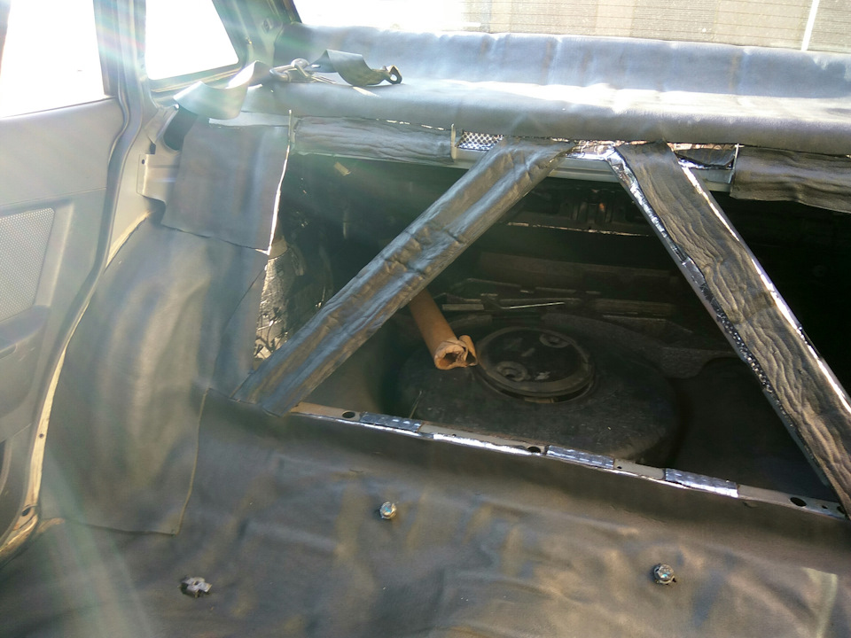

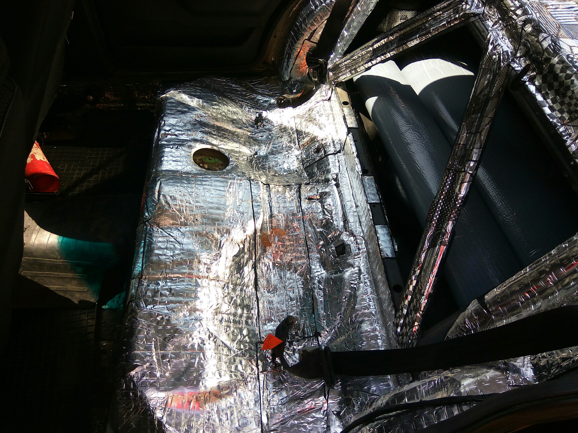

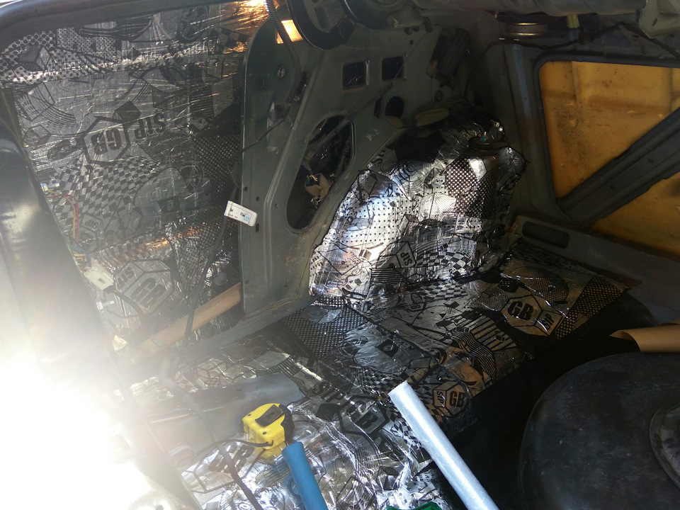

Наконец-то полностью закончил работу над шумоизоляцией пола. В прошлом году времени хватило только на моторный щит и пол до заднего дивана. Багажник закатан тройкой от STP, место поддиваном и арки четверкой, полка двойкой, сверху все закрыто вспененным каучукам. Даже на этом этапе эфект получился очень ощутимым, а это ведь ещё меньше половины. Дальше следует крыша, двери, жёсткая перегородка и жёсткий пол багажника … короче продолжение следует

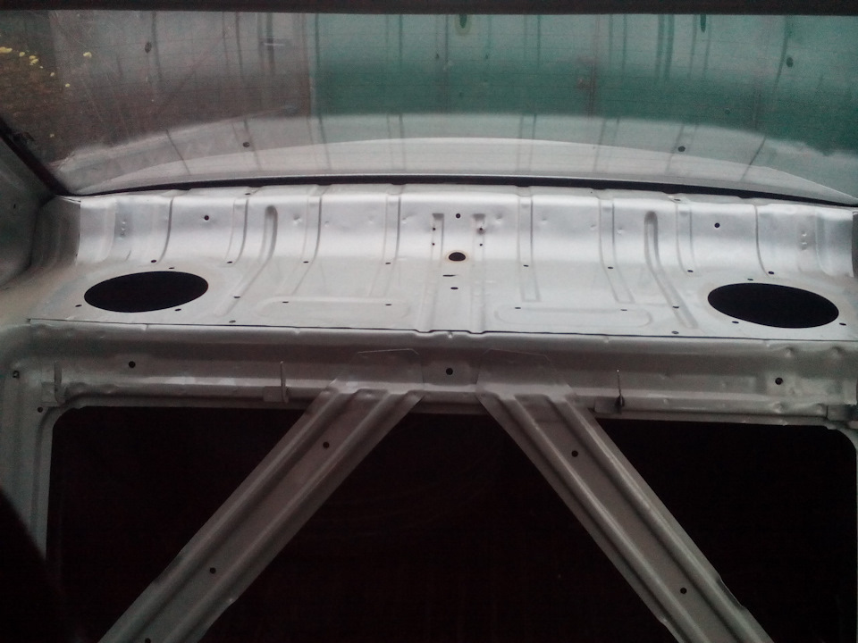

Главное на полке оставь отверстия ближе к стеклу, иначе потеть будет заднее стекло
Там планирую сделать специальные отверстия вентиляции салона
А они там есть ?
Где ? )
Заднее стекло потеет и без ШВИ !
В идеале установить в заднем крыле (под бампером) вентиляционные заслонки и сделать отверствия в задней полке, возле стекла. Тогда появиться полноценная церкуляция воздуха в салоне
Serega2308
А они там есть ?
Где ? )
Из там достаточно, плюс полка миллиметров на пять приподнята над металом, но то все не серьезно
Под стеклом нет отверстий, есть среди полки
Но, толку с этих отверстий если нет циркуляции (она идет через двери)
Ну а на счет циркуляции через багажник — у меня она давно сделана ))
Сколько веса прибавилось?
Я не считаю, в конечном результате будет где-то +60, но оно того стоит
Vadim-driver
У меня посмотри последнюю запись про ШВИ — там есть сколько прибавилось
Но тоже еще не все сделано
