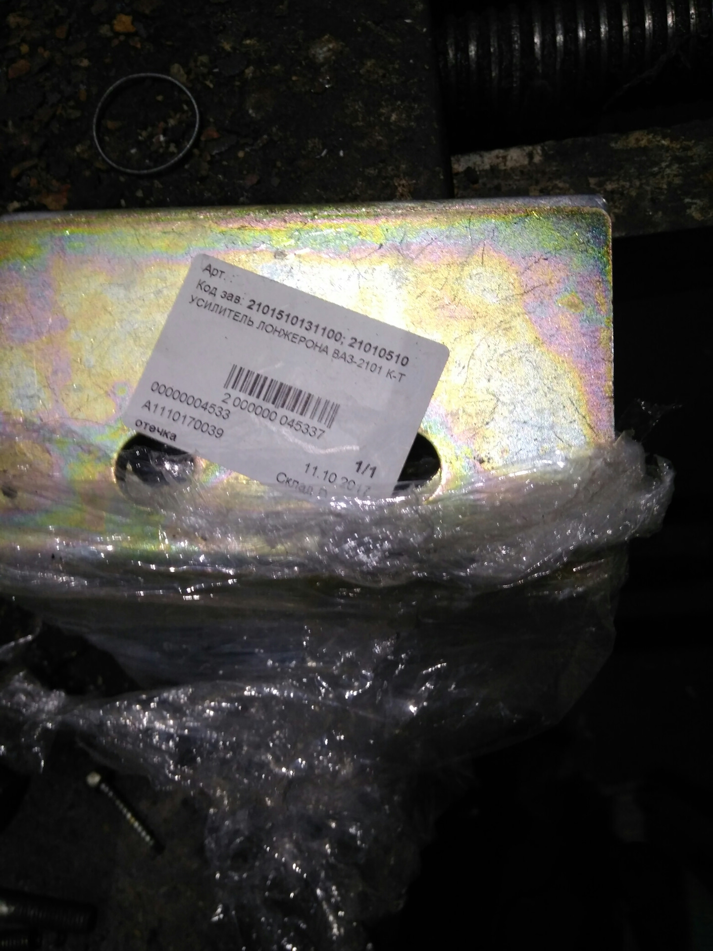

Говорят часто это место деформируется, и появляются трещины. Пластины просто вставляются и прикручиваются на один болт, можно обойтись без сварки, но лучше прихватить. По коду заказа можно заказать в автопитере, производитель белзан.
Запчасти на фото: 2101K

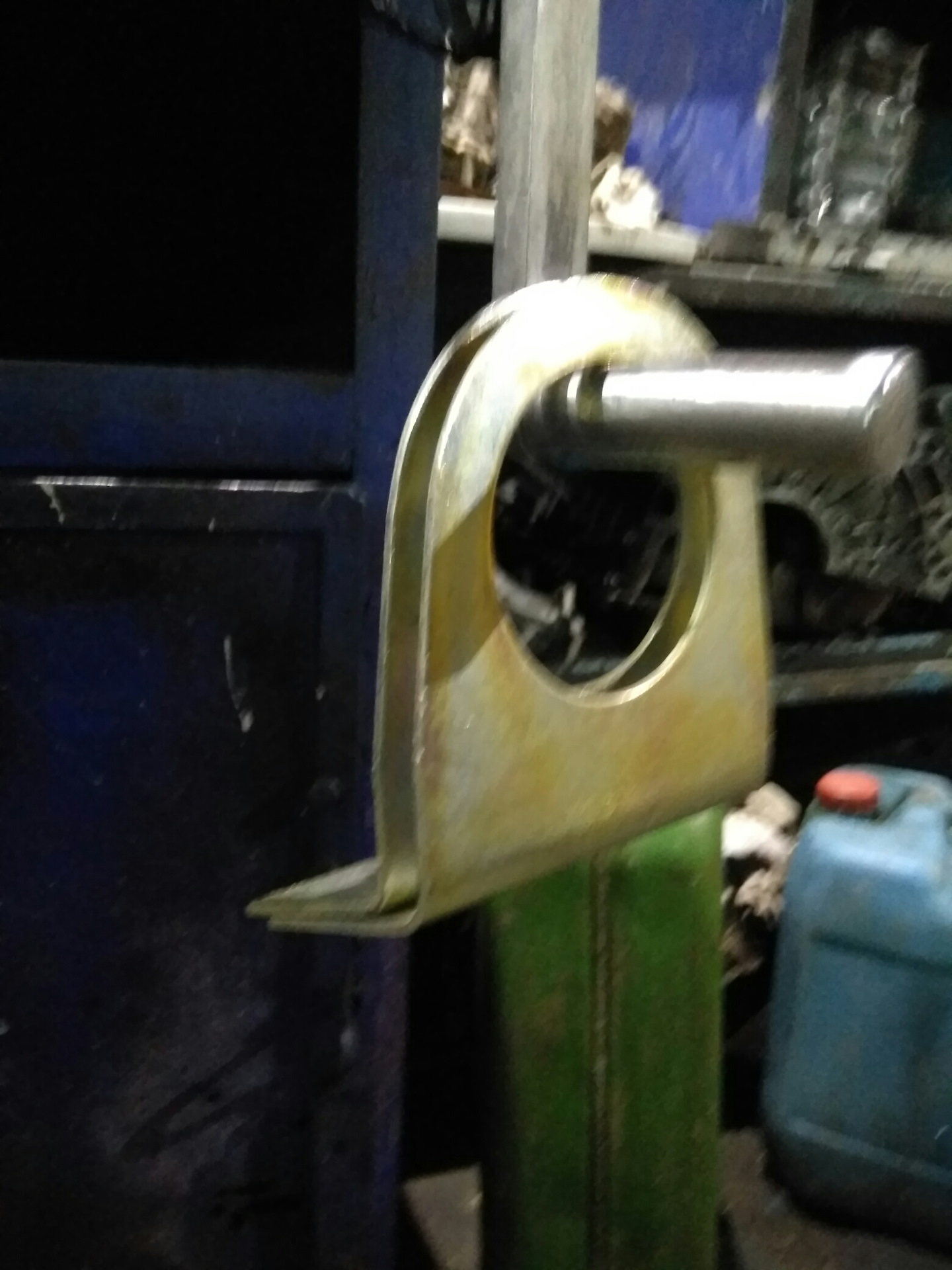

Лучше приварить !
Отверстий два, а крепится на одно?
Да, ибо на свою сторону свое отв
Аааа… Просто сварки нет. Интересует чисто болтовое соединение
Я проставки на заводе заказывал, по своим размерам, сделали из 5мм стали.
Перекочуют на другую машину.
без сварки устанавливал?
на болты.
