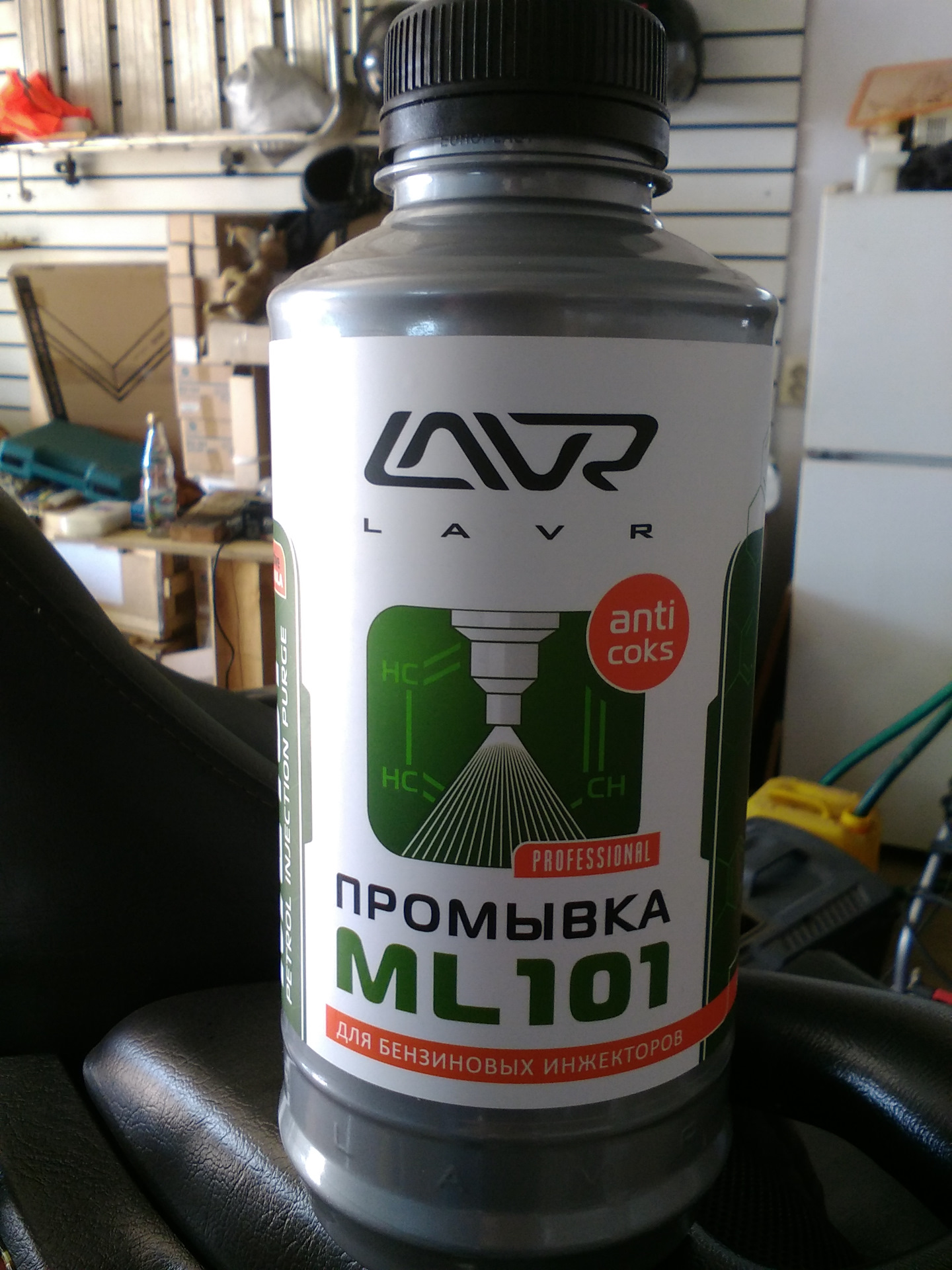

И я решился. Купил «LAVR ML101» для промывки инжекторов, «LAVR ML203 Novator» для раскоксовки двигателя, «LAVR 5-ти минутная промывка двигателя» для промывки масляной системы. Договорился со знакомым и он меня пустил на день в свой гараж с ямой.

С утра заехал и приступил к работе. Первым делом вынул предохранитель топливного насоса и завел двигатель. Чуток поработав, он заглох — давление в топливной системе упало. Теперь можно снимать шланги подачи и обратки с топливной рампы.
Залил в "промывочную станцию" промывочную жидкость «LAVR ML101» и подцепил к подаче топлива, обратку просто сбросил в пустую бутылку. "Промывочную станцию" подвесил к петле капота.
Накачал давление в бутылку и стал заводить двигатель. Завелся он не с первого раза, но завелся. Промывка началась. Делал все по инструкции. Когда израсходовал где-то половину промывочной жидкости, стало понятно, что двигатель начал работать ровнее. К моменту окончания процедуры двигатель работал ровно. Вибрация практически пропала, дерганья двигателя прекратились.

После промывки подцепил на свои места топливные шланги, вернул на место предохранитель топливного насоса и завел двигатель. Не сразу, конечно, пару раз дал поработать бензонасосу без пуска двигателя. Потом завел его и понаблюдал — процедура действительно помогла.
