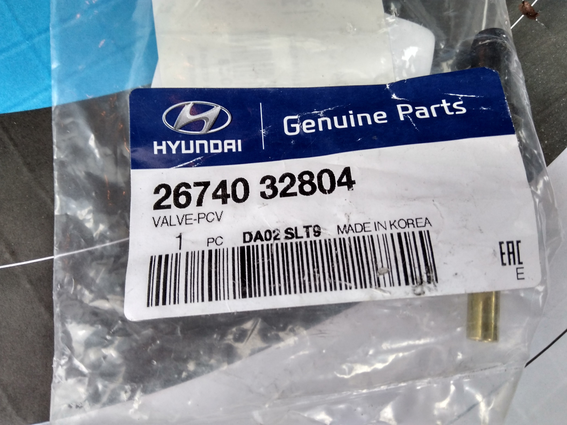

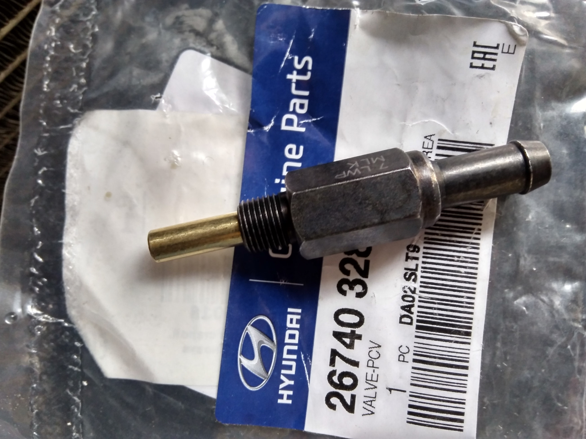

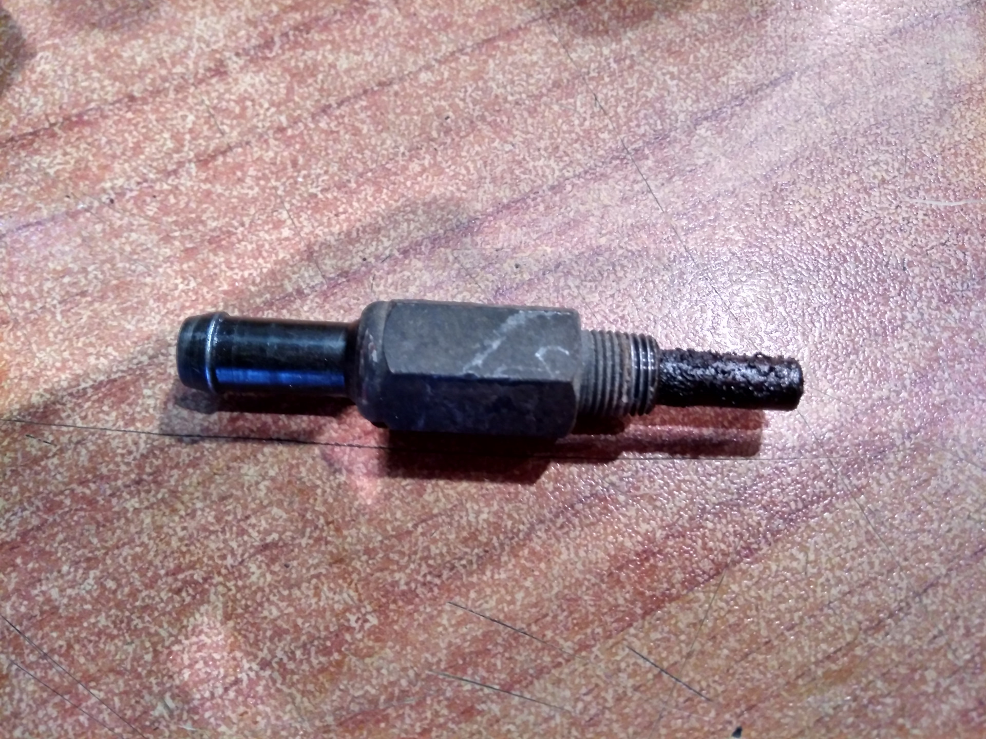

Во-вторых были подозрения на плохо работающую вентиляцию картерных газов. Следовательно создается излишнее давление и маслу надо искать себе путь наружу. Тут все просто: выкрутил старый клапан, вроде работает, хотя на вид не очень красив.
Раз уж я его достал, то сразу почистил. А потом решил, что можно его и заменить на новый, благо стоит он копейки, а стопроцентной уверенности в корректной работе старого не было.
При очередном заезде в сервис продули систему вентиляции — все в порядке. Была проблема в клапане или и так все работало хорошо я уже не узнаю, но теперь хотя бы за него я спокоен.

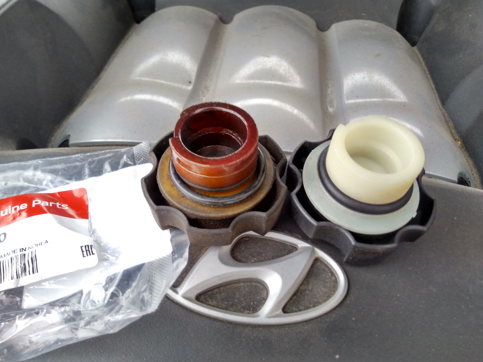

Также заменил родную маслозаливную пробку, ибо у нее совсем истерлась прокладка и пришлось временно вложить первую попавшуюся.

Клапан вентиляции картерных газов — Hyundai/Kia (26740-32804) — 360 руб.
Пробка маслозаливной горловины — Hyundai/Kia (26510-37400) — 310 руб.
